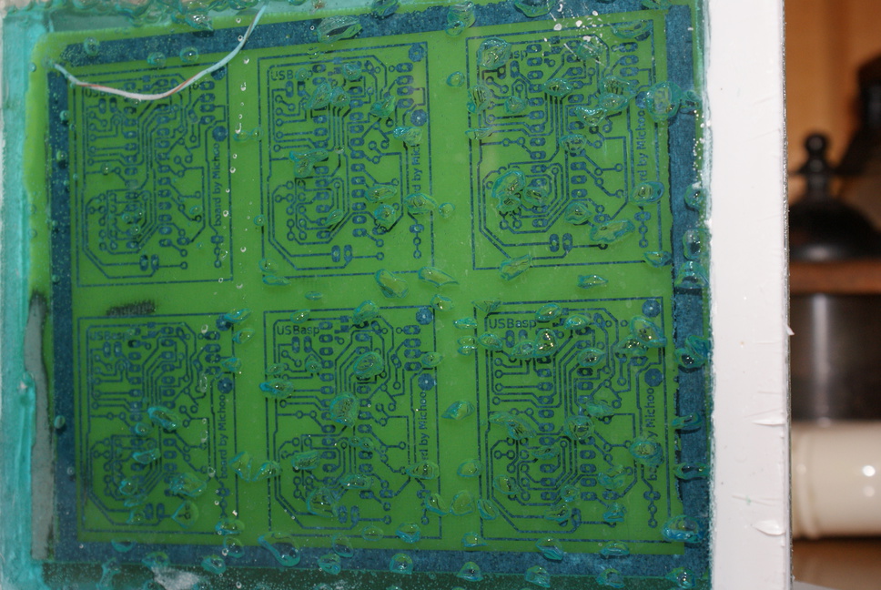

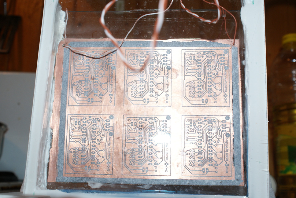

Ja zrobiłem kiedyś z plexi i silikonu oraz wężyka akwarystycznego takie
pudełko:
http://grota.be/~michoo/smieci/asp_brd1.jpg
Używam pompki akwariowej do mieszania zawartości, nie używam chlorku bo
brudzi, wolę nadsiarczan. Stosuję albo świeży roztwór w ciepłej wodzie,
albo grzanie w kąpieli wodnej.[*]
Zdjęcie zrobione 14 minut po poprzednim:
http://grota.be/~michoo/smieci/asp_brd2.jpg
Quote:
Aktualnie plytki trawia mi sie po 2-3h wiec nie zawsze udaje mi sie je sprawnie obserwowac...
Masz zimny roztwór.
Napełniam zlew gorącą wodą z kranu, wstawiam pojemnik (jakiś po
kilogramie żelek z lidla) z wytrawiaczem, rozstawiam akwarium, pompkę,
mocuję płytkę. Wlewam wytrawiacz, który ma wtedy 45-50 stopni.
