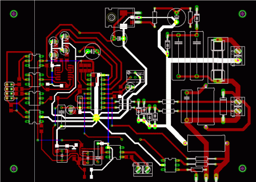

ten układ jest znany z tego, że jest wrażliwy na prowadzenie masy...
Czy ta płytka jest poprawnie zaprojektowana -
http://images32.fotosik.pl/135/6b814ab65bdf15aemed.gif ?

Jeśli jak było na schemacie do nóg 1,2 zamierzasz dać rezystory 2x500k to
pomysł z diodami jest nieszczególny ponieważ wytną ci wszstko.
Pisałem wcześniej, że by dać 2x diodę wtedy masz spadek około 1,4 V i za nimi
rezystor do nóg 1,2 jakieś 3k. Przy rezystorach 1M dałbymsobie spokójz tymi
diodami.
Jedna z nóg optotriaka tak trochę wisi w powietrzu lub nie dorysowałeś mostka.

Faktycznie mostek się zagubił...
Co do tego podłączenia 1 i 2 to prosił bym o schemat bo wyobraźnia nieco
szwankuje...
