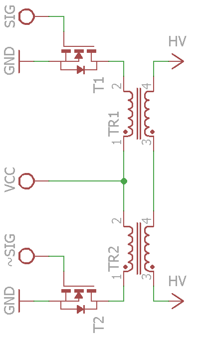

Hej,
Tak pobocznie do wątku o rezystorze w fajce zapłonowej.
Potrzebuję wygenerować wysokie napięcie AC (U = 3.5kV, f = 1kHz, P = 50W,
to wartości orientacyjne) i zastanawiam się, czy nie użyć do tego dwóch
cewek zapłonowych w roli transformatora, tak jak poniżej (cewki z
samochodu / motocykla z systemem "wasted spark", bo tylko one mają
rozdzielone uzwojenie wtórne od pierwotnego).
http://www.chmurka.net/r/usenet/ignition-coil-generator.png
SIG byłby sygnałem sterującym (1kHz, 50%), ~SIG tym samym sygnałem w
przeciwfazie.
Macie jakieś doświadczenia w temacie? Da się pociągnąć taką moc z cewek
użytych w ten sposób?

Dnia Wed, 27 Jun 2018 09:43:13 +0000 (UTC), Adam Wysocki napisał(a):
To nie jest transformator bo strumienie z obu cewek nie są sprzężone.
Jacek

Ordynarny flyback. Da się zrobić na dowolnej cewce zapłonowej.
I nieizolowany zasilacz, który w razie awarii poda na swoje wyjście
320V DC :(

Na Twoim miejscu użyłbym dwubiegunowej cewki z malucha, z
akumulatorowego 12-14V podniósłbym na 36V prostym boostem a z tego
pogonił flybacka.

Dnia Wed, 27 Jun 2018 15:42:51 +0200, Jacek Maciejewski napisał(a):
troche nie sa, a troche sa - bo jednak pierwotne i wtorne na wspolnych
rdzeniach.
W takim ukladzie faktycznie bedzie troche dziwnie pracowalo, ale moze
sie sprawdzi.
Tylko w cewkach chyba nie sa dostepne oba konce wtornego - wewnetrznie
gdzies z pierwotnym polaczone.
Z wyjatkiem tych podwojnych cewek do malucha i paru innych samochodow,
jak to RoMan dobrze radzi.
J.
Fakt... ciekawe jak by się to zachowało.
Dlatego pisałem o wasted spark Smile To sposób podłączenia, w którym jedna
cewka zasila dwie świece. Jest masa -- świeca -- cewka -- świeca -- masa.
http://www.stealth316.com/images/spt-wastedspark.jpg
[ Email: a@b a=grp b=chmurka.net ]
[ Web: http://www.chmurka.net/ ]
Jacek Maciejewski
Guest
Thu Jun 28, 2018 12:53 pm
Dnia Thu, 28 Jun 2018 09:21:43 +0000 (UTC), Adam Wysocki napisał(a):
Quote:
Dokładnie jak dwa oddzielne transformatory. Analizować mi się nie chce.
Jacek
I hate haters.
