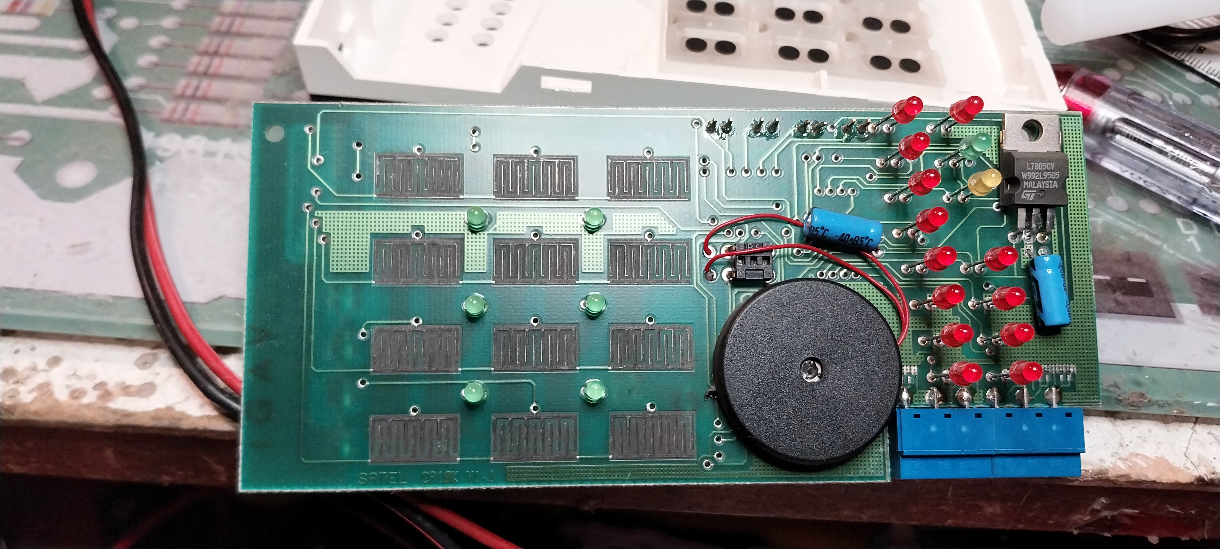

Kupiem sobie do swojego projektu taki oto manipulator (uywka za 50 z,
wicej bym nie da).
https://www.satel.pl/produkty/sswin/seria-ca/ca-10/obsluga-systemu-ca-10/ca-10-kled/
Zdjcia pytki:
http://arnold.ziffel.one.pl/satel/20250806_191021.jpg
http://arnold.ziffel.one.pl/satel/20250806_191036.jpg
Zblienia:
http://arnold.ziffel.one.pl/satel/20250806_191042.jpg
http://arnold.ziffel.one.pl/satel/20250806_191046.jpg
http://arnold.ziffel.one.pl/satel/20250806_191055.jpg

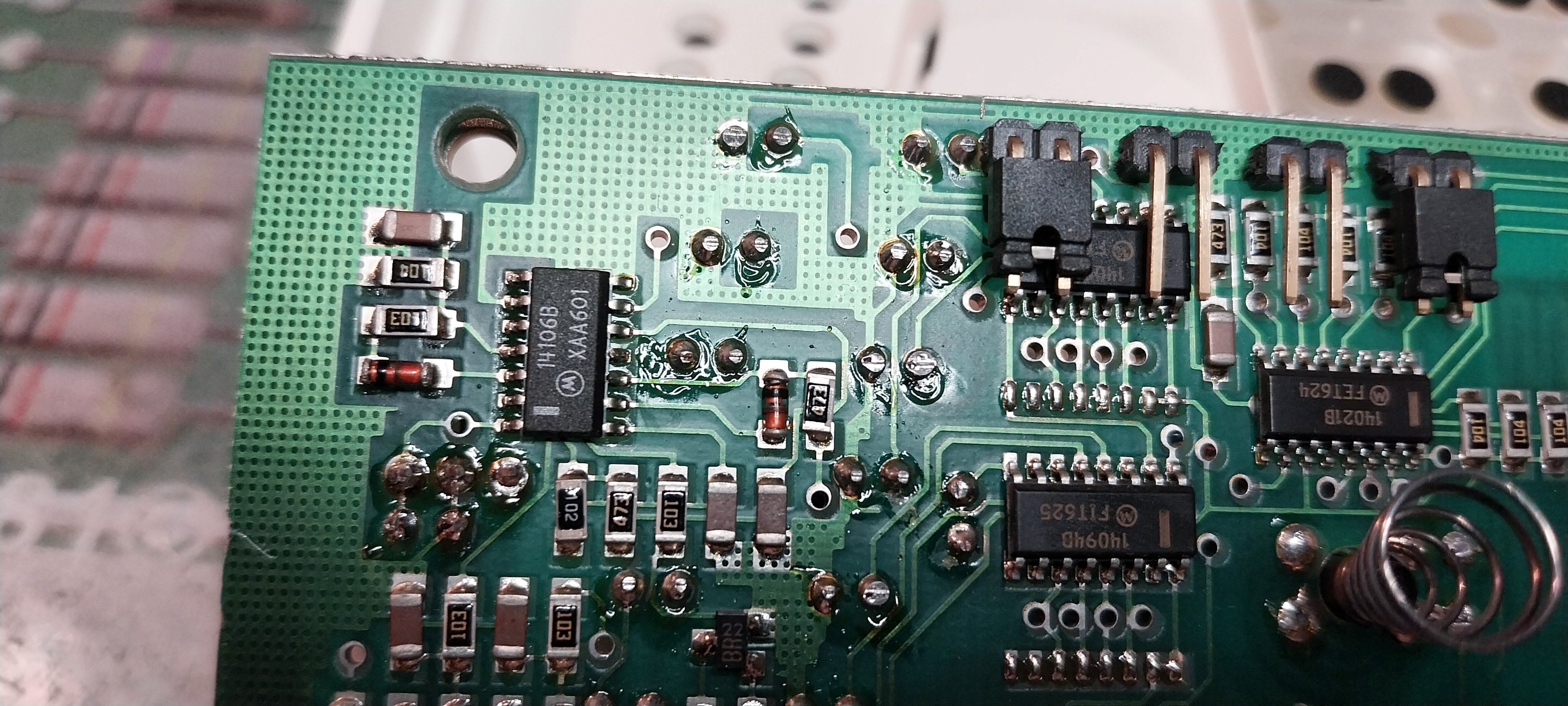

Na pokadzie mamy:
- 1x 14106: 6 inwerterów
- 2x 14094: 8-bitowy rejestr przesuwny
- 2x 14021: "8-bit static shift register"
- 2x BA10339: 4 komparatory
Wyglda na to, e za wyjcia odpowiadaj 14094, a za wejcia 14021. Nie
wiem do czego s te komparatory (ale chyba maj zwizek z wejciami z
czujek, generacja tonu dla buzzera te moe jest tam robiona (?)).

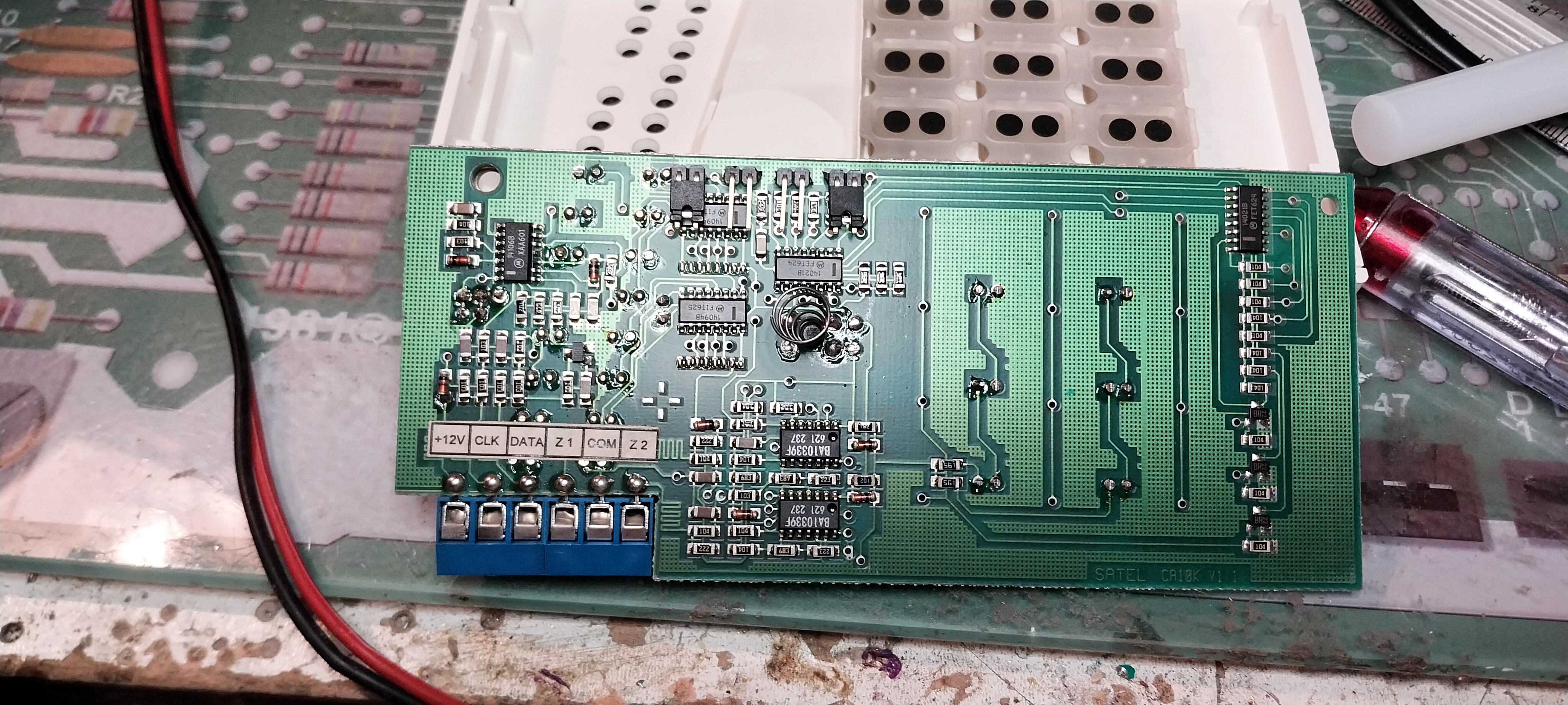

Interfejs to:
- +12V
- CLK
- DATA
- Z1
- COM
- Z2
Na razie ustaliem, e:
- COM to po prostu masa
- Z1 i Z2 to prawdopodobnie wejcia z dodatkowych czujek
- CLK i DATA maj pull-upy -- wystpuje na nich ok. 9 V, po zwarciu do
masy pynie ok. 1 mA
- DATA ma tranzystor, który jest w stanie przywrze t lini do masy
Wic stwierdziem, e to po prostu magistrala elektrycznie podobna do I2C,
czyli otwarty kolektor + pull-upy, CLK jednokierunkowy, DATA
dwukierunkowa.

Gorzej z odczytem. Wymyliem sobie, e pewnie skoro narastajce zbocze
powoduje przepisanie DATA do rejestru, to na opadajcym klawiatura
przepisuje swoje dane na lini DATA. Tylko e wydaje si, e tak nie jest.
Jeli switch tamper (ten, który jest wcinity, gdy klawiatura jest
przytwierdzona do ciany, i otwiera si, gdy si j zdejmie) jest
puszczony (klawiatura zdjta ze ciany), to DATA jest zawsze wysoka
(tzn. stan wysokiej impedancji).
Jeli switch tamper jest wcinity (klawiatura wisi na cianie), to na
DATA przepisywany jest stan CLK (czyli jak wymusz na CLK stan niski, to
na DATA te pojawia si niski, w przeciwnym wypadku DATA jest w Hi-Z).
Wciskanie klawiszy nie powoduje adnych zmian w odczytywanych danych
(poprawno dziaania interfejsu potwierdziem woltomierzem).

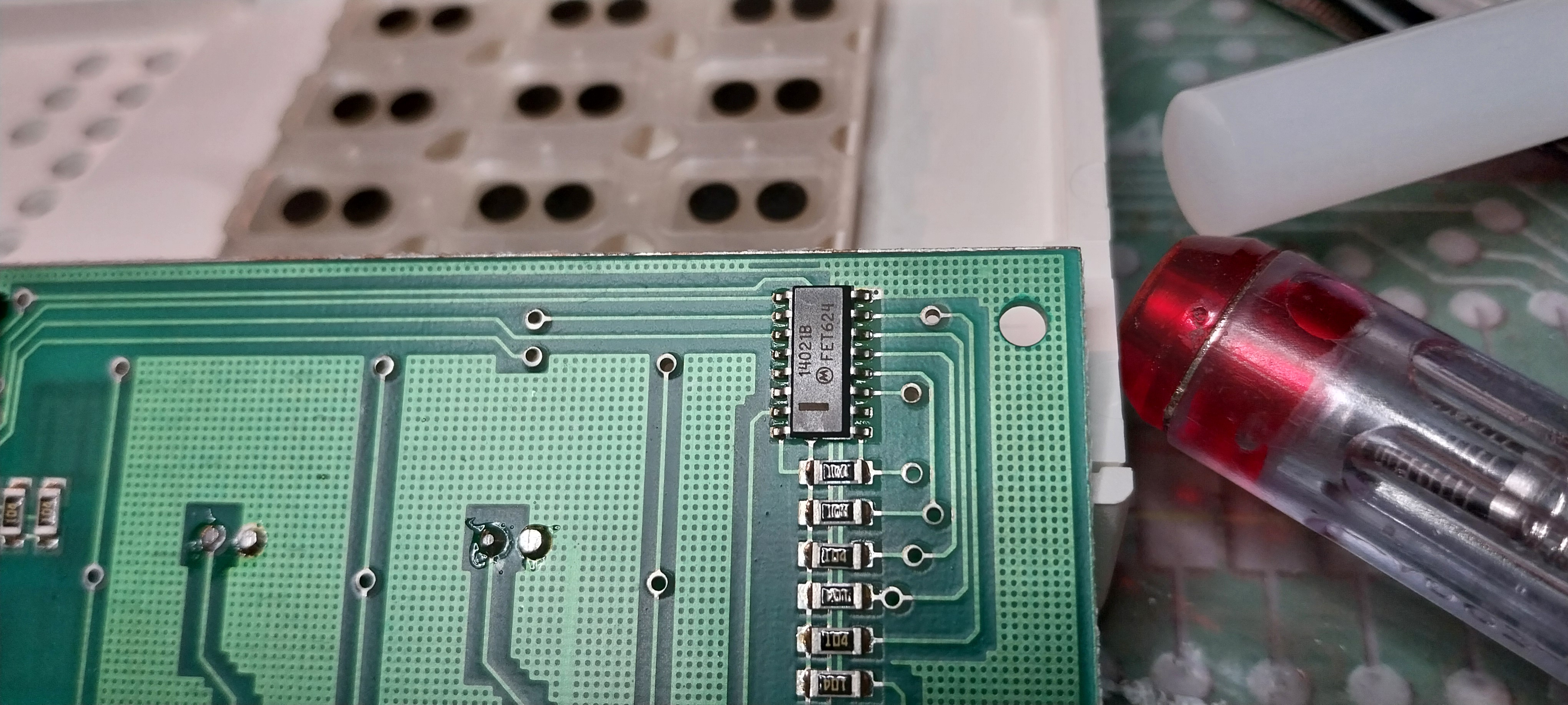

Zakładając że 14021 to logicznie to samo co 4021, to potrzebny jest
dodatkowy sygnał. Tzn. podając na nogę 9 w 4021 stan wysoki łapiesz
stan wejść równoległych. Potem zegar przesuwa ten złapany stan.
Pytanie jak ten sygnał jest generowny? Najprościej byłoby brać
ze złącza (na pewno te Z1 i Z2 to tak jak myślisz?). Może być
układ czasowy, np. jak zegar jest w określonym stanie przez
określony czas to łapie wejścia. To nie może być bardzo
skomplikowane bo na to masz za mało układów, ale to 6 invertorów
i 2 komparatory dają trochę możliwości.
PS: Jak bym tam się spodziewał choć trochę logiki, czyli jakiś
iloczyn lub suma. Może to zrobili na diodach czy rezystorach?

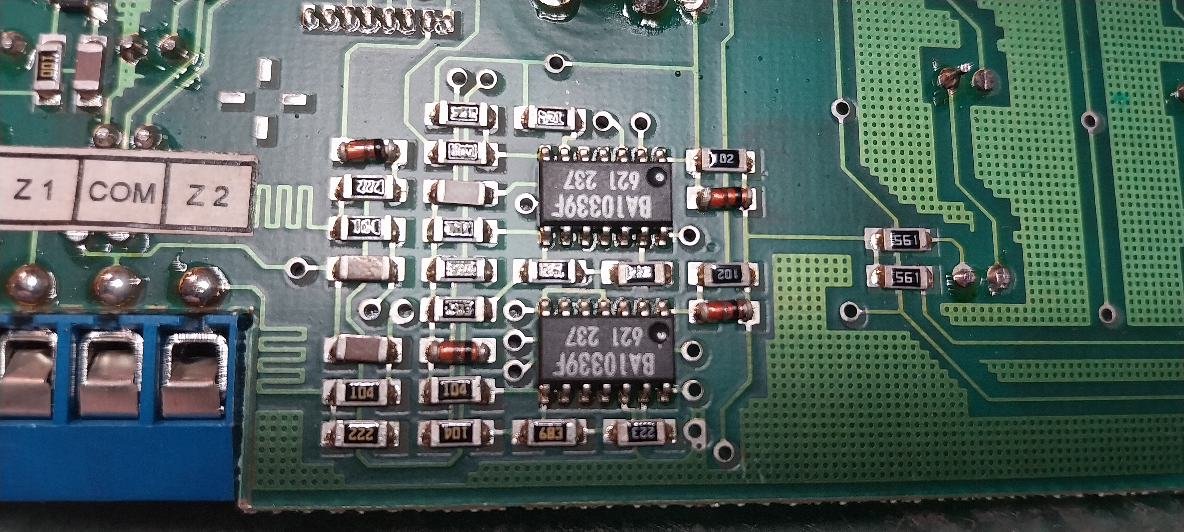

dwa komparatory ... a w zasadzie 8 komparatorów - coś dużo im
potrzebne.
potrzebne.
Nie pamiętam jak jest w Satelu (raczej go omijam). ale te zaciski do
linii alarmowych bywały trójstanowe... a właściwie są 4 wartości
rezystancji: 0<sabotaż<zamknięta<otwarta<sabotaż<
Mirek

On Fri, 8 Aug 2025 20:59:37 +0200, Mirek wrote:
Quote:
W dniu 8.08.2025 o 20:32, J.F pisze:
potrzebne.
Takie pamiętam, i tam się komparator przyda ...
ale które tu są linie alarmowe? Z1 i Z2 ?
J.
Mirek
Guest
Fri Aug 08, 2025 9:39 pm
W dniu 8.08.2025 o 21:13, J.F pisze:
Na 90%. Do manipulatora ciągniesz 4 żyły a do tych zacisków można
podłączyć np. czujkę i krańcówkę skrzynki z manipulatorem.
To typowe rozwiązanie stosowane przez wielu producentów, aczkolwiek
czasem jest jedna linie a czasem wcale.
Mirek
Arnold Ziffel
Guest
Fri Aug 08, 2025 10:22 pm
J.F <jfox_xnospamx@poczta.onet.pl> wrote:
Quote:
Takie pamitam, i tam si komparator przyda ...
ale które tu s linie alarmowe? Z1 i Z2 ?
Tak mówi instrukcja (str. 44 i 45):
http://www.napad.pl/data/katalog/produkty/instrukcje/centrala_satel_ca10.PDF
Podobno wspieraj konfiguracj (str. 47):
- NC
- NO
- EOL (parametryczne)
- 2EOL/NO
- 2EOL/NC
"Gdy wejcie pracuje w konfiguracji z pojedynczym parametrem (EOL), do
zamknicia obwodu czujki naley zastosowa rezystor 2,2k.
Przy wejciach dwuparametrycznych (2EOL) obwód czujki zamyka si dwoma
rezystorami 1,1k. Wejcia tego typu 2EOL umoliwiaj centrali jednoczesn
kontrol stanu czujki i jej styku sabotaowego (patrz: Rys. 9)."
Czyli wydumane, czyli pewnie komparatory s do tego...
