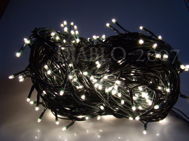

Rok temu w pracy dziewczyny kupiły lampki na choinkje tzw ryż led
http://www.img.chh.pl/large_size/30b2c3a7b40fea3c257bc8418a788523.jpg
Również w zeszłym roku sasiad na domu powiesił z 10metrów bieżących czegoś takiego:
http://imged.pl/3380/lampki-choinkowe-sople-led-gruby-kabel-super-cena-1198380.jpg
W tym roku dziewczyny strojąc choinkę powiesiły lampki i jeden dzień było ok a później jakaś awaria i lampki ledwo się żarzą. Znaczy świeca ale bardzo słabo.
Podobnie u sąsiada na chacie- odpalił w tym roku świeciły kilka dni jasno a wczoraj widziałem ze podobnie jak te na choince ledwo się świeca.
Tak z ciekawości- co jest przyczyną?- Czy przepalenie jednego/kilku ledów może dać taki "efekt"?

Tak, wystarczy jeden umierający w szeregu.
Może. W moich lampkach, takich do świecenia na suficie, polux po 3 zyla w
Castoramie, więc tanie gówno, co rusz przepalały się diodki. Wyglądało to
tak, że najpierw całość migała, potem albo gasła zupełnie, albo świeciła
ledwo-ledwo. Zwarcie felernej diody przywracało jasność pozostałym.
Zasilanie prądowe, więc można było nawet całość zewrzeć i dymu nie było.
Felerne diody w miejscach struktur przepalały się na węgiel, wyraźnie było
na czarno wypalone. Czasem mogłem zaobserwować mikrołuki w przepalonych
miejscach.

Może wysechł elektrolit w zasilaczu, o ile jest tam jakiś zasilacz bo
nie widze.
