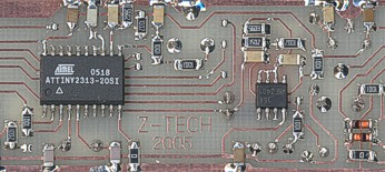

Zrobiłem sobie laminator z tego samego modelu. Też mam termoparę do kontroli
ale z termistorem to zrobiłem inaczej, wg mnie jest to zwykła dioda 1N4148
jako termistor
i wytrzymuje ona max 200'C a do podobnej temp. trzeba zagrzać wałki. Więc
kontrola nim bespośrednio
to ryzyko upalenia.
Moje rozwiązanie to otworek w obudowie przez który za pomocą podpiętego
drucika ze spinacza odciągam
ruchomą klapkę na której jest zamocowany "termistor". W testach okazało się
że w takim położeniu też działa i reguluje temp. w okolicy 200'C zmierzonej
termoparą na obudowie grzałki.
Wyłącznik bimetaliczny odkręciłem z jednej strony i obróciłem o około 90' na
drugiej srubie.
teraz nic nie wyłącza (raz tylko mi zadziałał). Więc jest dosyć bezpiecznie
jakby co.
Obudowę podziurkowałem wiertłem fi 12 i już się nie grzeje, jak było bez
górnej części to wszystko
w środku lekko luźne było ;o)
Po odpięciu drucika, laminator działa jak zwykły więc można laminować płytki
czołowe np.
po prostu 2 in 1
Płytki mniamuśne wychodzą, tu fotka obsadzonej płytki:
http://www.zjura.sownet.pl/zdjecia/plytka_PI7bm.jpg
płytkę przepuszczam około 5 - 6 razy przez laminator, zanim trafia do
wywołania w ... wodzie
