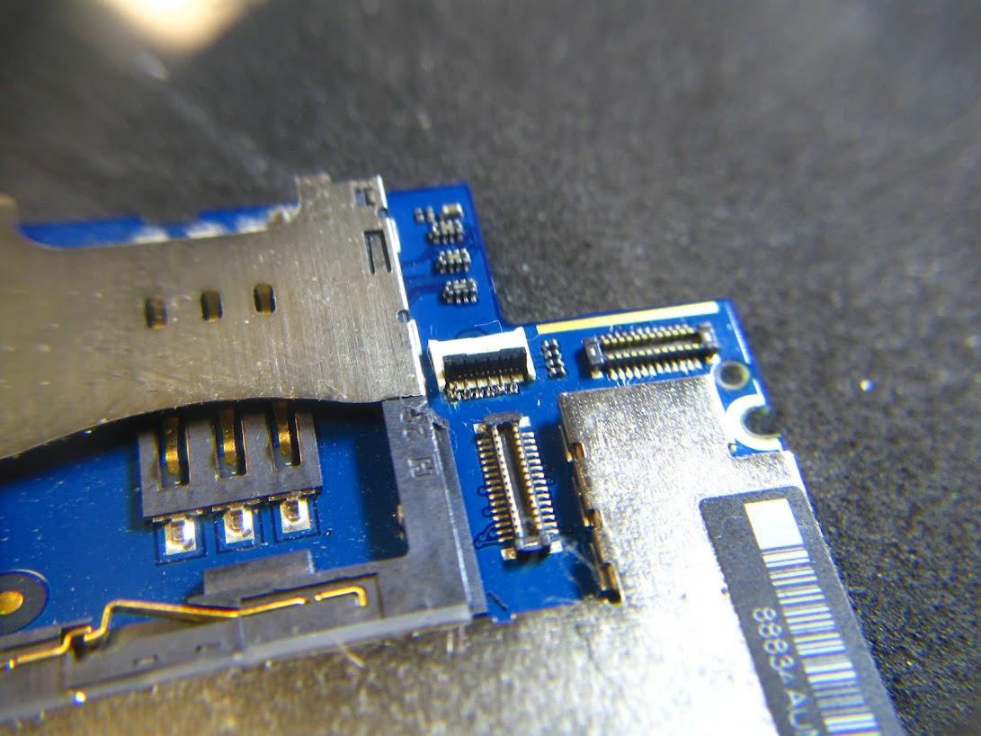

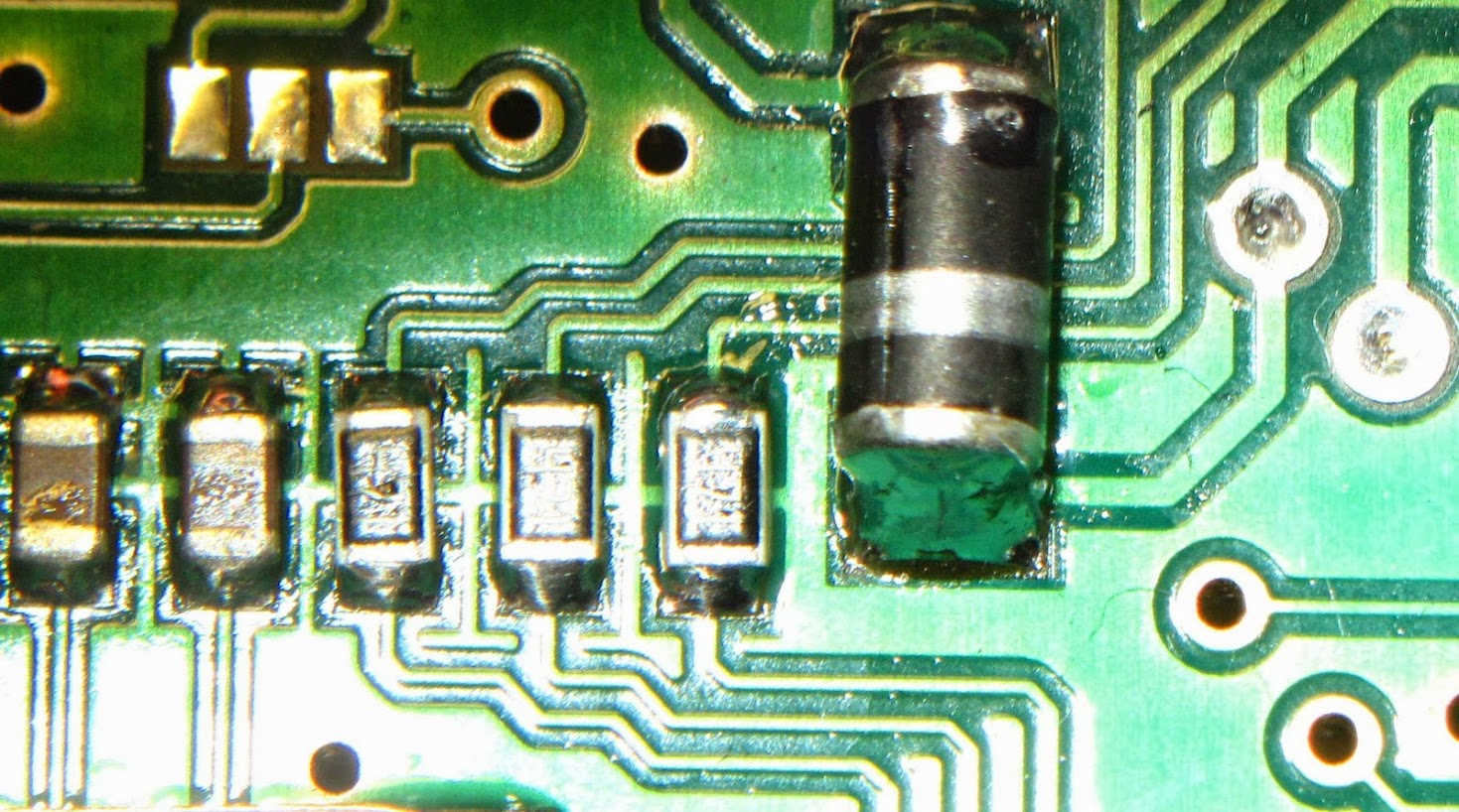

Robert WaĹkowski
Guest
Tue Oct 15, 2013 8:25 pm
"BartekK"
Quote:
No bez jaj, 0.5mm dokładności pozycjonowania? to kijem od miotły więcej
uzyskasz.
Ja pozycjonuje na światło lasera
Nie wiem co obrabiasz. Ja robię meble. I większość pozycjonowań to do
krawędzi lub narożnika.
Laser próbowałem i przy krwędziach u mnie się nie sprawdza.
Najbardziej mi pasuje właśnie kamera/mikroskop. Teraz mam na próbę zwykłą
kamerę internetową. Na obraz z kamery nałożony celownik. Jest bardzo
wygodnie.
Nie muszę zaglądąc pod wrzeciono.
Robert
BartekK
Guest
Tue Oct 15, 2013 8:39 pm
W dniu 2013-10-15 20:03, Robert Wańkowski pisze:
Quote:
Ale już wtenczas nie powiększa.
Przy 200 mm powiększa 5x. I to mi pasuje.
Nie próbowałem z webcamami, ale starusieńki Canon PowerShot A590 IS
(czyli idiotenkamera sprzed wielu lat, która teraz warta <100zł) z
przyklejoną plasterkiem zwykłą najzwyklejszą soczewką z lupy (fokus
manual) robi z ręki z odległości ~10-15cm (!) od materiału takie fotki:
http://lh4.googleusercontent.com/-sBH7CKSLaVw/T4wnaKCGGEI/AAAAAAAAD6M/d8sWlYOZDAg/w1091-h818-no/mikro+smd+%25283%2529.JPG
(3/4 zdjęcia to karta sim)
albo tu:
http://lh5.googleusercontent.com/-1bq1m3FbIPw/Ul2mIPFhZpI/AAAAAAAAFD0/fuMSrca9u9A/w1470-h818-no/smd_zoom_canon.jpg
(oporniki smd to 0805, dioda minimelf, a ścieżki mają 8mils czyli ~0.2mm
szerokości
