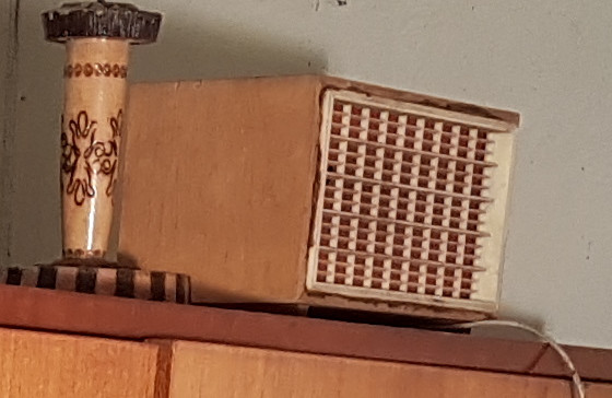

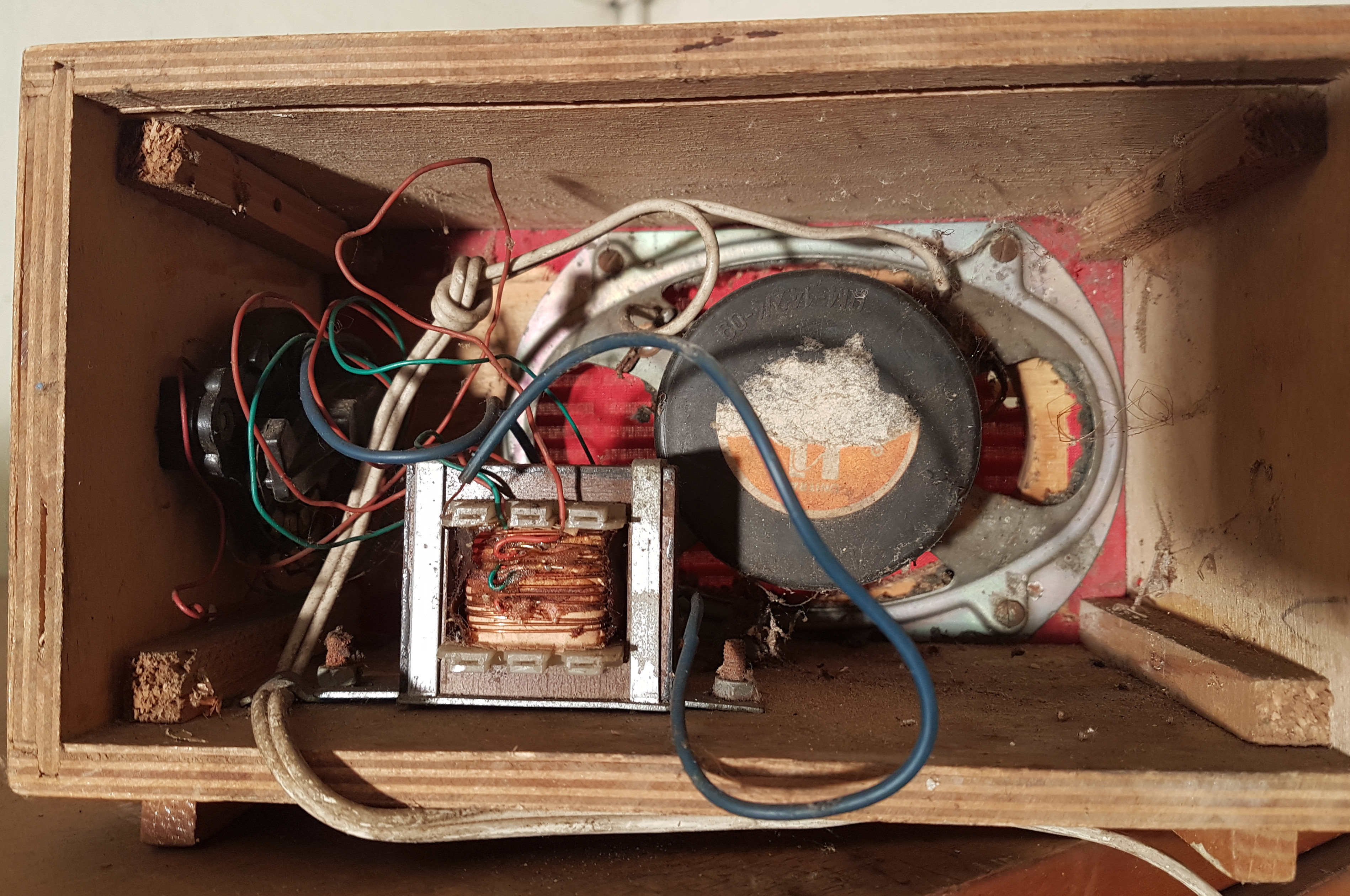

Takie coś mi w łapy wpadło:
http://www.chmurka.net/r/usenet/kolchoznik1.jpg
http://www.chmurka.net/r/usenet/kolchoznik2.jpg
To stary i zniszczony kołchoźnik? Z którego może być roku?
Jakie tam napięcie w instalacji panowało?
Ma to-to jakąkolwiek wartość (kolekcjonerską lub inną?), czy na śmietnik?

Hello Queequeg,
Wednesday, December 4, 2019, 9:49:18 PM, you wrote:
Lata 70-te?
Zazwyczaj 30V ale były też sieci 100/120V
Śmieć.

W dniu 04.12.2019 o 20:49, Queequeg pisze:
Nie znam się ale coś powiem...
Wygląda to na głośnik radiowęzłowy, mamy takich w szkole kilkanaście.
Część z wyłącznikiem część bez - ten wygląda że ma wyłącznik.
Napędzane jest to (znaczy u nas) wzmacniaczem Boscha albo 180 albo 240W,
napięcie w instalacji 100V.
Ostatnio wymienialiśmy wzmacniacz i od serwisantów usłyszałem że od
wielu (nikt nie potrafił powiedzieć ilu) lat nic się w tej technologii
nie zmieniło. Poza samymi wzmacniaczami oczywiście.

Jest Wed, 4 Dec 2019 20:49:18 +0000 (UTC), Queequeg pisze:
Prawdopodobnie to Tonsil A14-2-0,25/30. Lata 70.
Jeśli j.w., to 30 V.
Wątpliwą, choć są jakieś próby sprzedaży za wartość większą od
symbolicznej:
http://u.42.pl/13tld
k.

Queequeg
Guest
Thu Dec 05, 2019 12:59 am
Krzysztof Gajdemski wrote:
symbolicznej:
Tylko ten z aukcji jest w ładnym stanie, a mój w takim, jak widać... poza
tym ja go nie chcę sprzedawać, raczej się zastanawiam, czy któryś pasjonat
sprzętu retro nie chce go za darmo Smile Jak ktoś chce, to oddam, jak nie to
w sobotę wyrzucę.

Paweł Pawłowicz
Guest
Thu Dec 05, 2019 10:41 am
W dniu 2019-12-04 o 21:49, Queequeg pisze:
W akademikach PWr były kołchoźniki o podobnie wyglądającym środku, ale
innej obudowie. Wczesne lata 70. Odczepami przełączało się głośność.
Szło to na 200V, na jakiejś imprezie kolega (nie elektronik) się
wkurzył, wlazł na stołek (kołchoźnik był nad drzwiami), a ponieważ nie
udało mu się wyłączyć muzyczki z zewnątrz, wsadził łapy do środka. Po
chwili zobaczyliśmy gościa podrygującego w rytm jakiegoś "Bahama Mama",
co właśnie waliło z głośnika. Zamiast odłączyć kumpla, wszyscy leżeli na
podłodze wyjąc. Na szczęście spadł z tego stołka, po czym wrzasnął:
"skurwysyny, moje życie zagrożone, a wy się śmiejecie". To jedynie
przygłośniło salwy śmiechu.
P.P.
RoMan Mandziejewicz
Guest
Thu Dec 05, 2019 11:38 am
Hello Paweł,
Thursday, December 5, 2019, 10:41:51 AM, you wrote:
Szło to na 200V,
Na pewno nie na 200V. W Polsce stosowano albo 30V albo 120V, bardzo
rzadko 100V.
Best regards,
RoMan

Paweł Pawłowicz
Guest
Thu Dec 05, 2019 11:47 am
W dniu 2019-12-05 o 11:38, RoMan Mandziejewicz pisze:
Quote:
Hello Paweł,
Szło to na 200V,
rzadko 100V.
Nie mierzyłem, tak mówili. Było koło tysiąca głośników, ale nie wiem,
jaka była topologia.
P.P.
