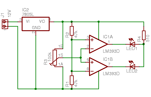

Schemat: http://www.chmurka.net/r/comparator.png
Przez cały zakres regulacji potencjometrem świeci się jedna i ta sama dioda.
Sprawdziłem napięcia na wejściach komparatorów oraz zasilanie kostki - są
prawidłowe. Co może być przyczyną? Brak filtracji zasilania?

Generalnie układ ten nie powinien pracować przy napięciach wejściowych
większych od Vcc-1,5V = 3,5V... to taka uwaga ogólna Wink... bo u Ciebie
próg przełączania jest 2,5V, chyba, że dałeś inne wartości rezystorów-
wtedy się nie dziw Wink... JA bym zaczął od podłączenia kondensatorów,
zwłaszcza stabilizatorowi na wejściu i wyjściu Wink...

Umknęło mi, dzięki Smile Przepiąłem zasilanie układu na 12V i nadal nie działa -
tyle że świeci się druga dioda Smile Kondensatory na stabilizatorze też nie
rozwiązały problemu (chociaż teraz stabilizator stabilizuje napięcie tylko
dla potencjometra).
Quote:
bo u Ciebie próg przełączania jest 2,5V, chyba, że dałeś inne wartości
rezystorów- wtedy się nie dziw Wink...
Rezystory są tylko dla zilustrowania, tak naprawdę jest tam podłączane
napięcie 4,3V z innego układu, które spada do ok. 4V po obciążeniu. Układ
ma wykrywać właśnie dołączenie obciążenia.
Pozdr :)

No to masz powód - LM393 ma zakres napięć wejściowych od V- do
Vcc+-1.5V. Jeśli zasilasz go ze stabilizatora 5V będzie to od 0 do 3.5V.
Rozwiązania - zredukować dzielnikiem te 4.3V o połowę, albo podnieść
napięcia zasilania powyżej 6V.
GRG
