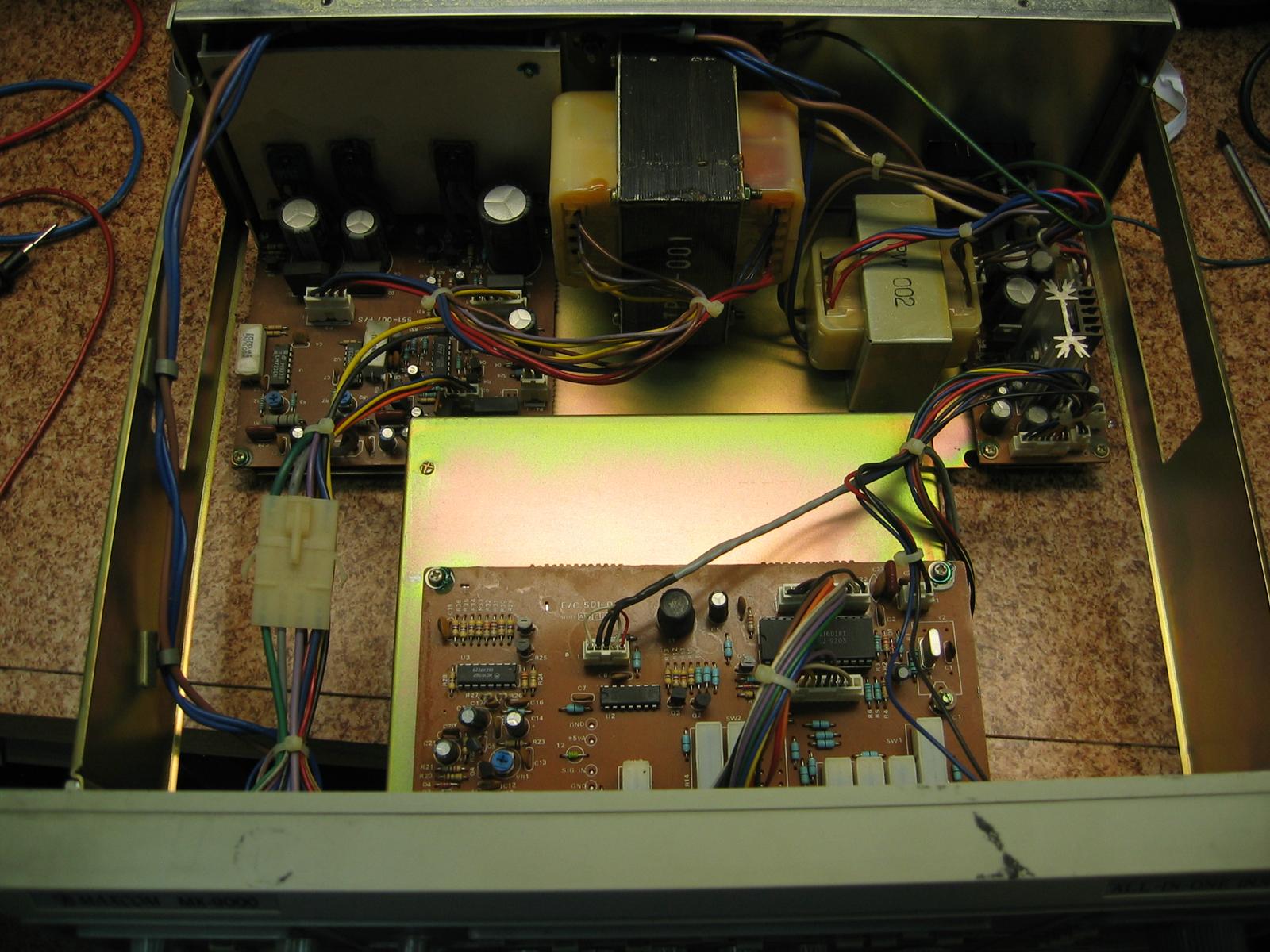

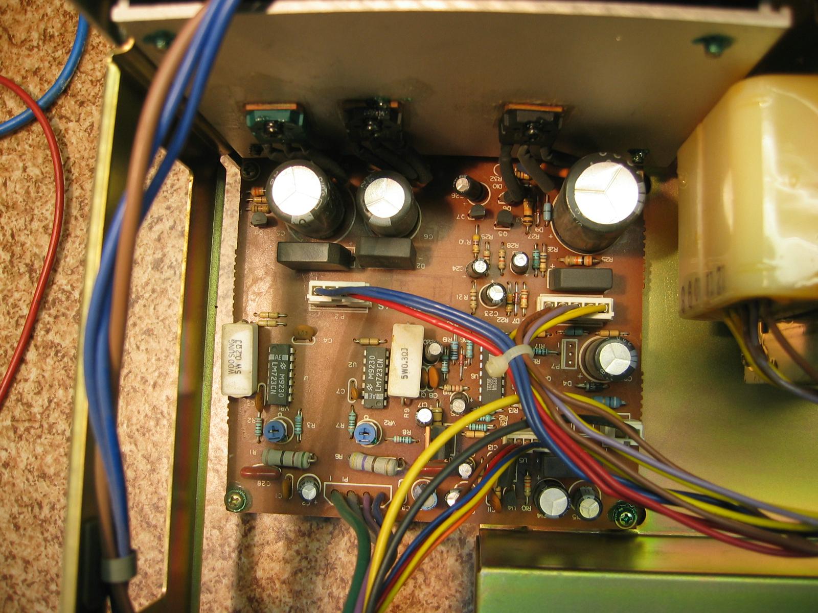

Stoją i się kurzą zwłoki "kombajnu" maxcom mx-9000
http://cfile2.uf.tistory.com/image/123B14264CE13B970A7E60 w którym
wybuchło się zasilaczowi. Nie pierwszy raz zresztą, ale to konstrukcja
tak poroniona i archaiczna na lm723, że nie zamierzam tego reanimować
tylko oddać do skansenu:
http://obrazki.elektroda.pl/8964420400_1307700800.jpg
http://obrazki.elektroda.pl/6134146800_1307700757.jpg
Główny problem polega na transformatorze - jakiś idiota dobrał go tak,
że ma ~55V AC na wyjściu, bez odczepu, bez niczego. Z tego wychodzi 78V
na za prostownikiem, zależnie jak elektrownia zawieje...
(+5v i +15v mają osobne uzwojenia, więc LM2576-5 i problem z głowy)
Ale jak tu prosto zmajstrować sensowny zasilacz laboratoryjny, czyli z
(regulowanym) ograniczeniem prądowym, i wytrzymujący te 80V na wejściu,
i np 3V na wyjściu? Zdecydowanie nie liniowo, bo tak było, i to
regularnie wybuchało, albo dymiło... (trafo nawet się nie grzeje przy
1A@55Vac a pewnie i więcej by dało radę, więc stosując impulsówkę bez
problemu można by mieć większy prąd przy mniejszym obciążeniu)
Tylko czy jest jakiś patent na impulsówkę pracującą w tak dużym zakresie
napięć wyjściowych i obciążeń? I jeszcze z sensową kontrolą prądu
maksymalnego? Ewentualnie dodam mu sterowanie uP - i np przełączane
dławiki dla różnych zakresów napięć?
Wywalać tego transformatora - bym nie chciał, po pierwsze już jest i
zasila wszystkie pozostałe komponenty, po drugie - zasilacz do 50-60V by
się przydał...
