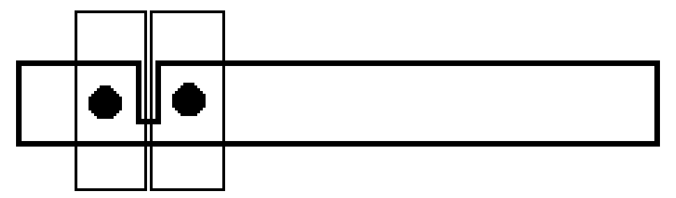

Kawałek listewki i dwie żyletki. Robisz szczelinę w listewce, dwa otwory
na przymocowanie żyletek i narzędzie gotowe, poza tym prawie za darmo :)
Działa rewelacyjnie od lat, co jakiś czas tylko trzeba wymienić żyletki.

Dnia 9/27/2004 10:31 AM, Użytkownik Przemcio Ż. napisał:
Quote:
mozesz to narysowac i gdzies wrzucic na przyklad na www???
Znaczy mam przedstwić rysunek techniczmy Wink hehe
Niestety ni mam pod ręka nic wektorowego więc będzie musiało
wystarczyć to:
Przedstawiam, zatem niezawodną, niewiarygodną i rewelacyjną
obieraczkę do wstrętnego kynaru :>
rysunek poglądowy:
http://ajpic.zonk.pl/temp/kynar.png
opis:
http://ajpic.zonk.pl/temp/kynar_opis.png
Oczywiście żyletki trzeba zabezpieczyć np. scotch'em, żeby się nie
pochlastać przy okazji. Po przykręceniu śrub przeba jeszcze 'wykalibrować'
odstęp, można zrobić mały kąt, żeby kynar lepiej wchodził.
pozdrowienia,
sword

Przemcio Ż.
Guest
Mon Sep 27, 2004 1:07 pm
Adam Jurkiewicz napisał(a):
'wykalibrować'
proste i niezle... dzieki:)

Guest
Mon Sep 27, 2004 6:48 pm
On Mon, 27 Sep 2004 12:46:52 +0200, Adam Jurkiewicz <sword@NA_DRZEWO_ajpic.zonk.pl> wrote:
Quote:
rysunek poglądowy:
opis:
Jakąś nagrodę powinieneś dostać za ten narząd. Będę musiał to przetestować.
Ciekawe ja to by działało z ostrzami wyciągniętymi z noży Gillette Contour
Plus itp. Wydają się być sztywniejsze niż zwykłe żyletki ale z mocowaniem
może być pewien kłopot.
Regards,
/J.D.

Adam Jurkiewicz
Guest
Mon Sep 27, 2004 8:16 pm
Hehe, chętnie zaopiekuję się skrzynką piwa ;)
Na pewno, też myślałem o różnych kombinacjach, tylko mi to po prostu
działa i tak już zostało Smile W każdym razie można kombinować z różnymi
ostrzami.
