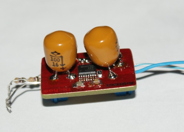

No chętnie bym zobaczył jak to czyszczą i jak taka płytka wygląda przed
i po czyszczeniu. Może moje są po prostu wyjątkowo brudne.

On 14.11.2012 12:32, chochlik_drukarski wrote:
Quote:
Tak samo wielu ludzi z powodzeniem używa prostych
zmywaczy i potrafią dostać w efekcie czystą płytkę. To masz z tym
poważny problem.
http://grota.be/~michoo/smieci/army.jpg
http://grota.be/~michoo/smieci/DSC03716.JPG
Lutowane albo na kalafonii w acetonie albo na RMA233 zależnie od części.
(Rezystory hotairem - RMA, procek grotową - kalafonia)
Michoo

Wed Nov 14, 2012 3:22 pm
Użytkownik "Michoo" <michoo_news@vp.pl> napisał w wiadomości
news:k8042k$ot5$1@mx1.internetia.pl...
poważny problem.
Ale moje na takich zdjęciach też na pewno by nie wyglądały źle bo one w
dotyku są
lepkie a niefajny wygląd soldermaski po takim myciu widać raczej z bliska.
No i zakładam ,że to są zdjęcia PO więc dalej nie wiem jak wyglądały PRZED.
U mnie
ogólnie zostaje dużo kalafonii i może dlatego tak ciężko ją zmyć.
