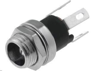

Krótkie pytanie - jakim prądem można obciążyć takie zwykłe typowe
gniazdo? (DC 5.5/2.5mm). Najczęściej takie gniazda/wtyki widzę w
laptopach - 19V/4.74A, natomiast mnie interesuje prąd w okolicy
5.5A-6A (obciążenie długotrwałe).
Gniazdo o takie: http://obrazki.elektroda.pl/1950425300_1398666599.jpg

Jak bym miał wybór to bym takiego gniazda do zasilania nie zastosował. One
się grzeją a plastik płynie.
Przerwa w laptopowym gnieździe nie skutkuje zanikiem zasilania układu.

Gniazdo, gniazdem. Sprawdź jaki masz do dyspozycji wtyk. Identyczne
wymiary mają z rurką w środku i takie posiadające w tym miejscu
sprężyste druty, dość pewnie ściskajace bolec gniazdka. Te drugie
pozwalają na przewodzenie znacznie większego prądu. Ile to jest
"znacznie", to nie wiem ale przetestowałem na swoim laptopie. Pierwszy
typ zwyczajnie popłynął, mocno grzejąc gniazdo laptopa. Drugi działa bez
problemu. Mój pobiera prąd 4,75A.

Podobne miałem w ładowarce. Przez jakiś czas działało, ale pewnego razu
się stopiło. Prądy długotrwałe ok. 3-4A. Nie wspominając o dużym spadku
napięcia na nim przy takich prądach.
Daj coś innego jak nie chcesz mieć kłopotów.
Marek

Tego jeszcze nie wiem (tzn. jak dokładnie jest zbudowany wtyk).
Chciałem skorzystać z takiego lub podobnego zasilacza:
http://www.emko.cz/en/catalog/switching-power-supplies/dc-dc/power-adapter-seasonic-oem-ssa-0901-12-80w-12v-h3044
( http://tinyurl.com/qjkgblh )
Producent znany z dobrych zasilaczy, tu twierdzi że z zasilacza można
pociągnąć ~6.6A (więc i wtyk powinien to znieść), ale jakoś mam
wątpliwości odnośnie takiego prądu.
Najpierw wolę więc zapytać ;)
