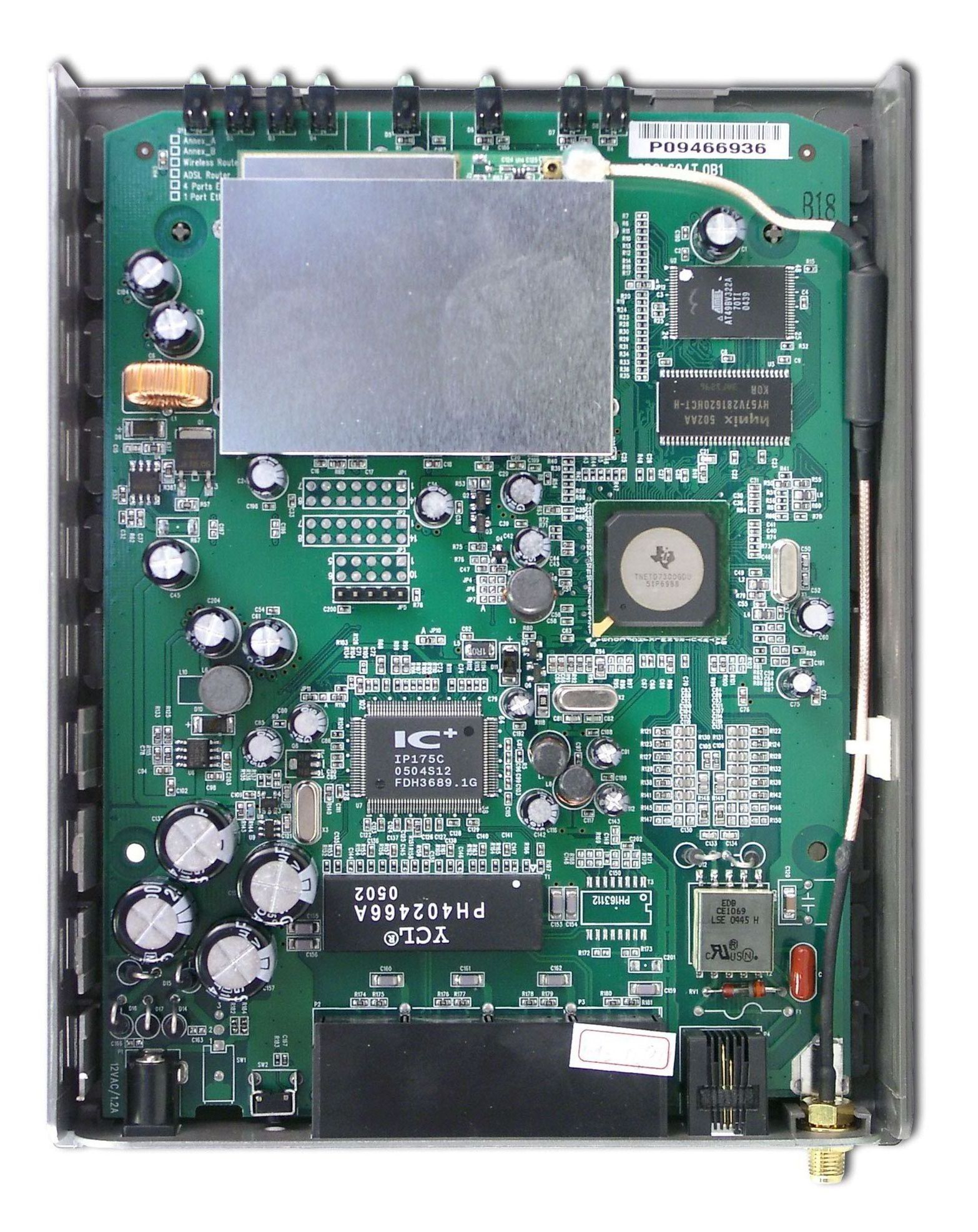

Jadnak kicha jak się usunie ferryt. Zasięg może lepszy niż wcześniej na
antenie w matrycy, ale dużo gorszy niż jak ta antena zewnętrzna miała
ferryt. Spróbuję założyć jakiś ferryt jeśli taki mały się znajdzie w
ogóle i o takich parametrach. Więc ten człowiek z grupy wifi miał rację
chociaż jak ktoś mówił nie odróżnia prądu od napięcia , hehe

Ten ferryt tak jak napisalem wczesniej nie ma nic wspolnego z zyskiem anteny
jest tylko poto zeby tlumic zaklocenia,
Sprawdz lepiej zlacza i wtyczki .
W jaki sposob stwierdziles ze zmienily sie parametry anteny ?

Zaraz zaraz przeczytalem jeszcze raz twoj post i zastanawia mnie ten
fragment
"Niestety
nie mogę sprawdzić jak będzie działać antena bez ferrytu, bo wiąże się
to z rozebraniem wtyczki do druku powierzchniowego"
Co to za antena i z jakiego modelu AP wymontowana, moze to nie byl ferryt
tylko cos calkiem innego zapodaj moze jakies zdjecie, i co to za model karty
ktory chcesz zamontowac w tym AP ?
Rozbebeszylem kilkaset Ap i jakos nie przypominam sobie takiego rozwiazania
o jakim napisales.

Był to d-link DSL-G604T. A ferryt to był to na pewno, walec, średnica około
8mm, długość koło 3 cm z dziurką na kabel średnicy około 2mm
::WireFree::
Guest
Sun Jun 03, 2007 4:44 pm
Niezly magik jestes . teraz sluchajk wasc::
Popatrz na to zdjecie to jest ten dlink
http://www.ixbt.com/comm/wireless/wrls-adsl-dlink-dsl-g604t/photos/inside.jpg
i ten ferryt ktory widac na zdjeciu na przewodzie RG316 to ferryt
przeciwzakloceniowy nie ma nic wspolnego z antena sprawdz mczy nie
uszkodziles przy okazji rozlupywania ferrytu przewodu , jesli twierdzisz ze
sygnal spadl to albo zlacze uf'l rozwaliles albo przewod .

pisze ze ferryt ten jest przeciwzakloceniowy (czyli pisze dokladnie to
samo co ty), dodaje tylko ze jesli ma on wplyw na jakosc sygnalu to
znaczy ze antena nie jest dopasowana impedancyjnie do wzmacniacza i
kabel stal sie jej elementem co samo w sobie jest niepoprawne. Nie widze
innego wytlumaczenia. Ten ferryt jest wylacznie po to by przejsc EMC.

Poniewaz mam duze doswiadczenie na tym polu, wydaje mi sie ze albo kabel
zostal uszkodzony podczas rozlupywania ferrytu lub wtyk uf'l, ewentualnie
"szlovak" nie ma pojecia jak sprawdzic jakosc sygnalu i jego sile, te
antenki maja dobre dopasowanie .

Przyczyna i skutek zapewne są powiązane, ale nie po tej drodze...
Prosta antena nie jest czymś, co odbiera tylko jedną jedyną
częstotliwość, kawałek kabla sam z siebie też antenuje. Ferryt może
zapobiegać przedostawaniu się zakłóceń z ,,dolnego pasma'' do karty -
i zapewne to robił.
Normalny odbiornik UKF też się ,,zatka'' jak odpalić w bezpośrednim
sąsiedztwie 4W CB. Filtry na wejściu antenowym nie wystarczą, bo ani
nie są dość strome, a i stopnień wejściowy sprzęgnie
się ,,bezpośrednio''...
