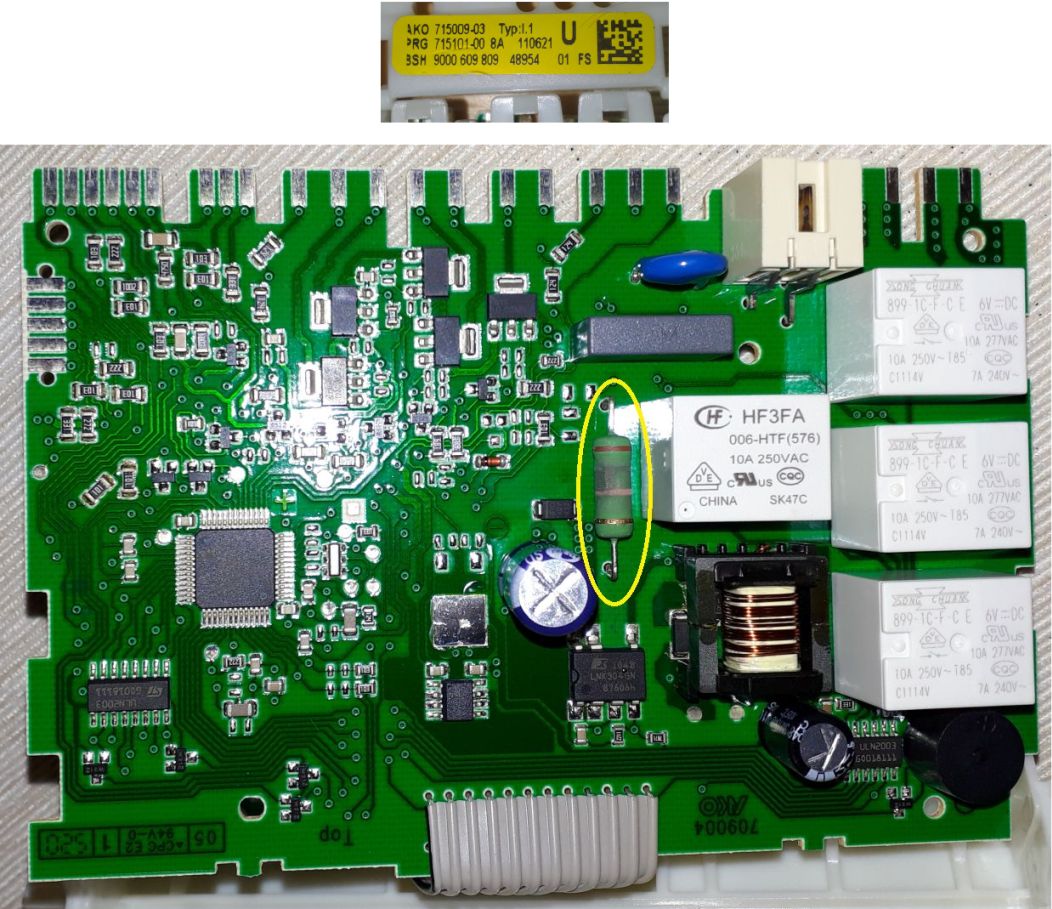

Zmywarka Bosch SRV55T43EU, panel obsługi (moduł sterujący) o
oznaczeniach jak na zdjęciu.
Poleciał (przerwa) rezystor zaznaczony na zdjęciu:
http://www.mm.pl/~beru/modul.jpg
Niestety, silne przegrzanie rezystora zmieniło kolory pasków i nie mogę
ze 100% pewnością ustalić jego nominalnej wartości.
Podejrzewam, że reszta sterownika przetrwała, więc nie chciałbym wstawić
tam rezystora o złej wartości.
Czy ktoś z Was zaglądał kiedyś do tego sterownika i wie jaki to rezystor?

100 Ohm, przynajmniej tak podajo :D

100 Ohm, przynajmniej tak podajo Very Happy
To wprawdzie inny sterownik, ale ta część druku się zgadza. Zaryzykuję.
Wielkie dzięki

Ja bym sprawdził jeszcze okolice czy to opornik od snubera czy startowy.
A po wymianie podłączył płytkę do sieci przez żarówkę 40W zwykłą i
zobaczył efekt,
jak ruszy to pomierzyłbym napięcia czy przetwornica działa ok.

W sumie na obrazku "Grzyba" widać wszystkie kolory tego rezystora a
tylko jeden kolor jest wygrzany i nie sądzę żeby u niego był inny. Na
upartego można znaleźć w sieci ten sam sterownik ale nie chciało mi się
długo szukać.

Pytanie czemu polecia. Moe by tak, e nowy te poleci, bo co innego
jest nie tak. W Google widz e LNK304GN pada.
Zobacz ten wtek i zdjcia:
https://www.elektroda.pl/rtvforum/topic3293806.html

W Google widzę że LNK304GN pada.
Zobacz ten wątek i zdjęcia...
Trafiłem na to wieczorem, jutro będę działał, ale ... dziękuję Smile

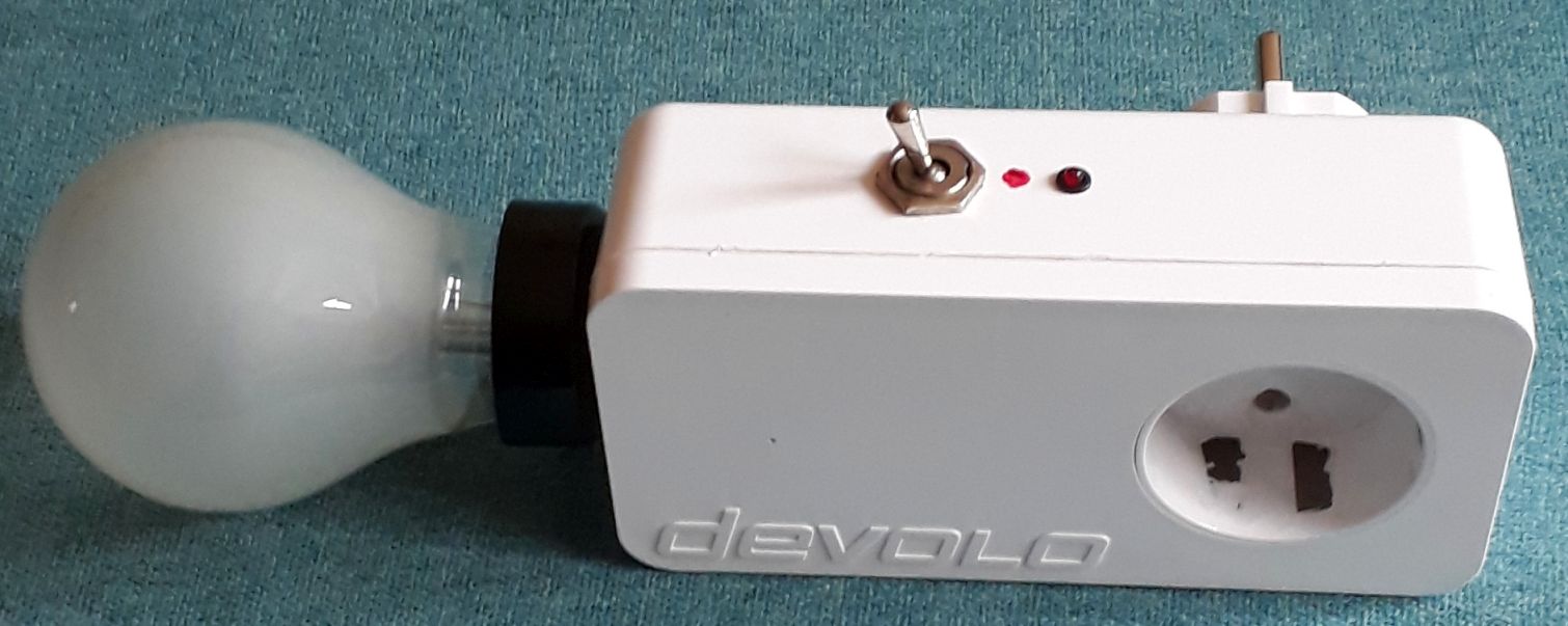

Ja bym ... po wymianie podłączył płytkę do sieci przez żarówkę 40W
zwykłą i zobaczył efekt
Robię tak "od zawsze" i już dawno skleciłem sobie do tego celu
"wtyczkę-pomocniczkę ":
http://www.mm.pl/~beru/wtyczka_pomocniczka.jpg
Odpowiedzi na ewentualne pytania/zarzuty marudzińskich:
1. Tak, wyłącznik jest 2-biegunowy.
2. Tak, nie dałem zacisku ochronnego i zrobiłem to z pełną premedytacją
i świadomością ewentualnych skutków (SEP mam od 42 lat).

oczywiście LNK304GN też padł.
Podjechałem do Magserv'u (czynny w soboty!), kupiłem, wymieniłem, działa.
2 zaległe zmywania zrobione Smile
