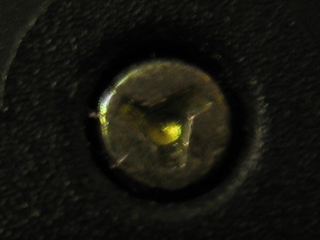

Jedna z trzech śrub mocujących obudowę w ładowarce Nokii. Ktoś wie, jak
ten typ śruby się nazywa? Chciałbym kupić do tego jakiś śrubokręt, żeby
naprawić tą ładowarkę, ale nie wiem nawet, o co pytać w sklepie.
http://www.chmurka.net/r/sruba.jpg
Ewentualnie drugie pytanie - gdzie w Warszawie dostanę śrubokręt do
takiej śruby?

Nie wiem jak się nazywa taki typ śruby, ale kiedyś kupiłem w którymś
hpermarkecie zestaw kilkudziesięciu bitów. Zapłaciłem za to 30zł i to był
świetny interes. Odkręciłem już tym kilka śrubek, które normalnie musiałbym
sobie odpuścić. Oczywiscie są bity w kształcie pasującym do tego zdjęcia.
Jeżeli nie znajdziesz w jakichś uniwersalnych marketach, typu geant, auchan
czy makro, to prawie na pewno powinno się znaleźć w technicznych nypu obi
czy castorama.

Spróbuj tutaj
http://www.secufast.pl/
Bartek

Googlanie za OPSIT doprowadziło do: http://pl.wikipedia.org/wiki/Tri-Wing
Wygląda na to, że to jest to. Dzięki :)

Przyjrzyj się rozmiarom
Ja ma taką skrzynkę
Przydatność zerowa dla dziwnych śrub zabezpieczających o małych łbach
osadzonych głeboko w plastiku
Czyli długości?
No, ta jest akurat na wierzchu... Ale jak będę miał kupować to zerknę
jaka jest długość.
Chociaż jak coś jest naprawdę głęboko osadzone, to nic się nie zrobi...

Pomysł twój genialnym się okazał Smile W Castoramie jakieś 14 zł (z tego co
pamiętam, bo kupiłem przy okazji parę innych rzeczy) i odkręciłem. Dzięki
jeszcze raz :)
