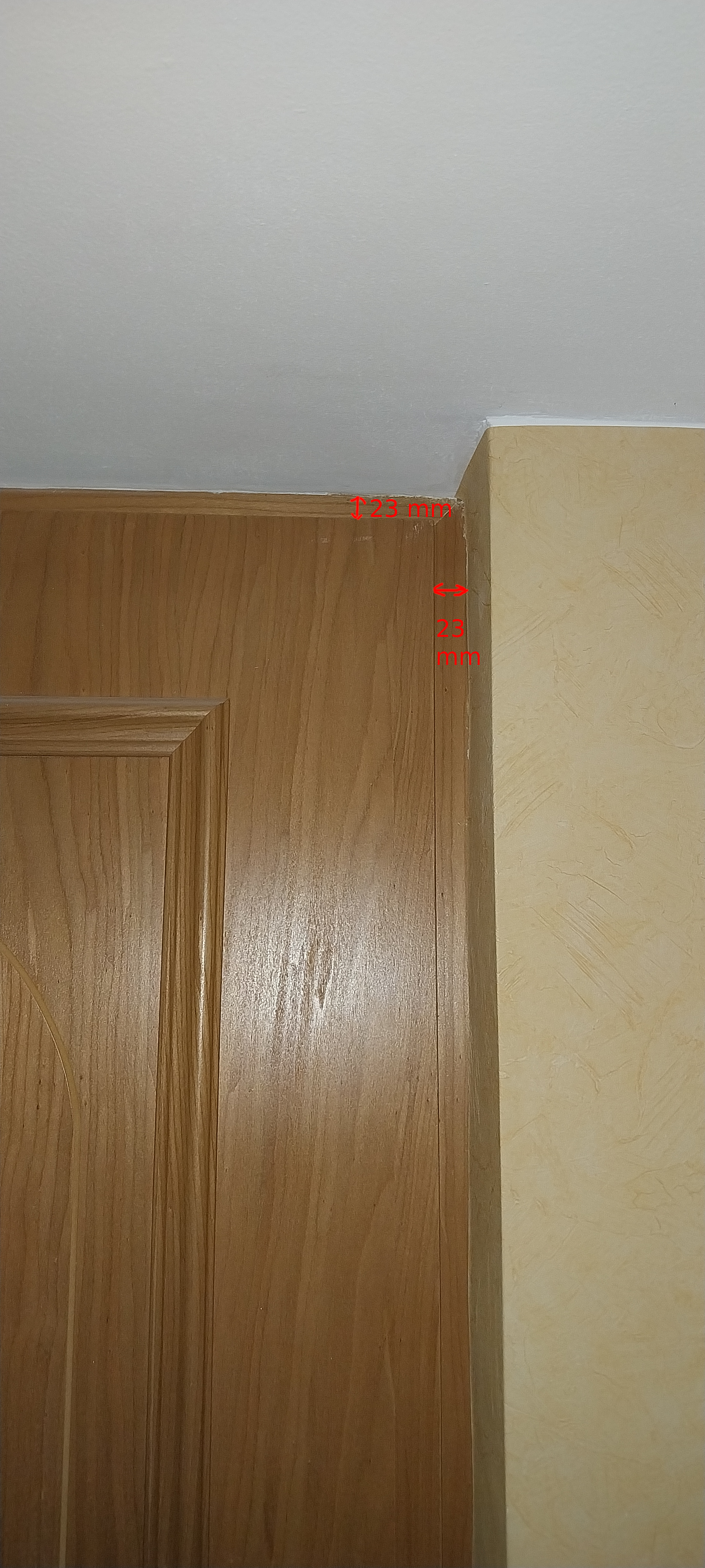

To jest chyba najlepsza opcja. Tylko tam jest bardzo mao miejsca. Framuga
ma 23 mm midzy drzwiami a cian:
http://arnold.ziffel.one.pl/drzwi.jpg
Najciesze kracówki, jakie widz, maj 28 mm. Nie chc ku w murze :(
Moe s jakie mniejsze, ciesze, tylko nie mog znale?
S jeszcze takie mae switche:
https://allegro.pl/oferta/wylacznik-krancowy-krancowka-mini-z-rolka-11098154759
https://allegro.pl/oferta/wylacznik-krancowy-lxw5-11d1-15a-230v-krancowka-16810091398
Ale nie bd czu si dobrze zasilajc je z 230 V (nie dam rady tego
dobrze zaizolowa, tak eby byo pewnie i na lata, nie chc rzebi), a
caa idea jest teraz taka, eby nie montowa zasilacza i przekanika w
rozdzielnicy, tylko zasili lampy przez kracówk.

To jest chyba najlepsza opcja. Tylko tam jest bardzo mało miejsca. Framuga
ma 23 mm między drzwiami a ścianą:
Spokojnie się zmieści. Krańcówkę montujesz na płasko do dorobionej
blaszki w kształcie litery L
Quote:
Najcieńsze krańcówki, jakie widzę, mają 28 mm. Nie chcę kuć w murze :(
Może są jakieś mniejsze, cieńsze, tylko nie mogę znaleźć?
Pewnie że są:
https://allegro.pl/oferta/wylacznik-krancowy-mini-10x20mm-z-dzwignia-28mm-spdt-no-nc-10608596928
Ale jaki problem przykręcić to do sufitu czy ściany? Zderzak dasz
dłuższy...i tak będzie ten zderzak poza zasięgiem "zahaczenia"
przypadkowego?

On 7.04.2025 13:28, Arnold Ziffel wrote:
A od strony zawiasów nie ma więcej miejsca?
W którą stronę ma iść kabel?
Tutaj można by zmieścić jedynie coś takiego:
https://elektrogielda.com/9455-lacznik-krancowy-mp0-0-miniaturowy-podstawowy-z-trzpieniem-1z-1r.html
Kabel przylutować, założyć termokurczki, obudowę wydrukować, ewentualnie
dopasować coś np. z wyłącznika przelotowego na kabel,
Na drzwiach przykręcić odpowiednio wygiętą blaszkę. Powinna być lekko
elastyczna, ale te krańcówki są nie do zdarcia.

Mirek <mirek@null.dev> wrote:
Quote:
A od strony zawiasów nie ma wicej miejsca?
Troch jest, ale jak miabym j tam zamocowa, eby reagowaa na uchylenie
drzwi (a nie pene otwarcie)?
Quote:
W któr stron ma i kabel?
W prawo.
No wanie te maluszki i izolowanie 230 V termokurczkami, rzebienie
obudowy, mnie nie przekonuje Sad To musi by bezpieczne, jak si kto
kiedy np. o to oprze.
Kupiem inn (post wyej), zobaczymy jak si sprawdzi. Jak nie to bd

W dniu 08.04.2025 o 17:17, Arnold Ziffel pisze:
Chyba moja wyobraźnia przestrzenna kuleje Smile Jak miałoby to wyglądać?
Grr... Przekrój z "boku" czyli profil:
|| <----- ta strona do framugi
||___________
| __krańc____|>|
| |_______|<----zderzak/blaszka
| | <-----drzwi
Mogę w paincie :)

Pixel(R)?? <mkawran@poczta.onet.pl> wrote:
Quote:
Chyba moja wyobrania przestrzenna kuleje Smile Jak miaoby to wyglda?
||___________
| __krac____|>|
| | <-----drzwi
Mog w paincie Smile
No dobra, ju kumam Smile Tak wanie chc zrobi. Nie bdzie tak dyskretne
jak kontaktron i bdzie trzeba wierci w drzwiach (wtpi eby blaszka na
kleju dugo wytrzymaa), ale jak ma si oby bez przynajmniej dwóch
dodatkowych urzdze w rozdzielnicy...

W dniu 09.04.2025 o 02:42, Arnold Ziffel pisze:
||___________
| __krańc____|>|
| | <-----drzwi
Mogę w paincie :)
No dobra, już kumam Smile Tak właśnie chcę zrobić. Nie będzie tak dyskretne
jak kontaktron i będzie trzeba wiercić w drzwiach (wątpię żeby blaszka na
kleju długo wytrzymała), ale jak ma się obyć bez przynajmniej dwóch
dodatkowych urządzeń w rozdzielnicy...
No jakoś nie mogę się przekonać do tych gołych pinów, zaizolowanych tylko
jakąś termokurczką (czyli i tak kawałek pinu będzie dostępny) czy innym
termoglutem...
Eee, lutujesz przewody do tego mikroprzełącznika, izolujesz i dajesz
kostkę. Przy wymianie jak znalazł.
No teoretycznie tak. A praktycznie... nie spałbym spokojnie wiedząc, że
taka rzeźba tu jest. Na niskim napięciu to spoko, ale nie na 230 V. Może
mam paranoję, ale chyba lepiej w tę stronę :)
No i jak kostkę, to i puszkę by wypadało dodatkową dać na tę kostkę. I
robi się więcej rzeczy.
Puszka może być malutka przecież, taka na kostkę a co do krańcówek, to
są takie z fabrycznymi kabelkami:
https://www.elstat.com.pl/p35663,wylacznik-krancowy-z-dzwignia-dzwignia-16mm-z-przewodami-ip67.html
Pixel
Arnold Ziffel
Guest
Wed Apr 09, 2025 3:45 pm
Quote:
Puszka moe by malutka przecie, taka na kostk a co do kracówek, to
s takie z fabrycznymi kabelkami:
O i to jest dobra opcja :)
Zobacz t, która ju czeka w paczkomacie. Jak si z jakiego powodu nie
nada to kupi t. Dziki :)
Do biura podróy kosmicznych przychodzi kobieta i mówi:
-Chciaabym zarezerwowa jeden bilet na Ksiyc.
-Nazwisko?
-Pani Twardowska.
Uzytkownik
Guest
Wed Apr 09, 2025 4:20 pm
W dniu 09.04.2025 o 15:45, Arnold Ziffel pisze:
Zobaczę tę, która już czeka w paczkomacie. Jak się z jakiegoś powodu nie
nada to kupię tę. Dzięki :)
Po kiego grzyba tak kombinować?
Są kontaktrony do systemów alarmowych do montażu na wierzchu lub w pełni
chowane.
Nawierzchniowe:
https://www.napad.pl/753-nawierzchniowe?_gl=1*1vc4cub*_up*MQ..*_gs*MQ..&gclid=EAIaIQobChMIgNDTio_LjAMVIl2RBR15VQ2yEAQYBSABEgLqAfD_BwE
lub chowane:
https://www.napad.pl/754-czujniki-magnetyczne-wpuszczane?_gl=1*acl8ij*_up*MQ..*_gs*MQ..&gclid=EAIaIQobChMIgNDTio_LjAMVIl2RBR15VQ2yEAQYBSABEgLqAfD_BwE
Działają one bezkontaktowo. Zestaw składa się z czujnika
kontaktronowego, który umieszcza się na futrynie lub w futrynie, oraz z
magnesu umieszczanego na skrzydle drzwi lub w skrzydle.
Te zestawy wpuszczane montuje się tak, że są całkowicie niewidoczne.
Montuje się je na klej w wywierconych otworach we futrynie oraz skrzydle
drzwi, tak, aby po zamknięciu drzwi elementy te znajdowały się na
przeciw siebie.
Kontaktrony zazwyczaj mają styki zwierne czyli po zbliżeniu magnesu styk
się zwiera. Tutaj dobrze by było zamontować ze stykami rozwiernymi
(takie też są) czyli po zbliżeniu magnesu styk ma rozewrzeć.
Tylko trzeba uważać, bo są też kontaktrony parametryzowane z wbudowanym
rezystorem. To taki się nie nadaje.
Taki kontaktron potrzebuje zasilania 12V i dodatkowego przekaźnika z
cewką na 12V.
Żadne przewody się nie ruszają, nie ma żadnych wystających krzywek czy
elementów poruszających dźwigienkami.
