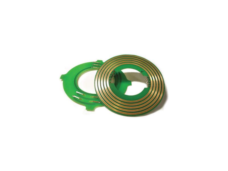

Innym o wiele tańszym z rozwiązań może być zastosowanie układu
mechanicznego składającego się z 4 krańcówek z długimi wąsami i sprężynami
https://media.conrad.com/medias/global/ce/7000_7999/7000/7020/7029/702928_LB_00_FB.EPS_1000.jpg
Krańcówki byłyby umieszczone na końcach belki tak, aby "wąsy" wystawały
poza rogi belki pod kątem 45 stopni. Na końcach wąsów powinny być
utworzone oczka, do których można przymocować cienką linkę stalową lub
nylonową. Linka ta powinna tworzyć prostokąt opasujący belkę w
odległości od belki takiej, żeby zapewnić zatrzymanie belki przed
przeszkodą w razie dotknięcia linką przeszkody.
Aby móc przekazać informację o zadziałaniu którejś z krańcówek można
zastosować pierścienie ślizgowe
http://www.automatyka.pl/MainLibrary/39x800x600x38409x0/pierscienie-slizgowe.jpeg
umieszczone pod belką.
Krańcówki winny mieć styki normalnie zwarte i bezpośrednio sterować
stycznikiem odcinającym zasilanie silnika i zwierającym uzwojenie
silnika, a układ sterowania nie powinien uruchomić silnika po ustąpieniu
kolizji. Można to zrealizować na 2 sposoby:
- elektrycznie poprzez układ sterowania z tzw. samopodtrzymaniem
- mechanicznie poprzez zdziałanie krańcówki z zapadką
W systemach o najwyższym stopniu bezpieczeństwa np. dźwigi (windy),
przenośniki, ruchome schody, suwnice itd. stosuje się krańcówki bez
możliwości samopowrotu. Czyli takie, które po zadziałaniu trzeba ręcznie
odblokować.
Miller Artur
Guest
Tue May 30, 2017 7:48 pm
W dniu 2017-05-30 o 20:36, Uzytkownik pisze:
Quote:
Chcesz wyważać otwarte drzwi? Smile
dzięki za wysiłek Smile tylko, że odpowiedź zupełnie nie dotyczyła zadanego
pytania :-)
ale za namiar na połączenie slizgowe dzięki, przyda sie w innym
projekcie :-)
a.
