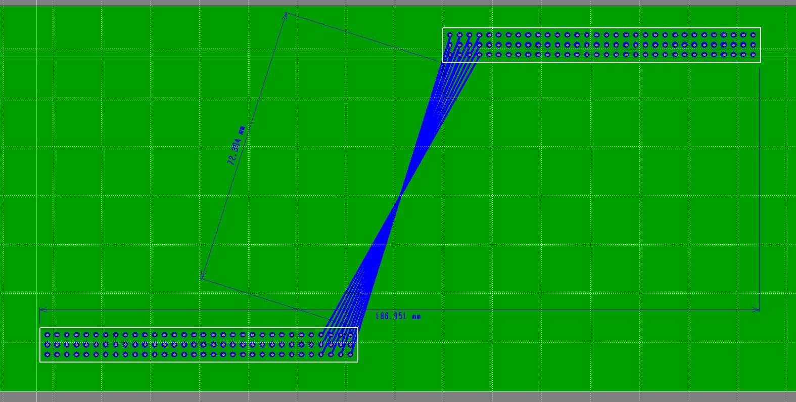

chciałbym prosić o pomoc.
Tak jak na obrazku w linku, jakie zasady powinienem zachować aby połączyć te dwa złącza ze sobą ścieżkami pracujące w standardzie PCI?
Wszystkie piny złącz muszą być połączone, ale jak widać już na początku, ścieżki nie będą jednakowej długości (najkrótsze te narysowane już wewnątrz, a najdłuższe na zewnętrznych stronach złącz). A przecież PCI wymaga jednakowej długości ścieżek. Czy to w ogóle jest możliwe do zrobienia na płytce dwustronnej?
Dodam tylko że są to komputerki PC 104.
Link do obrazka:
https://images84.fotosik.pl/438/497aba221b408b4d.jpg
Z góry dziękuję za pomoc

Niestety ale prowadzenie sygnałów PCI jest krytyczne i musi być
poprowadzone zgodnie ze specyfikacją. Inaczej nie będzie działać albo
będą sie cuda działy . Przerabiałem to chyba z 10 lat temu. Na 2
stronnej sie da chyba jakis mostek robiłem na 2 stronnej 1 do 4 PCI i
działał ale była to droga przez mękę. Według specyfikacji linie
sygnałowe powinny być rozdzielone conajmniej 1 warstwą zasilającą żeby
uniknąć przesłuchów między krzyżującymi się liniami.

Czyli w takiej konfiguracji (że są krzyżujące się ścieżki dodatkowo różnej długości) na 2 stronnej płytce, sugerujesz że raczej będą kłopoty o ile w ogóle
zadziała?

Możesz mieć woodoo, będzie działać czasami, albo wogóle nie. Musisz
zrobić meandry, by długości linii się zgadzały. Nie wiem czym to robisz,
ale Altium ma do tego tool. Grupujesz linie, które mają mieć tę samą
długość, i Altium ci to sprawdzi, czy pasują z tolerancją. Między innymi
dlatego wprowadzono PCI-E, by Race Condition nie robiło kuku.
