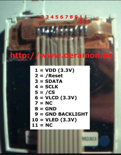

Witam!
Własnie dostałem w łapska wyświetlacz kolorowy od nokii 6100. Jest on
prawdopodobnie bazowany na scalaku PCF8833 (podobno świadczy o tym
zielony laminat). W każdym razie mam kłopot z jego odpaleniem: zeszyłem
szybciutko płytkę testową na ATmega8L 3.3V oczywiście programy z róznych
stron gdzie opisują jego podpięcie do AVR nie działają jak powinny ;)
W ogóle mam wrażenie że jest martwy. A konkretnie: nie mogę się doszukać
pewnej informacji jak zasilać podświetlanie. Tu i tam piszą że nalezy
pomiędzy styki D+ i D- podać napięcie 6.4V. Jeśli jednak jest tam jakaś
dioda świecąca to chyba raczej mam prąd podać a nie napięcie ? Ponadto
piszą że wyświetlacz sam włacza oświeltenie. Problem w tym że mi tam już
zjada 10mA prądu bez żadnych sekwencji sterujących wyświetlacz. Przy
napięciu D+ i D- około 5.5V. Czy aby pobór na podświetlaniu nie powinien
wynosić 0mA jeśli nie kazałem mu właczyć światełka? A może źle
doczytałem i PCF wcale nie steruje światełkiem?
Następne pytanie: czy jak odłacze podświetlanie to powinno coś być widać
na wyświetlaczu jeśli prawidłowo funkcjonuje ? On jest strasznie ciemny
(praktycznie czarny) i nie wiem czy będzie cokolwiek widać a prądu
większego na podświetlanie troche boje się dawać.
I ostatnia sprawa: trafiłem na sieci na informacje że niektóre wersje
nie lubią napięcia 3.3V. Dziwi mnie to bo nie przypuszczam żeby w
telefonie ktoś specjalnie produkował napięcia ujemne/itp na potrzeby
wyświetlacza. Czy to prawda, że niektóre egzemplarze nie potrafią
pracować przy 3.3V tylko chcą 1.75V/2.45V?
A miało być tak trywialnie Smile

W moim przypadku podswietlanie dziala bez zadnych sekwencji sterujacych.
Wymaga tylko odpowiednio duzego napiecia/pradu. Proponuje podlaczyc 8V
przez rezystor 100 Ohm.
Zasilanie wyswietlacza mam z 3V3, uC z 5V a konwersje napiec na
dzielniku rezystorowym - prymitywne ale dziala:)

Podłaczyłem 12V przez 100 Ohm. Spadek napięcia na rezystorze to 4V co
oznacza że wyświetlacz pożera 40mA. Jednam nie ma sladu po jakimkolwiek
świetle. Nic. Gdzie on to przejada :/
Czy masz wersję z jedenastoma pinami czy z dziesiącioma ? Podobno jest
jakaś różnica pomiędzy nimi, być może właśnie w postaci tego podświetlenia.

U mnie na rezystorze jest 1.7V. Mam wersje z 10 pinami ale wg moich
informacji http://www.deramon.de/avr/nokia6610lcdpinout.jpg nie ma
roznicy miedzy tymi wersjami. 11 pin jest niepodlaczony. Podswietlanie
podlaczam miedzy 9 a 10 pin.

Okazało się że mój wyświetlacz ma całkiem inny pineout łacza do
lutowania niż podawane w internecie (gniazdo za to identycznie). Nie
należy więc wierzyć za bardzo temu co się widzi. Powalczyłem chwile
omomiarką i znalazłem _chyba_ własciwy. Jeśli się uda to zrobie jakiegoś
bloga z różnicami. Na razie wygląda to o tyle marnie że wpychałem
8V/40mA w pin do zasilania 3.3V :/ Nie wiem czy wytrzymał.

Działa Smile W wolnej chwili zapodam gdzieś na net nowy pineout.
Twarda bestyja. Działa bez problemów.
