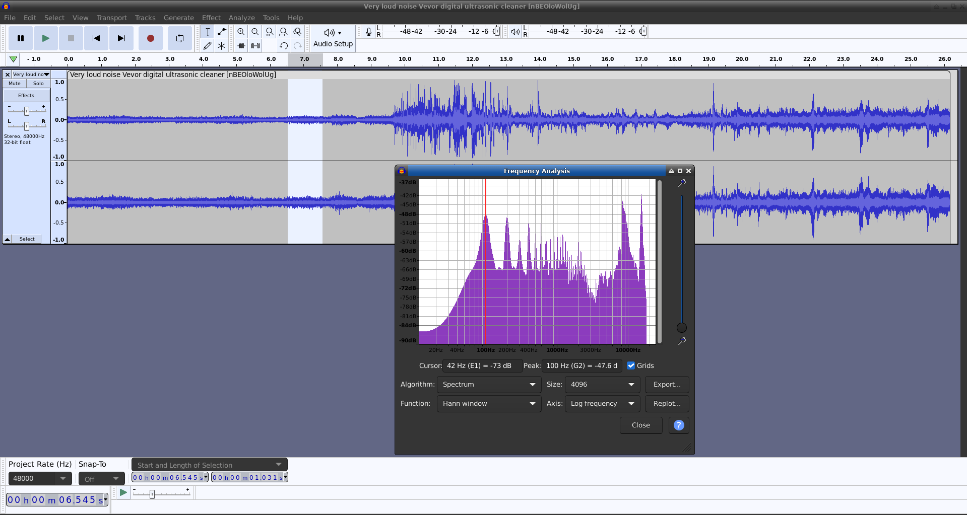

A czy to brzęczy 50Hz to nie mam przekonania. Słyszę to to dużo wyżej,
choć raczej nie powyżej 10kHz.
Tu, dość blisko przez pierwsze kilkanaście sekund, zanim nie otworzył
pokrywy i zrobił na mikrofonie masakrę:
https://youtu.be/nBEOloWolUg
Marcin

Thu Sep 25, 2025 4:00 pm
Marcin Debowski <agatek@invalid.zoho.com> wrote:
Quote:
A czy to brzczy 50Hz to nie mam przekonania. Sysz to to duo wyej,
cho raczej nie powyej 10kHz.
Tu, do blisko przez pierwsze kilkanacie sekund, zanim nie otworzy
pokrywy i zrobi na mikrofonie masakr:
Mi to brzmi na 100 Hz.
Audacity te tak twierdzi:
http://arnold.ziffel.one.pl/audacity-sonic-cleaner.png

Fri Sep 26, 2025 1:24 am
On 2025-09-25, Arnold Ziffel <arnold@hooterville.invalid> wrote:
Quote:
No jest faktycznie ładny pik przy 100Hz, ale też całkiem rosły, choć
mniej urodziwy, przy 10kHz. Tez widać ładnie pewną regularność w pikach
po tym 100Hz - jakieś odbiciowe rezonansy? Nb. na tym wideo coś brzęczy
co w tych myjkach, których używam, nie wystepuje. Jak nie zapomnę to
nagram i zobaczę. Tylko czy taki smarfonowy mikrofon potrafi?
