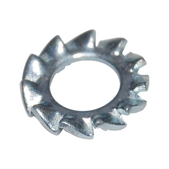

....taka podkładka, którą się stosuje czasem np. pod oczko przewodu
uziemiającego, przykręcanego do gwintu na metalowej obudowie ?
Taka podkładka ma ponacinane "ząbki", które zostawiają na metalowej
powierzchni delikatne wgłębienia - to pozwala na lepsze łączenie
elektryczne zapewne, przebicie tlenków itp.
Myślałem, że może "podkładka zacinająca", ale chyba nie...

Jak ma ząbki, no to zębata:
http://www.modelarski.com/produkt-Podk%C5%82adka_z%C4%99bata_lokuj%C4%85ca_4,3_20szt.,2860.html

aaa, no właśnie. O to chodzi
Dzięki.

Tyle że to nie dla poprawy kontaktu elektrycznego ale po to coby się nie
rozkręcało samo.

A nie podkładka koronowa o zębach wewnętrznych?

Nie bardzo wiem czy jest ustandaryzowana polska nazwa (podkładka
poprawiająca kontakt? podkładka zębata? podkładka nacinająca?) ale po
angielskiemu to nazywamy "grounding washer" albo "sawtooth washer" i
dostawca zawsze wie o co chodzi
http://img.alibaba.com/photo/52025240/Outside_sawtooth_lock_washer_DIN6798_A_.jpg

Można się też spotkać z nazwą Tooth lock:
http://www.boltdepot.com/fastener-information/printable-tools/type-chart.pdf
