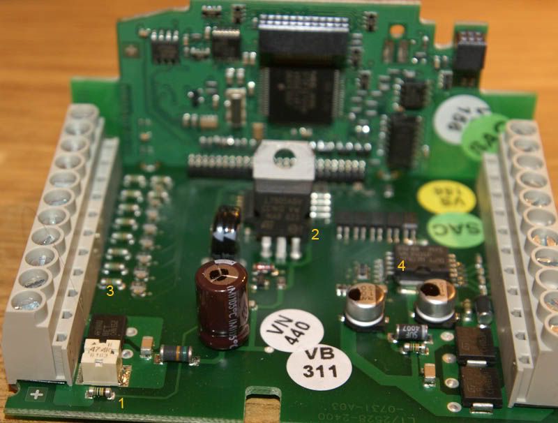

Witajcie,
mam pod ręką przekaźnik Moellera pt. Easy 512-DC-TC który wykonany jest na
zasilanie 24V, pomyślałem aby go przerobić na 12V...tylko czy się da?
na poniższym zdjęciu jest płyta tego przekaźnika,
http://i20.photobucket.com/albums/b218/pietrek28krk/PICT0434copy.jpg
problem pierwszy zasilanie)są dwie ścieżki zasilania, jedna z nich prowadzi
do stabilizatora 7805 [numer 2 na zdjęciu], druga posiada rezystor [na
rysunku zaznaczyłem numerem 1, o wart. 18kOhm] który powoduje spadek
napięcia zasilania o ok 20v do ok 4v, obniżając napięcie zasilania do 12v
naturalnie stabilizator 7805 pracuje nadal i stabilizuje, jednak na
rezystorze 1 odkłada się spadek 10v przez co napięcie w odniesieniu do masy
spada do 2v i przekaźnik nie pracuje,
czy zmieniając rezystor 1 na taki który spowoduje spadek napięcia przy 12v
zasilania do 4v powinno zagadać?
problem drugi, WE cyfrowe/analogowe) gdyby przekaźnik zadziałał na zasilanie
12v to nadal wydaje mi się, pozostanie problem wymaganego poziomu napięć WE,
w/g noty katalogowej wymagane napięcie WE do pewnego załączenia WE w stan
logicznej 1 to 15v, w szereg każdego WE wpięte są rezystory rzędu 5kOhm,
dalej już wchodzą na procek przekaźnika, pytanie takie czy zmienianie
rezystancji WE coś da? przecież prąd WE cyfrowych jest rzędu 1mA (w/g noty
katalog.) jak rozwiązać ten problem?

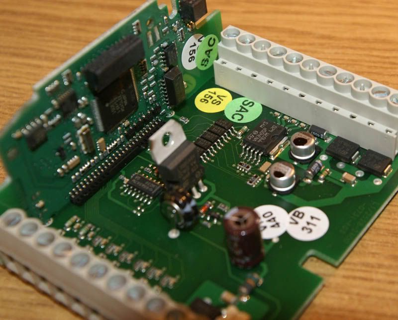

dodatkowe foto poniżej
http://i20.photobucket.com/albums/b218/pietrek28krk/PICT0435s.jpg

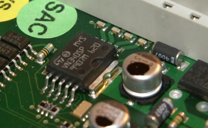

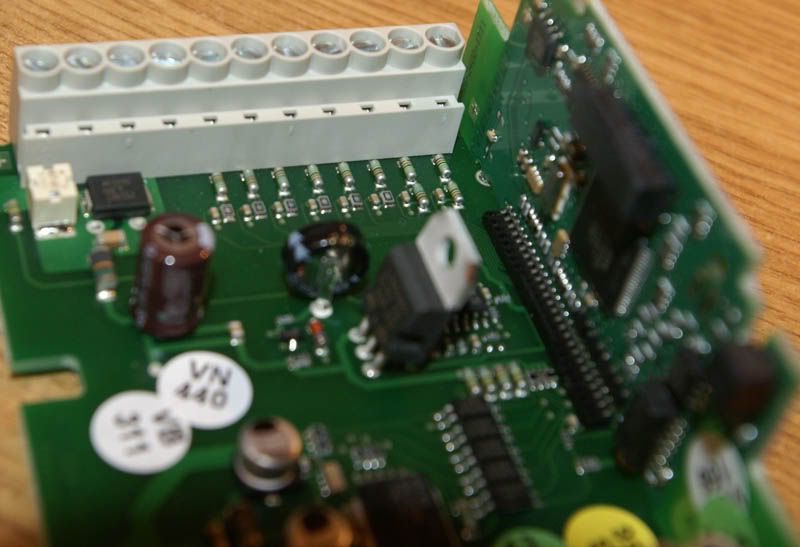

problem 3 WY tranzystorowe) wyjścia tego przekaźnika mają wspólny pkt [+24v]
i przekaźnik wysterowuje poszczególne wyjścia załączając 'bramkę
tranzystorową' podając +24 na kolejne WY
http://i20.photobucket.com/albums/b218/pietrek28krk/PICT0436_2.jpg
http://i20.photobucket.com/albums/b218/pietrek28krk/PICT0436s.jpg
pytanie jaka jest szansa że to zagada na 12v?
ma to szanse powodzenia czy dać spokój?
sam sobie odpowiem i dla potomnych też będzie, ktoś na elektrodzie o to
pytał ale nie rozwiązał tego problemu,
WE cyfrowe działają od ok 10,9 V, więc rozwiązuje to mój problem, nie będę w
tym grzebał bo nie ma potrzeby,
WY działają również na inne napięcia niż nominalne, podanie zasilania
separowanego 12V na zasilanie WY powoduje podanie tego napięcia na
poszczególne WY Q1...Q4, przy okazji wygląda na to że ta kość tranzystora
zespolonego na wyjściu ma też Q5 tylko nie jest ono podpięte, sprawdzę czy
to też działa ;-)
