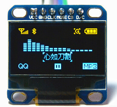

ktokolwiek widział, ktokolwiek wie:
Są takie zegarki Depo 4in1 60mm : Boost wskazówka, a poniżej na
wyświetlaczu np. ciśnienie oleju + temperatura oleju + napięcie.
http://i.ebayimg.com/00/s/NjAwWDYwMA==/z/3C4AAOSw8lBTq-js/$_35.JPG
http://www.deporacing.com/picture/1c7375c52c2f470b6042816cc017343b.jpg
Problem z tym, że ten wyświetlacz to jakiś anemiczny OLED, który nawet
na zdjęciach katalogowych świeci jakby nie chciał świecić. A po pewnym
czasie użytkowania - już w ogóle jest marnizna.
Mam coś takiego, ktoś ma jakiś pomysł co z tym zrobić?
Ten wyświetlacz wygląda (zewnęrznie) na coś typowego chińskiego, jak w
jakichś mp3 itp:
http://img.diytrade.com/cdimg/1001446/17847300/0/1293093428/Color_OLED_Fingertip_Pulse_Oximeter_SPO2_Monitor.jpg
http://g02.s.alicdn.com/kf/HTB1km4LGXXXXXbtXFXXq6xXFXXXb/206120481/HTB1km4LGXXXXXbtXFXXq6xXFXXXb.jpg
Tylko jak taki zegar Depo rozebrać? (wygląda, jakby metalowa krawędź
dookoła szybki była zaprasowywana na tylny kubek)

Tam też jest maleństwo, ale na 3 parametry wystarcza. Pytanie raczej -
czy te tutaj pokazywane - też są tak smutno ciemne? W aucie, w słoneczny
dzień, nie bardzo widać co tam się świeci.
No i zostaje problem otwarcia oryginalnego zegarka - jak się dobrać do
wyświetlacza, by wskazówkownika nie zepsuć.

Rozebrałem wskaźnik. Bez problemu -wystarczy płaski mały śrubokręt, i
miejsce po miejscu po obwodzie podważać, i cały "dekielek" schodzi
elegancko.
https://plus.google.com/photos/112988868826967690245/albums/6065215100857299041
tu fotki
Z oledem będzie chyba łatwo, bo jest tam moduł z folijką 27pin -
identyczny jak
http://www.aliexpress.com/item/0-96-inch-128x64-27pin-LY190-oled-screen-OLED-display-SSD1308-OLED/421179810.html
(tylko 2-kolor). To tyle jeśli chodzi o łatwo - one chyba wszystkie
takie ciemne są ;/
