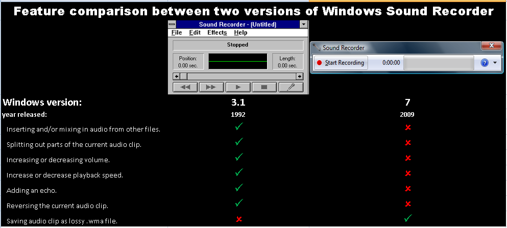

Rejestator dzwieku w windows7 ... zadnych opcji, nagrywa z domyslnego
urzadzenia do fomatu WMA, nic nie mozna ustawic. Podobnie z reszta tego
calego "systemu".
MS zapewnil sobie pieniadze na nastepne 20 lat - teraz bedzie ulepszal i
ulepszal ... a moze juz nie, moze raczej jakis WindowsStore otworzy ?
po 10$ od programu ...

Ano poszło się j. Od 1995 do teraz musieliśmy czekać, żeby tło pulpitu
zmieniało obrazki automatycznie. Postęp, jak cholera...

P.S. 50 lat rozwoju informatyki poszlo sie j*.
calego "systemu".
http://www.404techsupport.com/wp-content/uploads/2011/04/sound_recorder.png
