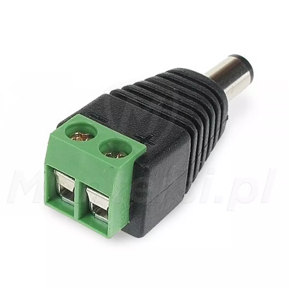

rozcina się nożem wzdłuż i przesadza taśmę izolacyjną.
robi się babę
jakas manipulacje tasma mialem w glowie. Ale, ze niby jak...?
rozciac _tylko_ miedzy dwiema zylami/dwoma kabelkami (z 1cm/2cm)
rozcina się _tępym_ nożem kuchennym kabel i aż do oporu tę harmonijką
az zmiesci się taśma izolacyjna.
Quote:
tasma naokolo jednej i drugiej zyly, az do samej wtyczki
nie "naokolo jednej i drugiej zyly" tylko jedną taśmą wsadzoną w
miejsce noża skleja się zakład 1.5cm i nawija bambułę o średnicy 2cm ;)
Quote:
i potem byc moze dwie zyly razem okrecic tasma? jesli tak, to nie
podoba mi sie, bo pkt newralgiczny to zetkniecie kabelkow z nasada
wtyczki, tam sie zaraz ukruszy.
nic się nie ukruszy, bambuła nie pozwoli
jedynie urządzenie może krzywo stać na stole.
Piter
ano wlasnie. I tak z ta bambula w przypadku tej lampy bedzie.
czyli chodzi o to, aby np. to cudo nie bylo za grube , bo mi lampe na stole
przechyli
https://www.montersi.pl/11556-base_default/sm-s55-wtyk-dc-2-15-5.webp

Quote:
W dniu 28.10.2023 o 00:05, 1634Racine pisze:
mozna (bez szukania tygodniami) kupic w pl kawalek kabla
https://allegro.pl/oferta/wtyk-dc-2-1-5-5-na-kablu-do-ladowarki-zasilacza-
12111836960
https://allegro.pl/oferta/wtyczka-zapalniczki-samochodowej-z-kablem-2-1-5-
5-13719658619
https://allegro.pl/oferta/szybkozlacze-s-55-wtyk-zasilania-dc-2-1-5-5-e351
1-8340447607
Zgaduję, że masz najpopularniejszą wtyczkę, aby być pewnym potrzebna
suwmiarka i zestaw wierteł.
Ja bym zaryzykował, że to najpopularniejszy rozmiar.
Robert
thx, tak podejde na poczatku do sprawy. Jako i Mirek podpowiedzial.

On 28.10.2023 11:31, 1634Racine wrote:
stole przechyli
to utnij kabel i połącz z tym:
https://www.napad.pl/produkty-716-2811-wtyk-dc-z-kabelkiem-2832
Na upartego nie musisz lutować tylko skręć dobrze i zaizoluj.
Aczkolwiek polutowanie nawet zapalniczką to żaden problem.
Można koszulki termokurczliwe dać to będzie już full profeska.
Można cały kabelek wymienić, ale zasilacze zwykle są zgrzewane, to
trzeba wiedzieć jak rozwalić. No i lutownica by się przydała.
Mirek.

in <news:uhillr$fa8$1$ladida@news.chmurka.net>
user 1634Racine pisze tak:
lampe na stole przechyli
to weź nowy kabel, utnij łeb staremu i skręć
na western union skrętkę
https://en.wikipedia.org/wiki/Western_Union_splice
a ja na złomie brodzę w takich kablach ;)
Piter
