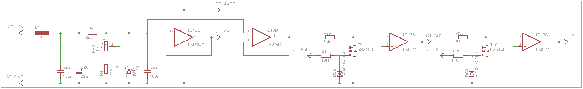

Queequeg <queequeg@trust.no1> wrote:
Quote:
Na szybko, to:
Jest jeszcze jedna rzecz, mianowicie skąd się w tym zasilaczu bierze sama
stabilizacja. Przecież PWM z MCU idzie tam bezpośrednio do LM723 oraz
komparatora ograniczenia prądowego, dlatego jego stabilność będzie taka,
jak linii zasilającej 5 V (7805 obciążony procesorem, wyświetlaczem,
klawiaturą, przekaźnikami -- ogólnie cyfrowy syf). Ja zrobiłem to trochę
inaczej (choć nadal tylko na papierze, tzn. ten układ ze schematu zrobiłem
i działa, ale nie testowałem jeszcze w całości).
http://www.chmurka.net/r/usenet/ref-gen.png
PR jest obliczony na regulację 3 V. CT_AVCC, CT_AREF, CT_VSET i CT_ISET to
linie do MCU, CT_ACV i CT_ACI to linie do całkujących obwodów RC. Zwarcie
linii przez tranzystory powoduje spadek napięcia wyjściowego do 2 mV
(można to olać albo uwzględnić w sofcie obliczającym wartości PWM).

W dniu 2018-11-06 o 16:01, Queequeg pisze:
Na szybko, to:
Dzięki za opis, brakuje mi takich "rozkminek" w dostępnych artykułach.
Najczęściej większość treści to są zapychacze w stylu jak lutować
elementy na płytce albo jak przykręcić trafo zamiast wyjaśnić dlaczego
coś jest zaprojektowane tak albo siak.
Piotrek
Na szybko, to:
Trochę mnie dziwi że chcesz się bawić 723...
Kiedyś narzekano na ten układ że mało stabilny, że rozkład nóg bez sensu
itd. Ale widziałem też parę zasilaczy działających, nawet nie jestem
pewien czy jakiegoś nie zrobiłem kiedyś.
Od kiedy zobaczyłem rodzinę OPA54x to choruję na zasilacz na którymś z
nich, ale jakoś nigdy czasu na to nie ma. Nawet parę układów leży w
szufladzie...
