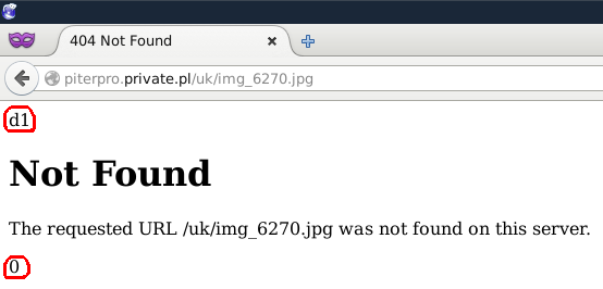

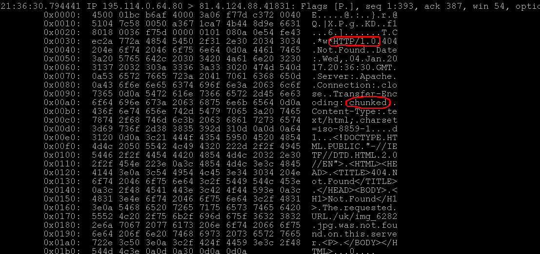

Informacyjnie - to że jest 404 to jedno, ale Twój serwer wysyła 404-ki
(i 403-ki) jako HTTP/1.0, ale w formacie "chunked", który jest obsługiwany
dopiero od HTTP/1.1. Skutkuje to hex-ami z długością treści, wyświetlanymi
w przeglądarce.
Zaznaczone na czerwono:
http://www.chmurka.net/r/piterpro1.png
http://www.chmurka.net/r/piterpro2.png
musiałem chwilowo pokasować wszystko.
404-ki (i 403-ki) jako HTTP/1.0, ale w formacie "chunked", który
jest obsługiwany dopiero od HTTP/1.1. Skutkuje to hex-ami z
długością treści, wyświetlanymi w przeglądarce.
Chyba nie myślisz, że napiszę o tym do admina.

SOA#1 - Opera 12.18, pokazuje prawidłowo.

Możliwe, że Opera respektuje format chunked w przypadku HTTP/1.0, w imię
zasady "bądź konserwatywny w tym, co wysyłasz, ale liberalny w tym, co
odbierasz", ale to niestandardowe zachowanie i nie można tego wymagać od
przeglądarek.

Ja tam bym napisał - może nawet nie wie, że jest jakiś problem
z konfiguracją. Chyba że koń naprawdę darowany, na zasadzie "miej
sobie stronę, ale nie zawracaj gitary" :)
