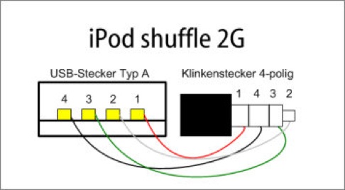

Cześć
Kto może mi wytłumaczyć do czego służy taka przejściówka:
http://allegro.pl/adapter-przejsciowka-aux-mini-jack-3-5mm-usb-2-0-i3833654502.html
Z jednej strony 4-polowy jack a z drugiej gniazdo USB...
Co ona przenosi, jak i z czego do czego? Niestety, opis na stronach takich
rzeczy jest zdecydowanie niewystarczający.
Są też takie:
http://allegro.pl/adapter-przejsciowka-aux-mini-jack-3-5mm-do-usb-i3832856488.html
Jak się zdaje służą do czego innego? Po jednym drucie leci zasilanie z
komputera do urządzenia a po drugim co? Dwa kanały audio przekształcane za
pomocą jakiegoś chipa w wtyczce USB na sygnał audio stosowny do USB?

W ten sposób, że niektóre dzikie i-cośtam-urządzenia potrafią mieć
interfejs usb na gniazdku jack 4-polowym, które równolegle jest używane
jako zwykłe gniazdo słuchawkowe:
http://obrazki.elektroda.pl/7824217000_1363042809.jpg i taki durny
standard zaaplikowały też chińczyki do niektórych mp3/mp4/mp5. To po
stronie "urządzenia z gniazdkiem JACK" jest przekombinowane, a nie w usb
czy w przejściówce.
Jak odtwarzacz samochodowy ma obsługę "usb storage/usb media transfer
costam" i gniazdko USB dla pendrive (jak się te odtwarzacze zgłaszają po
podłączeniu do usb), to dzięki takiemu czemuś - widzi odtwarzacz
ipod-shuffle czy chiński odpowiednik jako pendrive z piosenkami. A nie
że jako urządzenie audio na usb, z jakimś magicznym interfejsem pomiędzy
itp...
czy w przejściówce.

Np. mój telefon Samsung ma gniazdko mikro USB, służące do ładowania
akumulatora, podłączenia słuchawek z mikrofonem do rozmowy ewentualnie
do słuchania muzyki. Dźwięk przechodzi analogowo. USB to tylko styki a
producent może je wykorzystać jak chce.

To ja jeszcze dorzucę - mam telefon LG GU250 i słuchawki analogowe
przyłącza się do microUSB. Tu przypadek odwrotny - sam sobie zrobiłem
przejściówkę USB / 2x mini jack gniazda w celu podłączenia standardowych
słuchawek komputerowych.

bo w standardzie mini i mikro USB zdaje sie zaimplementowano istnienie
dodatkowych styków do wykorzystania do innych celów.
