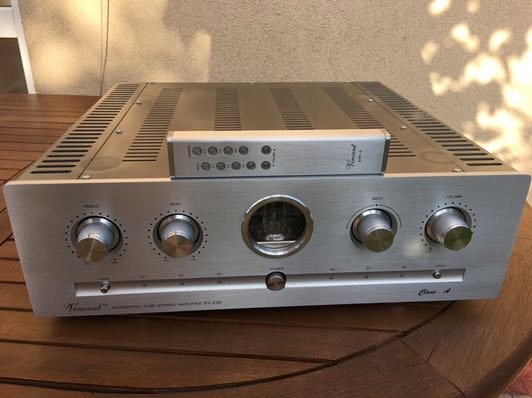

W dniu 2020-02-03 o 10:09, robot pisze:
Quote:
Mam ci ja taki wzmacniacz Vincent SV-238, jeno bez pilota.
Kupiłem używany bez pilota, ale normalnie on jest z pilotem.
I teraz chciałbym jakoś mieć taki pilot do niego.
Wystarczy mi, żeby chociaż regulacja głośności była w tym pilocie.
Jak dorobić albo dokupić jakiś pilot, który by go obsługiwał.
Kupno oryginalnego pilota odpada ze względu na bardzo, ale to powiadam
Wam, bardzo niezoptymalizowaną cenę.
Jak wykryć w jakim standardzie jest ten pilot?
Jak zaprogramować pilot uniwersalny?
Mogę porobić jakieś zdjęcia ze środka wzmacniacza,
a jak to nie wystarczy, to mogę porobić jakieś inne zdjęcia -
- na przykład ściany albo kuchni. Bo innych pomysłów na razie nie mam.
Poszukaj kogoś z Redmi 4A lub podobnym.
Ja w swoim Redmi 4A mam IRDE oraz aplikację "uniwersalny pilot zdalnego
sterowania".
Wybierasz jaki rodzaj sprzętu chcesz sterować i szukasz wybierając po
kolei różne aż trafisz.
Aplikacji pod androida jest kilka i działa z różnymi sprzętami:
starszy sony bravia 42", wieża no name, sterownikiem LED RGB
pzdr, j.r.
Janusz
Guest
Mon Feb 03, 2020 8:56 pm
W dniu 2020-02-03 o 16:46, robot pisze:
Quote:
W dniu 2020-02-03 o 15:15, sirapacz pisze:
może ci coś podpowie:
"Funny thing, the direct commands for volume did not program well but
I was easily able to find them on Remotecentral.com "
https://forum.audiogon.com/discussions/vincent-sv-236-remote-control
http://www.remotecentral.com/cgi-bin/mboard/rc-prontong/thread.cgi?9405
Ten drugi link ma kody przyciskówSmile
nie mam pojęcia jednakże jak tych danych użyć.
To zupełnie tak jak ja Smile
Ale to jest jakiś trop.
Dzięki za poświęcony czas.
To proste, bierzesz arduino, podpinasz led IR i parę guzików, w sieci
szuaksz programów które obsługują protokół nec2 tylko trzeba jeszcze
znaleźć częstotliwość
a tam poniżej masz wpisane kody jakie ma pilot wysyłać dla volume i
zmian wejść o te:
They are NEC1 32bit Protocol. Below are what they should be.
Volume Up
900A 006D 0000 0001 08F0 1F1F
Volume Down
900A 006D 0000 0001 08F0 1A1A
Mute
900A 006D 0000 0001 08F0 4242
Input S1
900A 006D 0000 0001 08F0 0E0E
Input S2
900A 006D 0000 0001 08F0 0909
Input S3
900A 006D 0000 0001 08F0 0B0B
Input S4
900A 006D 0000 0001 08F0 0D0D
Trzeba je ładnie w tabelkę wpisać i wybierać odpowiednim guzikiem do
wysłania.
Pilot do nauczenia uniwersalnego
https://allegro.pl/oferta/wzmacniacz-vincent-sv-238-8912436916
Legnica
Daleko masz ?

mam wrażenie że identyczny pilot jak w linku powyżej jest w modelu
Vincent SV-236
https://f.allegroimg.com/s1024/0c1a5b/885e332f457b96b5713d6def12ef
a kody do 236 masz tutaj
Kris

W dniu 03.02.2020 o 10:09, robot pisze:
Sprawdziłem w pilocie programowanym z komputera LOGITECH HARMONY i jest
w nim kod do tego wzmacniacza. Może ktoś znajomy ma taki pilot albo masz
w pobliży jakiś sklep dla idiotów to pożyczysz, zaprogramujesz pilota
uczącego się i oddasz Smile
Zastosowane tam kodowanie jest podobne do NECa (troszkę się różni).
Klasycznie jednokrotnie nadawany jest ciąg niosący informację o funkcji
a potem dla podtrzymania powtarzana jest nieznacząca krótka faza. Tutaj
repetowana jest cała faza informacyjna. Oprócz tego mocno skrócony w
stosunku do standardu jest pierwszy impuls.
