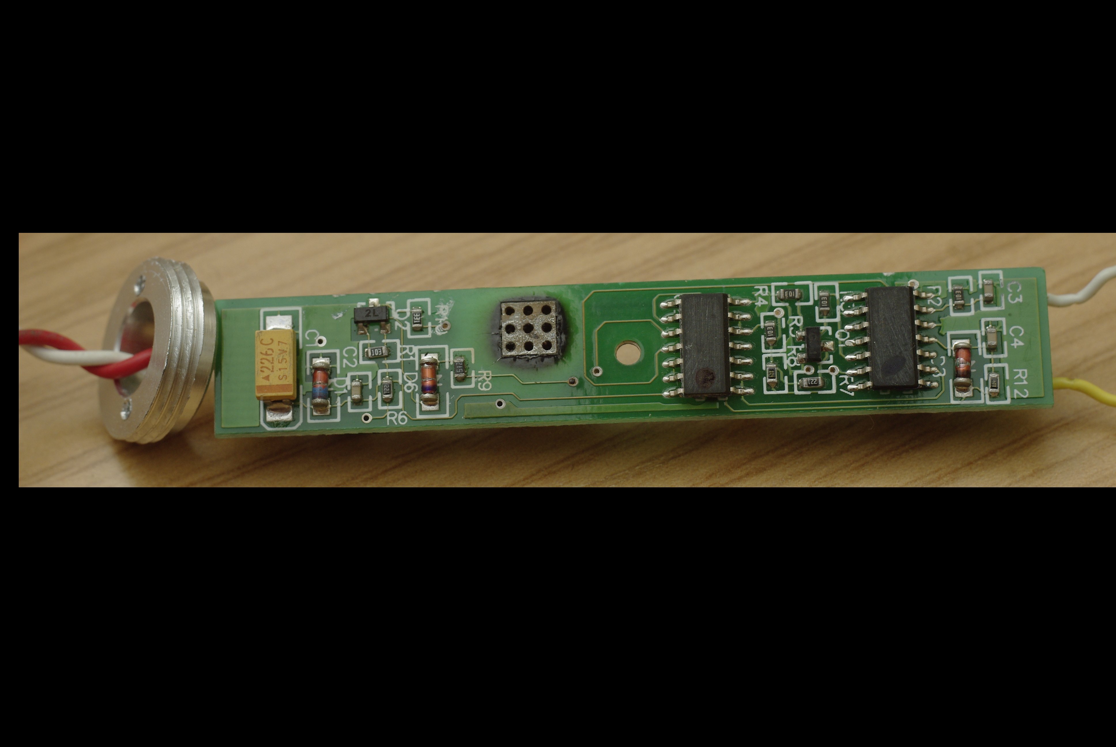

Potrzebuję pomocy w dobraniu elementu. Jest to przypuszczalnie jakiś
stabilizator.
Układ jest zasilaczem led 5W. Posiada wbudowany timer, który w przypadku
uszkodzenia można pominąć.
Wszystkie strategiczne elementy zostały zeszlifowane, więc identyfikacja
jest niemożliwa.
Dioda mocy jest barwy niebieskiej, służy do polimeryzacji kompozytów
światłoutwardzalnych.
Żadnych innych parametrów nie znam. Układ zasilany przemiennym 12V.
http://obrazki.elektroda.pl/5698610700_1300006868.jpg
http://obrazki.elektroda.pl/5161274100_1300006871.jpg

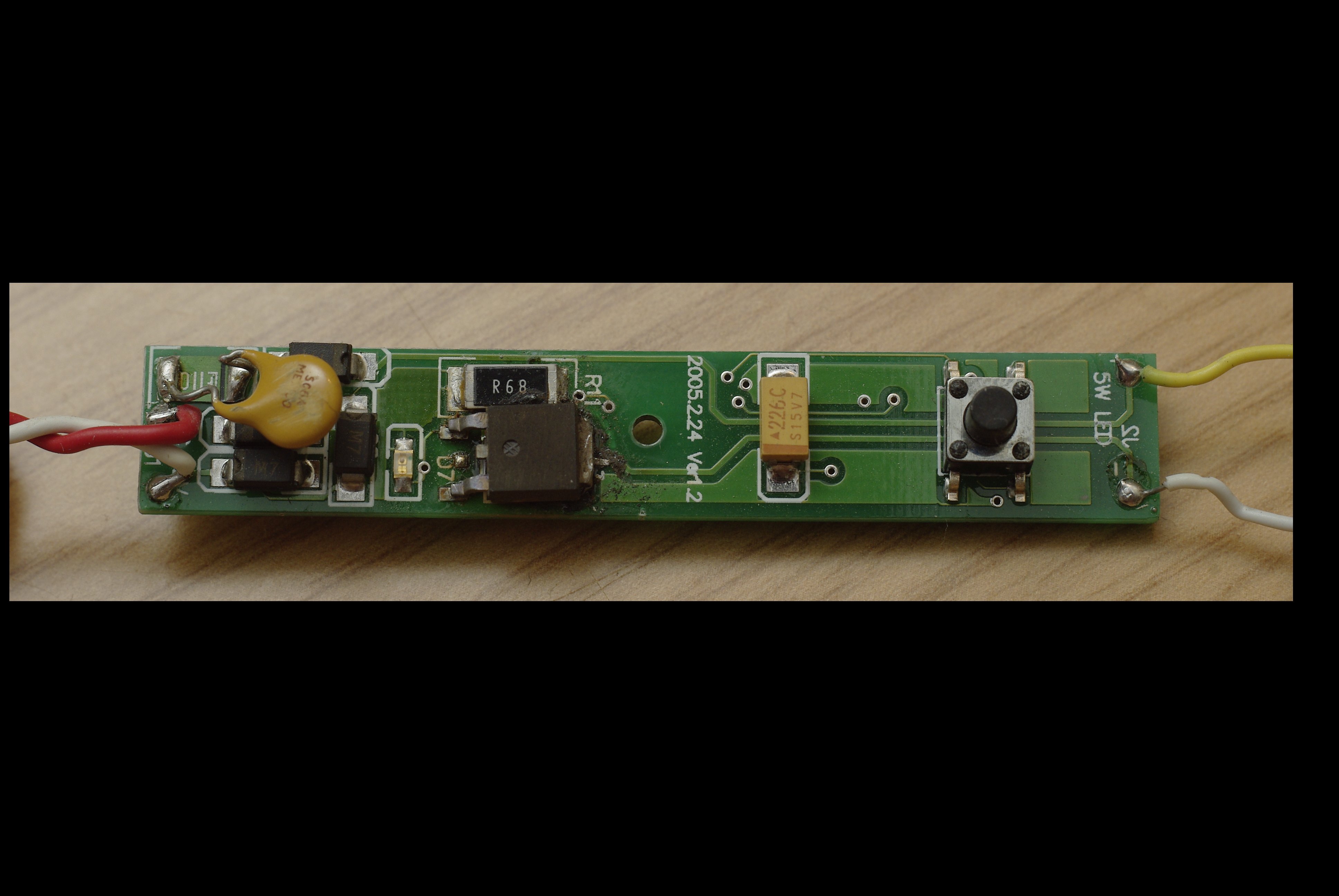

Przyszło mi do głowy, że to LM317 pracujący jako źródło prądowe ale na
pierwszy rzut oka układ połączeń nie bardzo pasuje. No i 0,68 Ohm
dawałby jakieś 1,7 A a przy 5W oznaczałoby jakieś 3,4V na złączu LEDa a
resztę na regulatorze więc nie popracowałby on za długo. Raczej
podejrzewałbym ze to dwie diody szeregowo czyli około 7V i 0,7A.
Ale ja na twoim miejscu spróbowałbym zasilić tego leda przez rezystor np
20 Ohm a potem ewentualnie mniejszym tak żeby uzyskać moc bliską
nominalnej i zmierzyć prąd i napięcie. Jak nie zamierzasz przywracać do
życia timera to zrób za tymi diodami dowolny regulator prądu nawet na
wspomnianym 317 licząc się z tym, że wydzieli się na nim do 3W. Np
według http://www.eleccircuit.com/current-source-with-lm317/

Tak jak pisałem przy 0,68 Ohma byłoby 1,7A . W przypadku 5W leda byłoby
około 8V spadku na LM317 to od razu by wyparował. No i z wyjścia LM317
powinno iść przez rezystor. No chyba że to 337. Zresztą tak wygląda bo z
górnej diodki prostowniczej widać ścieżkę prowadzącą + do LED więc +
wraca na radiator D_PAKa.
[quote:d734195698]Gdyby go zastąpić LM317 w obudowie to-220 i dać mały radiatorek?
Wówczas zepewne spali się opornik...
[/quote:d734195698]
Jeśli led jest 5W to powinno być 7 V i 0,7 A bo inaczej bez sensu jest
12V zasilania - większość wydzielałaby się na regulatorze. Zmierz tego
LEDa tak jak mówiłem. Jeśli jest 7V i 0,7A to daj 1,7Ohma w rezystorze
szeregowym. Może jest 10W - 1,5A i 7V - to trzeba zostawić 0,68ohm.
Rezystor nie wyparuje - wydzieli się na nim 1 do 2W. Bardziej bałbym się
o regulator - przydałby się radiator
[quote:d734195698]Czyli sprzęt nie nadaje się do pracy ciągłej.
[/quote:d734195698]
To na pewno. Oprócz regulatora może grzać się sam LED więc nie
przekraczaj dopuszczalnego czasu. Zdaje się że podczas pracy powinien
działać też wentylator.
