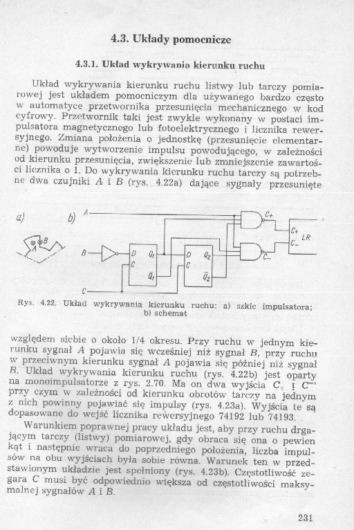

Jest jakiś gotowy impulsator obrotowy, który będzie generował impulsy na
jednym z dwóch wyjść w zależności od kierunku obracania?
Czy trzeba jednak do standardowego enkodera dorobić układ, który będzie
wykrywał przesunięcie impulsów.
Albo jest jakiś gotowy scalak, który to robi. Wyjścia OC, jak nie kręcimy
wyjście jest zawsze na poziomie L.
Chcę szybko i wygodnie zastąpić przyciski +/- na coś do kręcenia.
Robert

Przerzutnik JK i dwie bramki ci załatwią logikę, impulsatora za normalne
pieniądze ci niestety nie zapodam.
Waldek
Generator też jest potrzebny tak jak poniżej?
https://dl.dropboxusercontent.com/s/py6dqob8fvy75jp/str_231.jpg?dl=0
Robert

Czyli że zwykła gałka dla człowieka? To normalny enkoder obrotowy (na
allegro za 3zł) który daje sygnał kwadraturowy. Do tego jakiś attiny
ktory zamieni to na impulsy, wyjdzie może nawet taniej niż UCY74
Gotowca nie znam. Program do napisania na kolanie w 10 minut.

Czyli to?
http://mirley.firlej.org/comment/reply/225
Tyle, że nie ma gotowca do kupienia.
Robert

Ale już nieaktualne. Do maszyny gdzie to chciałem podłaczyć (CNC) będzie
nowa wersja programu, w którym wprowadzo coś w rodzaju PLC i można
oprogramować wejścia i wyjścia. Tak więc mogę teraz podłaczyć taki goły
impulsator do wejść.
