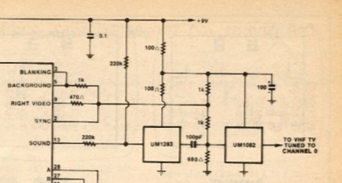

Nazywa się Soundic. Ma z 45 lat. Znaleziona kilka lat temu na złomie w kaluzy z błotem. Wypucowalem ja wtedy i dzisiaj złożyłem i włączyłem. Działa. Ma jednak wadę. Pracuje na 1 kanale tv. Przewód od konsoli do tv ma że dwa metry. Obraz z żyleta ma niewiele wspólnego. Dostrajanie nic nie daje. W konsoli jest AY-3-8610. Ale z aplikacją zalecana przez producenta płytka ma niewiele wspólnego. Robił ktoś ze starych fachowców wyjście monitorowe w takiej, podobnej konsoli?

On 26/03/2020 23:21, Zenek Kapelinder wrote:
Ten scalak (chyba) nie ma composite wprost, ale:
1) skoro ma modulator to pewnie to composite zostało ręcznie zrobione
przed modulatorem, trzeba sprawdzić co wochodzi w modulator i tam się wpiąc
2) Wygląda na to że trzeba odpowiednio połaczyć kilka pinów:
https://i.servimg.com/u/f84/11/58/87/12/screen10.jpg

On 27/03/2020 20:13, Zenek Kapelinder wrote:
Quote:
Robiłeś to heby czy tylko na podstawie schematu dajesz rady?
A) wyciagałem composite z wielu różnych urządzeń z modulatorem.
Zazwyczaj wymaga to wpięcia się przed modulator, czasami jakiś dzielnik,
kondensator etc. ale często wprost działało.
B) Tej nie miałem. Miałem ze dwie na AY ale innym, który na nodze miał
composite wprost, bodaj 8xxx.
Jeśli więc szukasz praktyka który miał dokładnie ten typ gry, ten sam
problem i tą samą potrzebę to znam w PL jednego ale myślę że też go znasz.
