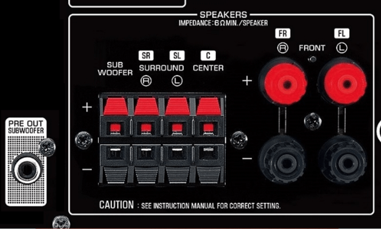

A w jakim urządzeniu można spotkać się z dedykowanym czysto pod głośnik
wyjście. Jak się nazywają takie w wieży, czyli zaciski do głośnikowego
przewodu?
wyjście.
W takim, które normalnie widzisz z zewnętrznymi głośnikami, czyli wieża albo
wzmacniacz.
Quote:
Jak się nazywają takie w wieży, czyli zaciski do głośnikowego przewodu?
Nie wiem jaką mają nazwę. W każdym razie nie jest to cinch. Tutaj widać dwie
popularne opcje, te zaciskowe oraz takie dokręcane.
https://audiosolace.com/wp-content/uploads/2022/02/image-30-768x462.png

Jacek Konieczny
Guest
Sat Feb 17, 2024 12:20 pm
On 16/02/2024 12:14, Trybun wrote:
Quote:
Tak z ciekawości - po co ten wzmacniacz, za mala moc
wyjściowa w gniazdach audio telewizora aby ożywić 150 watowe głośniki
czy po prostu konieczny element szeregowy takiego zestawu?
Wyjście liniowe (cinch) to sygnał poziomu maks około 1V przystosowane do
wysterowania impedancji około 1kOhm wzwyż. Czyli okolice 1mW. Wystarczy,
żeby coś usłyszeć w słuchawkach, ale i to bez szaleństw.
Na wyjściu głośnikowym, żeby dać 150W na głośniku 8 Ohm potrzeba 35V
przy prądzie 4A.
Wartości przybliżone przy pominięciu różnych niuansów, ale wystarczy,
żeby pokazać, że jednak spora różnica.
Jacek
