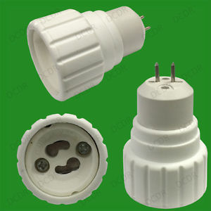

Wed, 29 Mar 2017 03:24:11 -0700 (PDT), w
<b4bf42f5-24cf-4877-8ce3-60f4d52672e8@googlegroups.com>, Kris
<kszysztofc@gmail.com> napisał(-a):
Quote:
W dniu środa, 29 marca 2017 11:05:28 UTC+2 użytkownik rad...@konto.pl napisał:
Wymienić tego gniazda na np. GU 10 pewnie się nie da?
Znaczy z GU5,3 zrobic GU10:
http://static.elektroda.pl/attach/przej__ci__wka_gu5_3_na_gu10_f04346e.jpg
http://www.bankowa5.pl/images/wtykgu10.jpg
To mi będzie wówczas "pięknie" wystawało, zwłaszcza że LED-y chyba są większe
od tradycyjnych halogenów GU 5,3.
Jeśli zasilanie jest z transformatorem 12V to wykorzystaj jako jeden
przewód rurkę.
