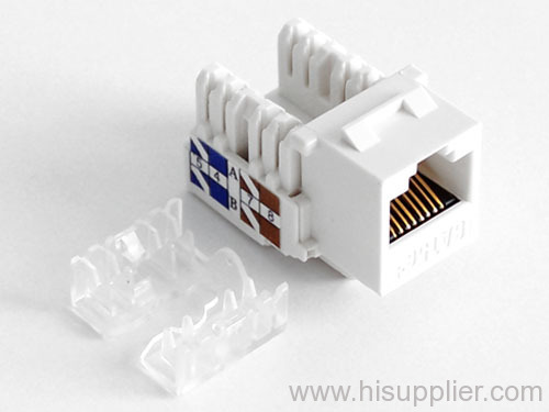

Jacek Radzikowski
Guest
Sat Aug 15, 2015 3:59 pm
On 08/14/2015 02:59 PM, Pszemol wrote:
Quote:
Szukam ekwiwalentu żeńskiego dla normalnej wtyczki RJ45/Ethernet męskiej
- taka plastikowa do zaciskania na kablu CAT5 aby dostać gniazdko na kabel.
Chcę zrobić przejściówkę podobną do tej:
http://www.aliexpress.com/item/High-Qualiy-RJ45-Female-to-Male-cable-Adapter-Cat-Network-Extension-Cable-Length-30cm-Black/32392198762.html
Z tym że chcę połączyć dwa urządzenia od dwu różnych producentów
używające tego standardu do RS232 i zarobić tam w tym gniazdku nietypowy
sposób krosowania pinów.
Widział ktoś gniazdko RJ45 na kabel do samodzielnego zarabiania?
Czy coś takiego będzie Ci odpowiadać? http://tinyurl.com/q4jvxwy
Ew. w HomeDepot czy Lowes powinieneś znaleźć takie moduliki:
http://img.hisupplier.com/var/userImages/2009-10/12/aqrich$141609435%28s%29.jpg
http://www.nb-telecom.com/upfiles/12845209531AQ-AM5E-SL.jpg
pzdr,
j.
