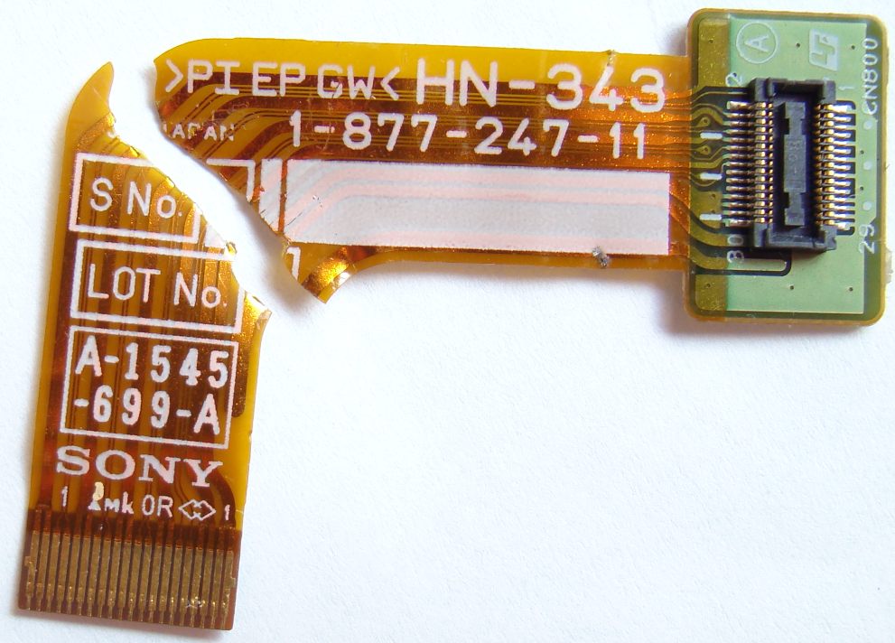

Czy można gdzieś dostać tasiemkę taką jak na fotografii (ale w całości)?
Tasiemka pochodzi z uszkodzonej kamery wideo. A może macie jakiś pomysł
na to, jak to połączyć ze sobą?
http://www.ire.pw.edu.pl/~pkorpas/files/tasma.jpg

Ścieżki w tasiemce wyglądają na miedziane. Można by odizolować urwane
końce i delikatnie, z wyczuciem lutować, a potem usztywnić na linii
łączenia. Powinno wystarczyć, o ile ta taśma w kamerze pozostaje
nieruchoma.

Wpisz w wyszukiwarke to co masz na tasiemce: a1545-699a, zwykle w
magazynach nie maja, ale jak sie ladnie poprosi, to nawet polskie firmy
moga sprowadzic. Podobnie jak wpiszesz: czesci do kamer sony.
Tak jak Artur pisal, do cienszych zyl uzyj drutu nawojowego, a najlepiej
jednego z drutow rozplecionej linki, do grubszych kilku drucikow,
starannie oczysc sciezki, lutuj najkrocej jak sie da, nie poprawiaj
lutow jesli tylko drucik sie trzyma. Na lutownicy musisz miec krople
cyny, dotykasz sciezki z nalozonym drucikiem i juz. Wszelkie pasty
niewskazane.

Tak z ciekawości.
Co spowodowało taką katastrofę.
Wg. moich doświadczeń przerwanie takiej taśmy
wymaga choćby małego Pudziana:).

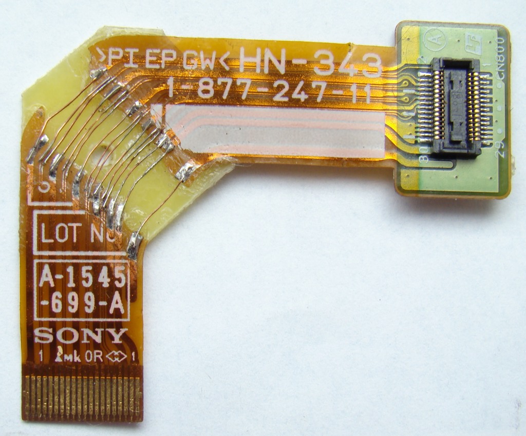

Na tym się właśnie skończyło. Najpierw usztywnienie (oba końce taśmy
przyklejone Kropelką do małego kawałka wytrawionego laminatu), skrobanie
skalpelem (emalia z taśmy bardzo łatwo zeszła), a potem lutowanie
drucików pochodzących z plecionki z jakiegoś kabla. Przejścia DC są
zachowane, zwarć brak. Pytanie tylko, jak długo to wytrzyma.
http://www.ire.pw.edu.pl/~pkorpas/files/tasma2.jpg
Przyczyną awarii był wypadek samochodowy... Oprócz tej taśmy trochę
innych rzeczy też było do połatania, a czy kamera ruszy i będzie się
nadawała do użytku to się okaże. W każdym razie resztą to już nie ja się
zajmuję.

Dobra robota. Sprawdz dokladnie czy w dolnej czesci liczac od prawej
drut 4 i 7 nie zachodza na sasiednie po lewej (czyli 5 i
. Jesli jest
OK, to polakieruj sprayem do elektroniki. Lakier do paznokci sie do tego
nie nadaje - zre sciezki.
