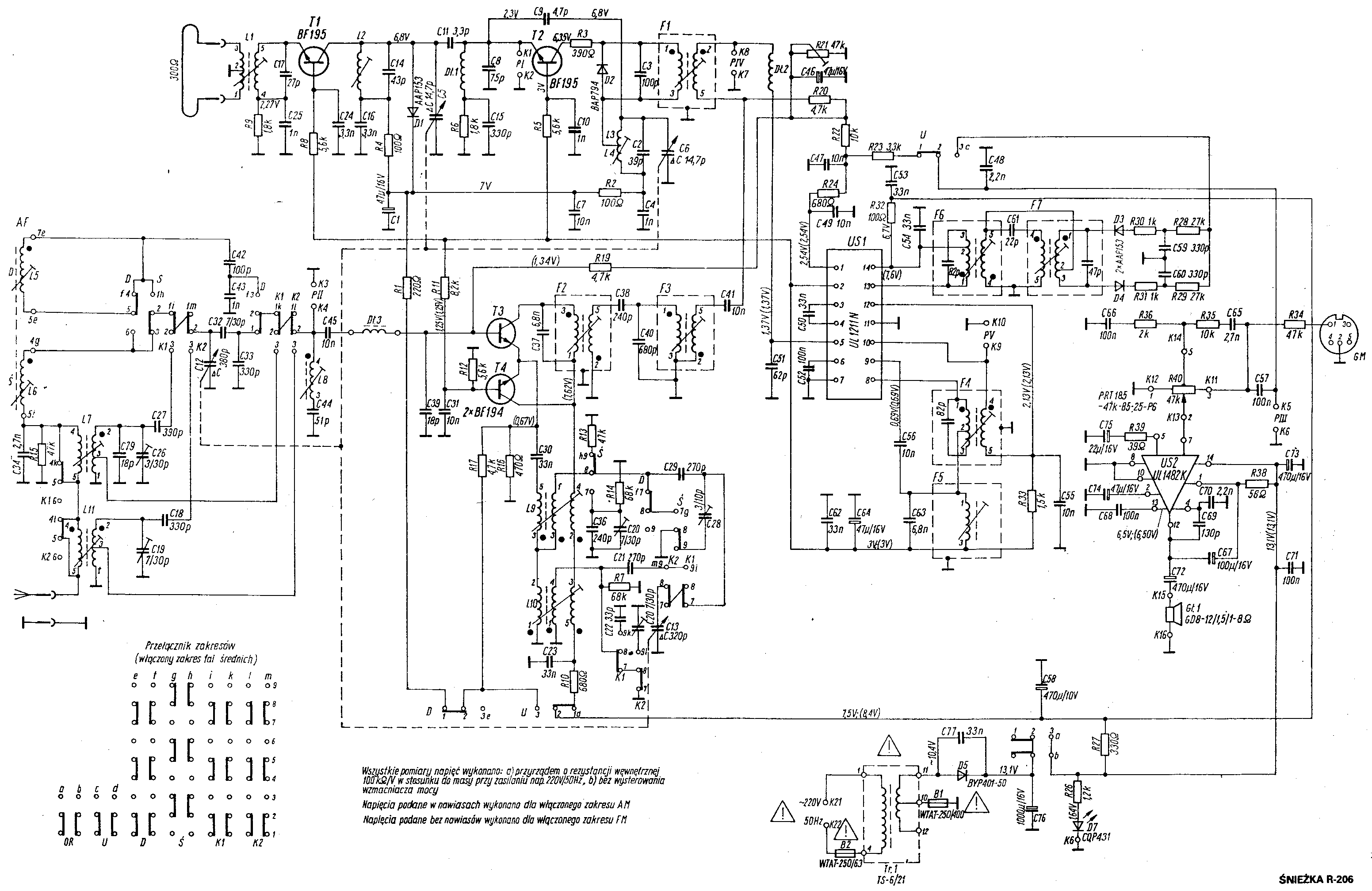

Konstruuję (bo kupić się, k..wa, nie da) radio dla 93-letniej niewidomej
osoby. Radio ma mieć tylko dwa pokrętła (i nic więcej):
włączanie/głośność oraz strojenie. No i poszukuję potencjometru z
wyłącznikiem który to wyłącznik może bezpiecznie włączać/wyłączać
230VAC. Jakieś propozycje?

W OR 206 Śnieżka transformator był cały czas pod napięciem. Odcinanie
zasilania było po stronie wtórnej.
Jeżeli to wchodzi w rachubę to może coś takiego ?
http://allegro.pl/potencjometr-z-wlacznikiem-100kohm-100-kohm-fv-i5489222246.html
Nie wiem jaka charakterystyka, ale jak się wstawi rezystorek ok 15k
między ślizgacz a masę to charakterystyka zmieni się liniowej w zbliżoną
do logarytmicznej, więc do regulacji głośności się nada. Jedyna wada to
taka, że impedancja wejściowa wzmacniacza będzie się zmieniała wraz z
położeniem ślizgacza.
G.B.
Jeśli nie znajdę, to ten pomysł ze stroną wtórną jest ciekawy.

Zapomniałem dodać:
tam odcięcie zasilnia nie było potencjometrem a przełącznikiem typu
ISOSTAT, ale jak najbardziej niskonapięciowym.
Tu masz schemat.
http://www.oldradio.pl/foto_schematy/sch00768.gif
G.B.
