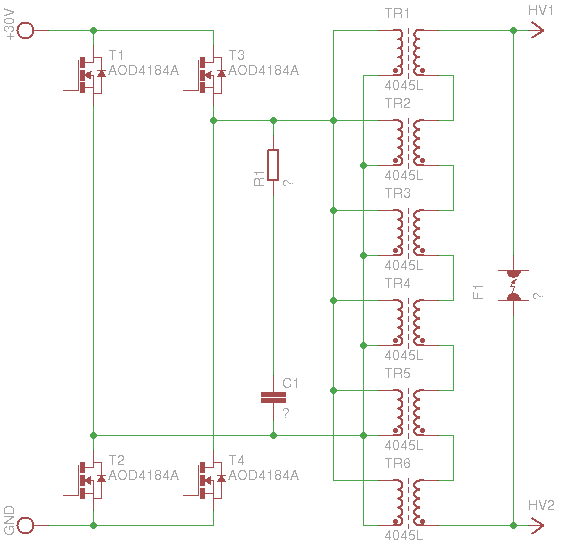

Cześć,
Odzyskałem ze starego TV LCD sześć transformatorów WN (oznaczenie 4045L,
całość: 4045L 0953A1 TT1T4; nie znalazłem o nich nic w sieci). W oryginale
całością zawiaduje BD9215, a elementami wykonawczymi są cztery NMOSy
AOD4184A.
Chcę wykorzystać transformatory i tranzystory i zrobić sobie generator WN,
mniej więcej coś takiego:
http://www.chmurka.net/r/usenet/hv1.png
Potrzebuję układu scalonego, który będzie robił za sterownik tego mostka,
czyli cztery wyjścia push-pull, jakiś czas martwy i możliwość ustalenia
wypełnienia (częstotliwość stała - ustalona, ok. 60 kHz, napięcie
wyjściowe chcę zmieniać wypełnieniem, chociaż pytanie na ile to będzie
liniowe bez obciążenia).
Wiem, że są takie układy, ale jakoś nie mogę znaleźć żadnego, który by się
nadał w pełni, z kolei AVR + L298 trąci mi amatorszczyzną.
Czy może błądzę? Podpowiecie coś?

J.F.
Guest
Wed Dec 13, 2017 11:08 pm
Użytkownik "Adam Wysocki" napisał w wiadomości grup
dyskusyjnych:p0s4s6$ebl$1$gof@news.chmurka.net...
4045L,
oryginale
A po co w LCD WN ? Do swietlowek ?
generator WN,
A sprawdzales napiecie przebicia tych transformatorow ?
W skrajnych napiecie miedzyuzwojeniowe bedzie wysokie.
J.
Adam Wysocki
Guest
Wed Dec 13, 2017 11:51 pm
J.F. <jfox_xnospamx@poczta.onet.pl> wrote:
oryginale
Tak, były tam CCFL-ki.
Ciężko sprawdzić, musiałbym jeden poświęcić :)
Za to chcę sprawdzić przełożenie i dobrać iskrownik na napięcie trochę
niższe, niż mi wyjdzie nominalnie (F1 na schemacie), żeby zawsze po
przekroczeniu jakiegoś poziomu PWM, bez obciążenia, iskra przeskakiwała
przez iskrownik.
Czemu tylko w skrajnych?

Piotr Wyderski
Guest
Thu Dec 14, 2017 12:18 pm
Adam Wysocki wrote:
Choćby dowolny PIC z komponentem COG. To banał, nie rozumiem Twoich
lęków. Więcej zabawy będzie ze sterownikami MOSFETów niż z wystruganiem
generatora.
Pozdrawiam, Piotr

Guest
Thu Dec 14, 2017 12:51 pm
Adam Wysocki wrote:
Quote:
AVRy mają coś podobnego, ale jednak trzeba dodać drivery dla high side
(T1, T3), napisać kawałek softu... da się, ale czuję w moczu, że są gotowe
scalaki, które załatwią to bez rzeźby na PICu / AVRze.
Jak znajdziesz, to się pochwal. Ten soft to jest kilkadziesiąt linii.
Quote:
No właśnie - sterowanie MOSFETa. Chciałbym scalak, który załatwi mi
wszystko - dwa wyjścia push-pull dla low side i dwa dla high-side, które
wytrzymają te 30V, które sobie założyłem.
Pomijając kwestię generacji sygnału to nie wiem, czy sterowniki mostka
wychodzą ekonomicznie akceptowalne. Dwa sterowniki półmostka znajdziesz
w dobrej cenie w każdym warzywniaku, tym bardziej, że nie masz
kosmicznych wymagań. Często miewają wejście sync i gotowy kawałek
elektroniki do bootstrapu (zasilanie bramek po stronie wysokiej).
Pozdrawiam, Piotr
Adam Wysocki
Guest
Thu Dec 14, 2017 1:27 pm
Piotr Wyderski <peter.pan@neverland.mil> wrote:
generatora.
Jak to zrobić na piechotę, to wiem :)

Adam Wysocki
Guest
Thu Dec 14, 2017 2:35 pm
Soft to nie problem, to raczej kwestia tego, że IMO nie ma uzasadnienia.
Już pomijając, że żeby zasilić MCU, trzeba napięcie do tych 5V, a to
kolejne dwa-trzy elementy (lub nawet więcej, bo w takim układzie pewnie
nie obejdzie się bez dodatkowego odfiltrowania LC), co by się MCU nie
przywiesiło, puszczając prąd przez dane uzwojenie dłużej, niż potrzeba.
Nie mówię że się nie da, bo się da, po prostu MCU nie wydaje mi się do
tego najlepszym pomysłem, jeśli są gotowce (a wydaje mi się, że są, tylko
nie znam).
Na Aliexpress elektronika, która w Polsce kosztuje po 20 zł, często
wychodzi po 2 dolary z darmową wysyłką, więc chociaż bym sprawdził.
Quote:
Dwa sterowniki półmostka znajdziesz w dobrej cenie w każdym warzywniaku,
tym bardziej, że nie masz kosmicznych wymagań. Często miewają wejście
sync i gotowy kawałek elektroniki do bootstrapu (zasilanie bramek po
stronie wysokiej).
LM5104? LT1158?
Jak nie znajdę gotowca, to pewnie tak zrobię - 2x LM5104 + MCU...
[ Email: a@b a=grp b=chmurka.net ]
[ Web: http://www.chmurka.net/ ]
Piotr Wyderski
Guest
Thu Dec 14, 2017 5:54 pm
Adam Wysocki wrote:
Jeśli uzasadnienie ekonomiczne ma szukanie po Internecie przez kilka
godzin właściwego układu (o ile istnieje w ogóle), a potem kilku
kolejnych na to, gdzie go kupić, zamiast usiąść i po 2 godzinach
mieć program robiący dokładnie to, co potrzeba, to Twój wybór.
Jak się uprzesz, to są mikrokontrolery z wbudowaną diodą Zenera,
więc wystarczy opornik. Jak się uprzesz jeszcze bardziej, to są
mikrokontrolery o VDD_MAX=18V. Tylko czy to naprawdę jest problem?
Quote:
co by się MCU nie przywiesiło, puszczając prąd przez dane uzwojenie dłużej, niż potrzeba.
Przecież program ma to tylko ustawić, potem synteza leci sprzętowo
i program może pójść w krzaki. Nawet dosłownie, przeprogramowywanie
co bardziej wrażliwego sprzętu w niektórych seriach MCU można
zablokować specjalną sekwencją.
nie znam).
Szukaj, szukaj. Nie znasz ich już od 20 godzin. Tik, tak, tik, tak... ;-)
I czasem nawet taki element zawiera strukturę krzemową, którą chciałeś
kupić. Smile W Polsce 20 zł. płacisz m.in. za to, że wiesz, z jakiego
źródła pochodzi. Ja bym nie miał odwagi kupować tam półprzewodników.
Quote:
LM5104? LT1158?
Choćby IR2110. Są też sterowniki izolowane do 5kV, gdybyś potrzebował.
Są z Miller clampem, są z wykrywaniem desaturacji. Ogranicza wyobraźnia.
Ponownie, daj znać, jak znajdziesz. :-)
Pozdrawiam, Piotr
AOD4184A.

W dniu 2017-12-14 o 12:27, Adam Wysocki pisze:
generatora.
AVR/PIC + 2szt IR2184?
pzdr, j.r.

W dniu 2017-12-14 o 10:30, Adam Wysocki pisze:
trudno powiedziec jak sie tam potencjal rozlozy, ale w skrajnych
bedzie najgorzej.
Nie rozumiem czemu... przecież to połączenie szeregowe.
Załóżmy, że na wyjściu, między HV1 i HV2 masz U. Przebicie może
nastąpić, gdy zamknie się obwód od HV1 do pierwotnego uzwojenia TR1,
potem przez przewód do pierwotnego TR6 i tam do HV2. Czyli, zakładając
równy podział, jak któryś ze skrajnych transformatorów będzie miał
napięcie przebicia < U/2, to kicha.
Andrzej
