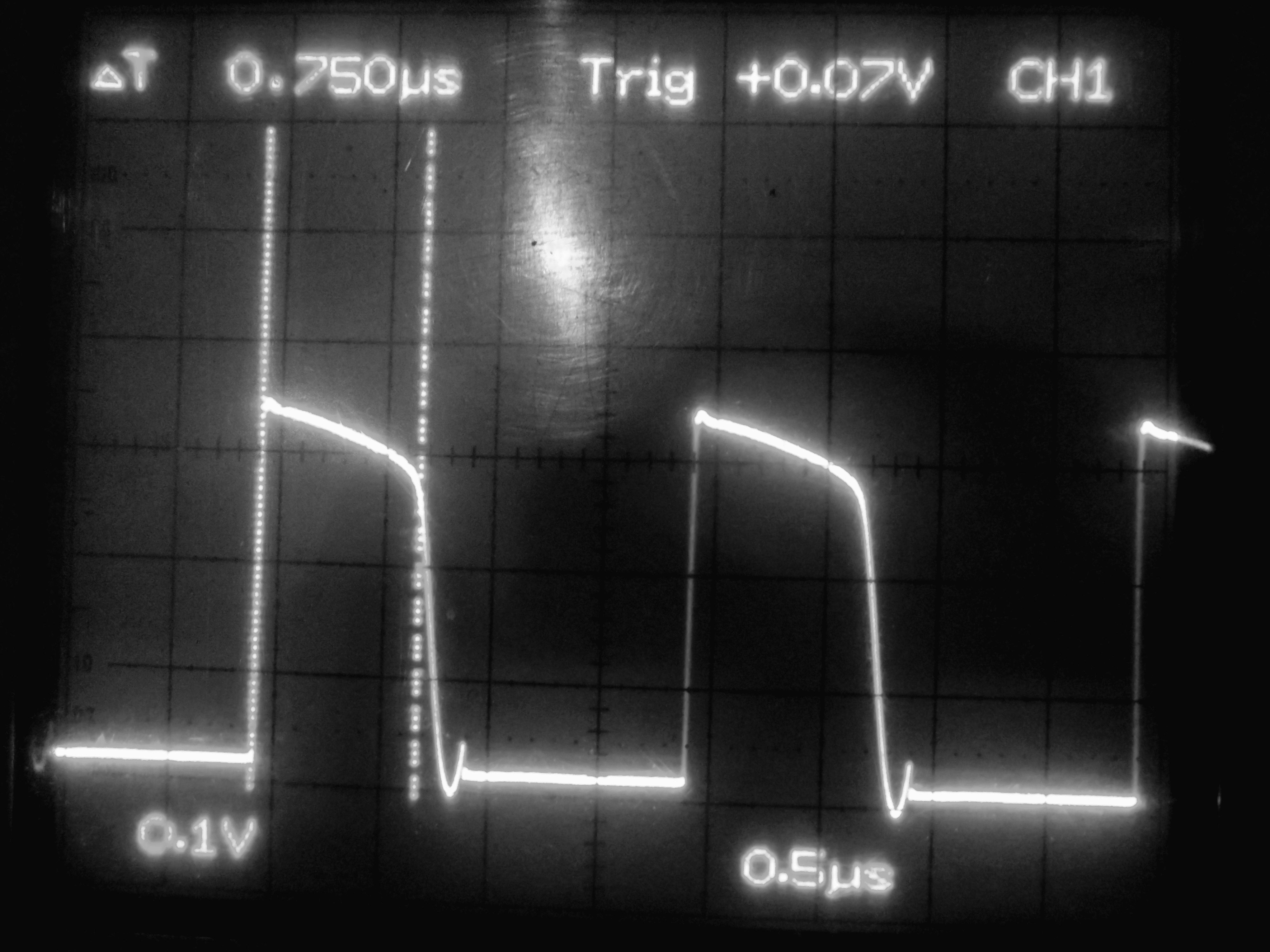

Zrobiłem pomiar na diodzie takiej lampki za 3,99 zł z Praktikera:
www.alpro.pl/foto/solar.jpg
f= 500kHz
Tyle, że ja mierzyłem to na diodzie LED, a Ty zakłócenia masz już od 3 w
nocy.

Zobaczyłem.
Figure 10.
Może 1A piki prądu płynącego przez akumulator i cewkę coś Ci podpowiedzą.
Wyłączasz tą przetwornicę w ogóle?
Może się rozładowuje akumulator i piki są coraz większe.
S.
