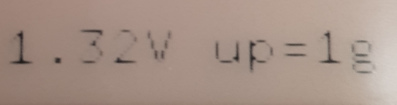

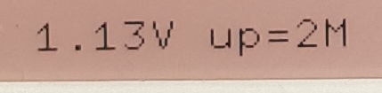

Przez 4 lata była nieużywana stacja pogodowa oparta na e-inku 7.5".
Leżała sobie wyświetlając ostatnio narysowany kontent. Po 4 latach
ponownie ją uruchomiłem i że zdziwieniem stwierdziłem, że mała drobna
czcionka (głównie rysowana pojedynczymi pixelami) nie jest już ostra
jak była. Zanim ponownie uruchomiłem ekran zrobiłem zdjęcie stanu
jaki był przez te 4 lata nieużywania. Foto przedstawia interesujący
mnie fragment ekranu z czcionką jeszcze sprzed uruchomienia po 4
latach:
http://31.182.124.137/bins/eink1.jpg
Po uruchomieniu po 4 latach, ten sam fragment ekranu z tą samą
czcionką wygląda tak:
http://31.182.124.137/bins/eink2.jpg
Litery są jakby wyblakłe, nie jednorodnie kontrastowe. Przy większej
czczcionce tego efektu nie widać, pixele "palą" się jednorodnie.
Czy to jakiś efekt leżakowania ekranu, przez co kopułki bardziej
leniwie reagują teraz? Ciekawe czy z czasem (po wielokrotnym
odświeżaniu) to przejdzie...

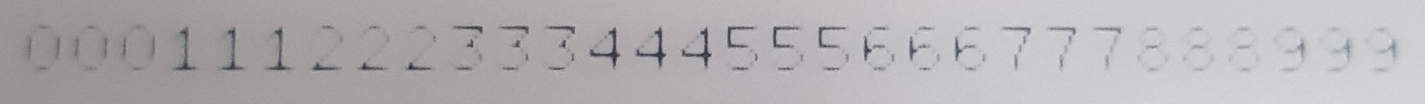

Zrobiłem trochę testów na tym cienkim foncie. Font jest czysto
bitmapowy, nie ma wygładzania, ten ekran nie ma skal szarości,
klasyczne 0 lub 1. Każdy znak (wyświetlałem cyfry) jak go powtórzę
jest identycznie kiepsko narysowany, np. 1111 w każdej 1 te same
pixele w tym samym fragmencie kształtu są tak samo kiepsko
wyświetlone. Tak jakby z popsutego stempla. Każda cyfra jest
identycznie powtarzalna ale w porównaniu z innymi cyframi ma inne
braki w kontraście. Najsłabsze jest 0, lepsza jest 4.
Wygląda na to, że jak jest mało zapalonych obok siebie sąsiadujących
pixeli to one są blade. Jeśli natomiast zapala się pixele tuż ze sobą
sąsiadujące to one są wyraźniejsze.
Np. narysowana linia o grubości 1 px pod takim kątem aby pixele
"schodziły" schodkowo (tak aby żaden bokiem nie dotykał) ma słabe
pixele. Natomiast ta sama linia narysowana poziomo (pixele się
dotykają bokami) jest już kontrastowa i pixele są wyraźniej
czarniejsze.
Na razie tyle, niech to trochę pochodzi. Odświeża się co 20 min.
Zobaczymy po tygodniu czy coś się polepszy.

W dniu 13.03.2024 o 17:18, Marek pisze:
czcionka (głównie rysowana pojedynczymi pixelami) nie jest już ostra jak
była. Zanim ponownie  uruchomiłem ekran zrobiłem zdjęcie stanu jaki był
przez te 4 lata nieużywania. Foto przedstawia interesujący mnie fragment
ekranu z czcionką jeszcze sprzed uruchomienia po 4 latach:
Po uruchomieniu po 4 latach, ten sam fragment ekranu z tą samą czcionką
wygląda tak:
Czy to jakiś efekt leżakowania ekranu, przez co kopułki bardziej leniwie
reagują teraz? Ciekawe czy z czasem (po wielokrotnym odświeżaniu) to
przejdzie...
W takich czytnikach obracają się niewielkie kuleczki z jednej strony
białe, z drugiej czarne. Pewnie po prostu barwnik wyblakł.

Marek
Guest
Thu Mar 14, 2024 9:51 am
On Thu, 14 Mar 2024 07:32:22 +0100, Robert Wańkowski
wrote:
Quote:
Może tak było od początku. Zobacz pod lupą czy te piksele samotne
różnią
się od posklejanych.
No nie było, przed ożywieniem zrobiłem zdjęcie. Linki są w 1 poście.
Te defekty w fontach od razu rzuciły się w oczy.
Mam wrażenie że nie przeczytałeś do końca posta, który komentujesz.
Tak samotne pixele różnią się od posklejanych. O tym był post. Jeśli
kształt fontu stworzony jest z pixeli nie dotykających się i rzadko
rozmieszczonych to są blade. Ale ta sama liczba pixeli sklejona w
kupkę jest kontrastowa.

Marek
Guest
Thu Mar 14, 2024 10:22 am
On Thu, 14 Mar 2024 01:42:48 +0100, Marek wrote:
http://31.182.124.137/bins/eink4.jpg
Marek
Robert Wańkowski
Guest
Thu Mar 14, 2024 10:28 am
W dniu 14.03.2024 o 08:51, Marek pisze:
Quote:
No nie było, przed ożywieniem zrobiłem zdjęcie. Linki są w 1 poście. Te
Mam wrażenie że nie przeczytałeś do końca posta, który komentujesz. Tak
samotne pixele różnią się od posklejanych. O tym był post. Jeśli kształt
rozmieszczonych to są blade. Ale ta sama liczba pixeli sklejona w kupkę
jest kontrastowa.
Myślałem, że ten ostry to dwupikselowa czcionka.
Elektrostatyczność pigmentom nadana jest raz na zawsze? To tak jak w
magnesie stałym.
Robert
