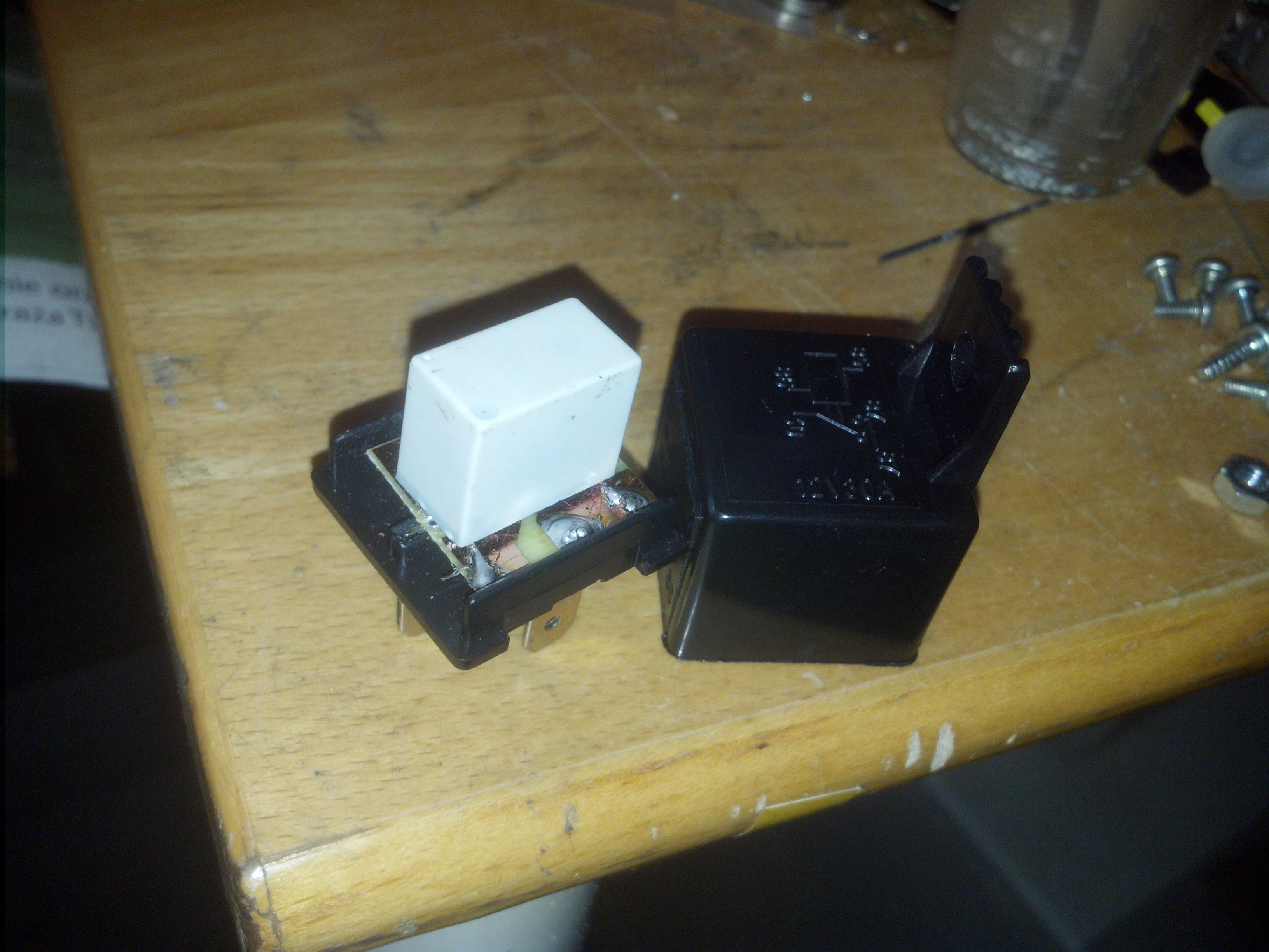

J.F. <jfox_xnospamx@poczta.onet.pl> wrote:
Quote:
-jesli ten maly przekaznik ma odpowiednie parametry,
Nie puściłbym przez niego 30A (ten duży niby tyle ma)... tak samo jak
przez niepocynowane (po odlutowaniu małego przekaźnika to widać) ścieżki
na tej płytce.
Niestety ten mały przekaźnik nie ma oznaczeń, pewnie bez oznaczeń było
taniej wyprodukować.

J.F.
Guest
Thu Oct 30, 2014 9:22 am
Użytkownik "Gof" napisał w
Akond ze Skwak <akond@ze.skwak> wrote:
Quote:
A nie ciekawi was co jest wewnątrz tego wewnętrznego przekaźnika (
kondensatora) ?
Ja stawiam ... na jeszcze mniejszy.
Rozebrałem. Cieniutkie blaszki... wyglądają tak, że jakbym puścił
przez
nie 30A, to by się usmażyły.
Sciezki na laminacie jeszcze ciensze, a daja rade.
Relpol robi podobne przekazniki na 16A, wiec tych 30 .... z jednej
strony bym nie wykluczal, z drugiej - Chinczycy wiadomo jacy sa.
J.
Gof
Guest
Thu Oct 30, 2014 9:39 am
kondensatora) ?
Rozebrałem. Cieniutkie blaszki... wyglądają tak, że jakbym puścił przez
SELECT finger FROM hand WHERE id = 3;
http://www.chmurka.net/

Piotr Wyderski
Guest
Thu Oct 30, 2014 11:42 am
Gof wrote:
na tej płytce.
Ścieżki są krótkie i szerokie, na oko mają ze 4 kwadraty, czyli po 2
miliomy na zwykłym FR4. Nie nagrzeją się znacząco. Za to styki mogą mieć
ciężkie życie...
Pozdrawiam, Piotr

J.F.
Guest
Fri Oct 31, 2014 12:06 am
Dnia Thu, 30 Oct 2014 18:56:49 +0100, janusz_k napisał(a):
Quote:
Panowie, zaraz zaraz. Ten mniejszy to jakis znany typ, oryginalnie
chyba Fujitsu zreszta, typ jakby samochodowy, 25A. Wiec to zadne
oszustwo.
Ot, ktos produkuje jakis przekaznik, seryjnie, a tu przychodzi klient
i chce pol miliona nieco innych.
J.
