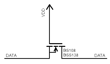

A co to jest za rozwiązanie z tranzystoerm BS108 ?
http://ajpic.zonk.pl/temp/bufor.png
D.

Znalazłem jeszcze to rozwiązanie:
http://forum.ocm.pl/archive/index.php/t-23919.html
AzaZeL pisze tam, że ma tak zrobione.
ale czy w taki sposób moge podpiąc kartę z pamięcia Flash 3v3 do procka 5V ?
Jakie są zagrożenia tego rozwiązania ?
D.
