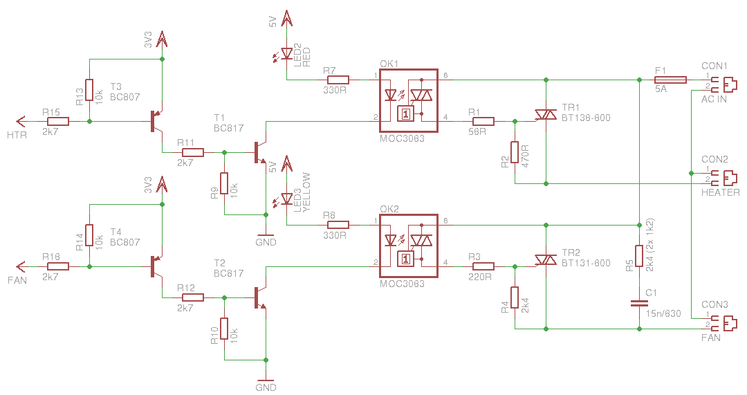

Taki układ:
http://www.chmurka.net/r/usenet/piecyk.png
CON1 (AC IN) -- wejście 230V. CON2 (HEATER) -- wyjście na piec (900W).
CON3 (FAN) miał być wyjściem na wentylator, ale nie jest podłączony.
Przez jakiś czas działało, ale przestało. Piec dostaje zasilanie cały
czas, LED czerwony nie świeci (tzn. jak komputer wysteruje i ściągnie HTR
do masy, to świeci, ale nie zmienia to zasilania pieca). Znaczy, przebiło.
Albo triak TR1, albo triak w OK1.
Czemu mogło przebić? I, co ważniejsze, co można zrobić, żeby nie przebiło
na przyszłość? Nie chcę wymieniać bez zrozumienia, czemu przebiło, żeby
znowu nie przebiło.
Za mały R1? Przydałyby się jakieś filtry?

Moim zdaniem zdechł OK1, bo przy 56 omach jego prąd w najgorszym
przypadku to 5,8A, a katalogowe maksimum I_TSM to 1A.
Pozdrawiam, Piotr

Prąd LED w optotriaku musi być co najmniej 5mA, zmniejsz R7 i R8 do połowy.
Dlaczego nie zrobiłeś układu od strony sieci zgodnie z datasheetem? R4
jest od czapy, R1 także.
Odpowiednio policzony snubber na pewno nie zaszkodzi. Warystor na
wejściu też.
P.P.

Ta kostka załącza w zerze, tu jest przy około 20V, góra 400mA.
P.P.

Brak snubera, kable robią indukcyjność i ci zabiły triaka, czemu dałeś
snuber tylko na wentylator?

Prawdopodobnie najprostsza rzecz: dał czteroamperowego triaka do
obciążenia 900W, bez żadnego zapasu.
Szacując na oko (1,8+1.2V, zaniedbywalny VCE_SAT), to tam płynie 6mA.
Rada słuszna, ale już teraz ta część powinna działać dobrze.

I to bardzo dziwny snubber. Oporność 2k4 na oko kilkadziesiąt razy za
duża. Ciekawe, jakie dał oporniki.

Strasznie na styk liczysz. Dla najgorszego przypadku 1.5V (dioda w
optotriaku) + 2.5V (czerwony LED według Kingbrighta), i mamy kłopot.
Pozdrawiam,
Paweł

Jesteś pewny, że to nie uszkodzenie termiczne? Przy 4A na triaku pewnie
się wydzieli jakieś 4...5W. Radiator jest odpowiednio duży?

Noo faktycznie, nawet nie zwróciłem uwagi na wartości,
max się daje 100om.
I pewnie bez radiatora, a moc na oko to tak z 4-6W się wydzieli.
