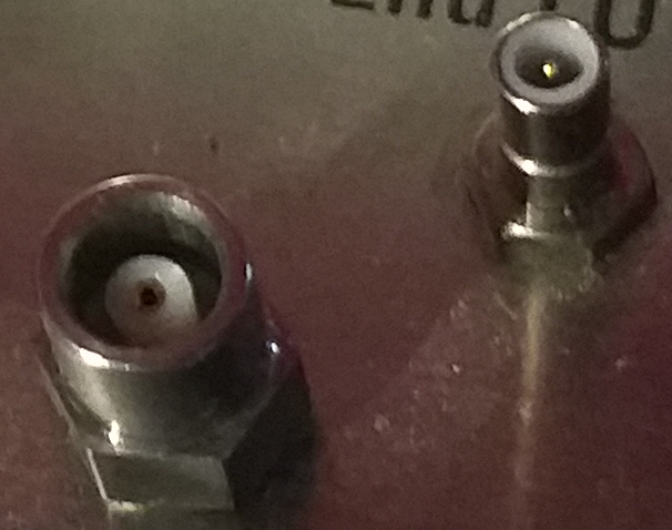

Witam Grupowiczów.
Mam w sprzęcie pomiarowym taki wtyk (ten po prawej)
http://www.grzegorz.kurczyk.pl/gniazdo_rf.png
wygląda jak SMB ale jest cieńszy (zewnętrzna średnica 2,8..2,9mm)
dla porównania te gniazdo po lewej to MCX
Grzegorz

Wygląda jak "wtyczka MCX na panel".
Tylko nie pomyl z "odwrócone", bo np. "reverse SMA" to co innego (tzn. to samo, ale jeszcze coś dodatkowo).
Wtyczka MCX ma na szczycie taką charakterystyczną sprężynująca koronkę o
średnicy ok 3,8mm a ten "dziwak" jest o milimetr cieńszy.
Grzegorz

Znalazłem Smile Podobieństwo do SMB nieprzypadkowe Wink
Nazywa się toto SSMB
https://www.amphenolrf.com/connectors/ssmb-connectors.html
Grzegorz
