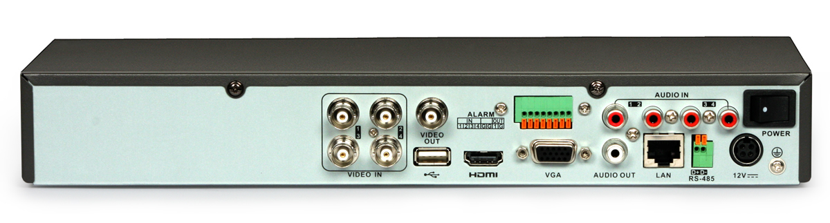

http://images.dipol.com.pl/pict/m72804+++.jpg tu po prawej gniazdo 12V DC

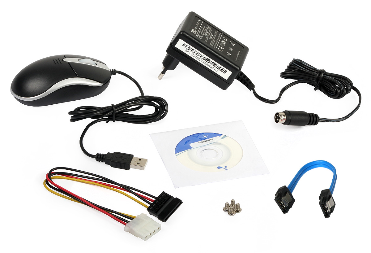

a tu http://images.dipol.com.pl/pict/m72804+++++++.jpg po prawej poszukiwany
wtyk.
Wlasnie szukam nazwy i gdzie kupic tanio Smile taki WTYK (1szt).
Przy okazji chcialbym zasilac taki DVR z przetwornicy mean well , daja do
13,8 V na wyjsciu. Myslicie ze moze to spalic taki sprzet? 15% okolo wiecej,
to moze dam diode 1N4007 w szereg.
Chodzi o to by nie rozwalac zasilacza oryginalnego ani nie uszkodzic DVR ale
jednak zasilac go z zasilacza buforowego. Obecnie jest UPS APC500 no ale
konwersja wielokrotna sprawia ze trace kupe czasu na grzanie bebechow
zasilaczy. Takze dam zamiast oryginalego zasilacza taki buforowy.
poszukiwany wtyk.
wiecej, to moze dam diode 1N4007 w szereg.
ale jednak zasilac go z zasilacza buforowego. Obecnie jest UPS APC500 no
ale konwersja wielokrotna sprawia ze trace kupe czasu na grzanie bebechow
http://pl.mouser.com/ProductDetail/Kycon/KPPX-4P/?qs=sGAEpiMZZMtnOp%252bbbqA009InjtOSxl2rhfRsxoO9OKo%3d
https://en.wikipedia.org/wiki/DC_connector
Paskuda03
http://en.wikipedia.org/wiki/DC_connector;
"A male 4-pin "Kycon" power connector looking similar to a Mini-DIN
connector."
Kycon part number KPP-4P[6][7] (obsolete) or KPPX-4P (RoHS)[8]
Hosiden part number TCP0546-715267
tu można kupić :
http://uk.farnell.com/multicomp/pm4490002-a05/plug-dc-power-free-4-pole/dp/1876289?whydiditmatch=rel_3&matchedProduct=1437589
