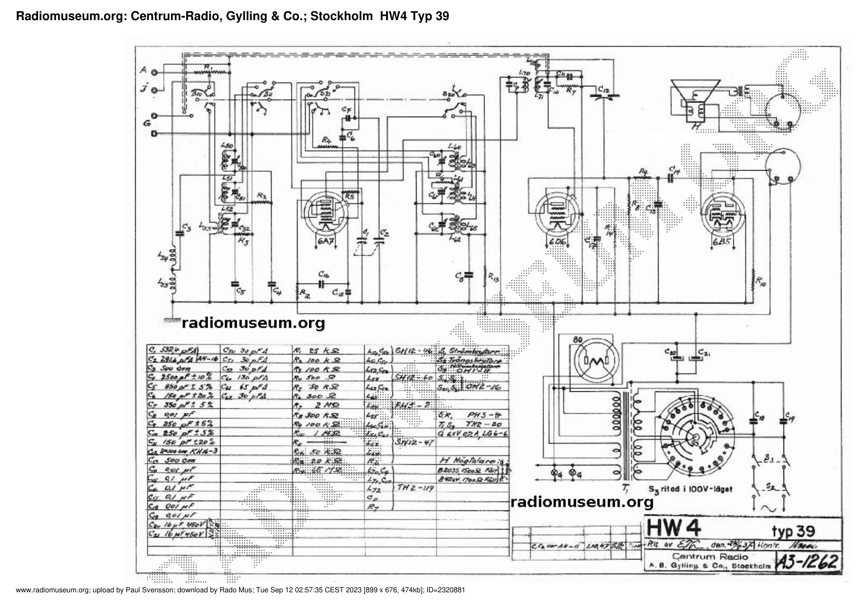

W razie jakby ktoś chciał obejrzeć schemat, a nie chciał podawać im maila:
http://arnold.ziffel.one.pl/hw4.jpg
Schemat z epoki czy odtworzony, bo te wartości elementów ręcznie
wpisane? 100 lat temu też było standardem schemat dodać do urządzenia
jak u nas za PRL-u?
Robert
Robert Wańkowski
Guest
Tue Sep 12, 2023 9:04 am
W dniu 12.09.2023 o 02:57, Arnold Ziffel pisze:
Głośnik bez magnesu trwałego? Nawet nie miałem pojęcia, że coś takiego
istniało. Teraz też bywają?
Robert
maila:
Indukcyjność uzwojenia wzbudzenia głośnika była wykorzystywana jako
element filtru LC zasilacza, co było na tyle uzasadnione że wczesne
głośniki nie były zbyt skuteczne przy częstotliwości 100 Hz :)
