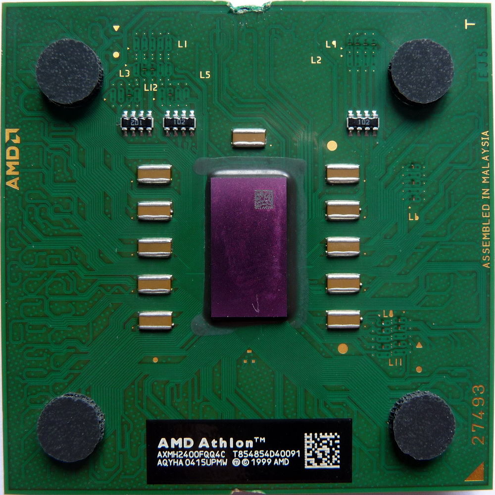

Urządzenie hi-security Checkpointa, stąd wymyślne zabezpieczenia
pozwalające spekulować, że:
- "cewka" to element wspomagający wymianę ciepła czy aktywna ochrona
przed wyciekiem danych przez emisję e-m?
- plecionka z włókna szklanego to izolator (?) czy element
wspomagajacy autodestrukcję całości przy próbie oderwania radiatora
(pociągnie ze sobą kolejne warstwy dezintegrując całość?

Przyjrzyj się np. temu zdjęciu procesora AMD:
http://www.petaoutlet.com/images/stories/virtuemart/product/amd-athlon-xp-m-2400+-mainstream-axmh2400fqq4c--01.jpg
I zastanów się co otrzymasz jeśli wyrwiesz strukturę półprzewodnikową z
PCB na której jest ona zamontowana i rozwarstwisz PCB.
Nie widzę w tym co pokazał nic nadzwyczajnego.
AWa.

Aż obejrzałem ten film raz jeszcze, bo może ślepy a i nierozgarnięty
jakiś jestem, iż niczego tam spiskowego nie dostrzegłem za pierwszym
razem....
I znowu widzę tylko wielowarstwowe PCB rozerwane wzdłuż warstw
(rozwarstwione).
Te "cewki" to też nic nadzwyczajnego..
Sądząc po radiatorze układ wydziela jakieś 10-15W.
Biorąc pod uwagę, że jest to zapewne jakaś niskonapięciowa logika to np.
dla napięcia zasilania 1,6V będziemy tam mieli prądy zasilania na
poziomie 6-9A. Myślisz, że taki prąd, do tego impulsowy, to się puszcza
ścieżkami 10 milsów?
Te "cewki" to po prostu ringi zasilania i masy wokół struktury, widać
tam rozmieszczone regularnie, zgodnie ze sztuką, via.
Pozdrawiam,
AWa.

Możesz mieć rację - procek został na radiatorze - tego nie zauważyłem.
A co to jest ten biały prostokąt wewnątrz "cewki"? - widać podobny pod
warstwą włókna szklanego i pod radiatorem. To jest izolacja pomiędzy nie
mającymi kontaktować ze sobą przelotkami?
Mirek.
Andrzej W.
Guest
Wed Oct 21, 2015 7:21 pm
W dniu 2015-10-21 o 19:40, Mirek pisze:
Quote:
W dniu 20.10.2015 o 21:46, Andrzej W. pisze:
(rozwarstwione).
Brakuje mi trochę trzeciego wymiaru ale jeśli dobrze interpretuję to co
widzę od 35:09
https://www.youtube.com/watch?v=c8QyGpMVVMY&feature=youtu.be&t=35m09s
to struktura półprzewodnikowa była umieszczona w niecce i bonding był
zrobiony bezpośrednio do poszczególnych warstw PCB.
To białe może by więc klejem który trzymał strukturę na PCB.
AWa.
