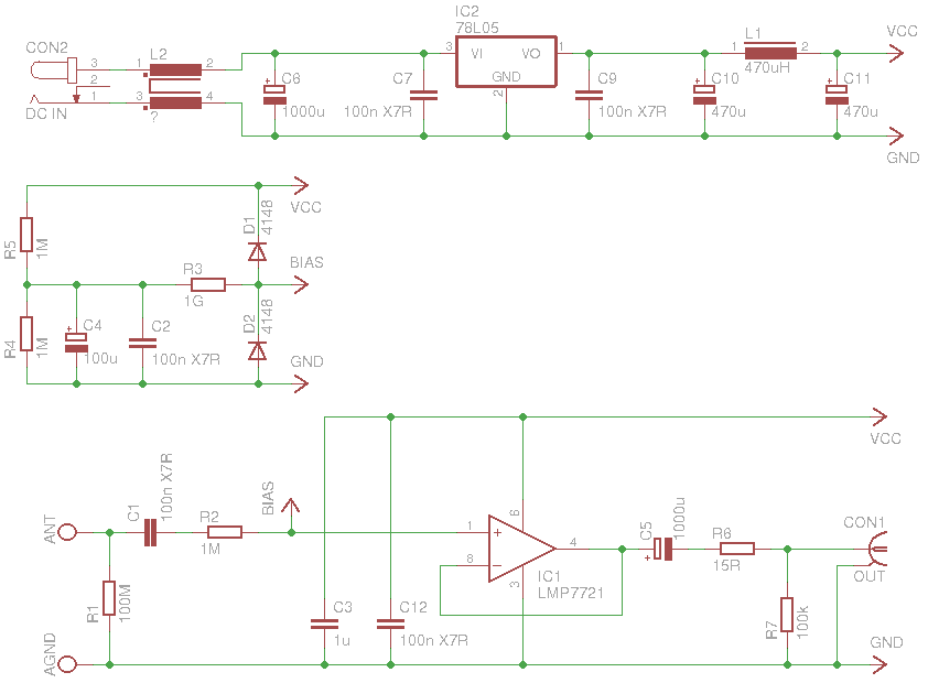

https://1.bp.blogspot.com/-Ow6CTxZwYpE/UGGpGgRbjTI/AAAAAAAAAf4/a7ML2gmChyY/s1600/1-1.png

Nie dało mi to spokoju. Pojechałem dziś na działkę. Rozwiesiłem inną
antenę, osobną. Oplot uziemiłem przy odbiorniku, do gorącej żyły
kilkanaście metrów kabla, i to do drzewa. Coś takiego:
http://arnold.ziffel.one.pl/vlfrx/20230626_002516.jpg
Odbiera ładnie, ale poziom sygnału przy maksymalnym wzmocnieniu jest
bardzo, bardzo niski. Dodatkowe uziemienie oplotu przy antenie
(przełącznik oznaczony "przełącznik") nic nie zmieniło.
A co jest na samym oscyloskopie? Jaki tam jest poziom? I o ile spada po
dołączeniu układu? I fajnie by było wiedzieć co łapie sama antena: bez
tego kabla, z kablem "luzem", z kablem podłączonym do układu itd. Bo tu
może być temat do dalszych rozważań.
Twój oscyloskop ma 1M na wejściu... A ile jest jak masz sondę 1:10? O
ile masz, nie wiem jak tam jest z wyposażeniem. Lepiej żeby było więcej.

OK, faktycznie, myślałem o tym jak o typowym torze antenowym z
kilkudziesięcioma omami impedancji, tu faktycznie należałoby to
traktować jak zwykły kabel ekranowany.
Tak, to się nie zachowuje jak antena.
No właśnie. Oscyloskop z 1M na wejściu to ma raptem dwa razy tyle co ten
układ.

No nic, 10M jest do uzyskania w tym układzie. Z tym, że być może trzeba
będzie zwrócić uwagę na oczyszczenie płytki. Mierzyć nie będziesz, to w
sumie może nawet nie trzeba aż tak.

Sprawdziłem jeszcze raz i wygląda na to, że C20 bruździł. Ten filtr
wejściowy mocno tłumił sygnały, których wg mnie nie powinien (w okolicach
nawet 10 kHz). Badane na wyjściu TL072, czyli sonda oscyloskopu nie
powinna mieć wpływu.
Patrzę i nie widzę C20 na tym poprzednim. Ślepota?
Na filmiku wyjaśniasz który to jest. Tak, może tłumić. Przy wysokiej
impedancji źródła sygnału pod uwagę bierzemy to, co widać z punktu
widzenia kondensatora, czyli np jeżeli źródło miałoby 1M, to byłoby nie
100k, tylko 433k (100k plus równoległe połączenie R1, R4 i impedancji
źródła).
Quote:
Aktualny schemat (to samo co vlfrx2.png, ale przywróciłem R1, R4, C5,
zostawiłem zmianę R6 na 470R i, co ważne, wywaliłem C20):
http://arnold.ziffel.one.pl/vlfrx/vlfrx3.png
Zachowuje się to tak:
https://youtu.be/RCbSknCoRU4
Czyli zniekształcenia są już na pierwszym stopniu (TL072), ale dodatkowe
wprowadza obwód wejściowy przed IC3B (czyli C9, C10, R10, R11)...
Jak bez C20 zachowa się w realnych warunkach, na działce, to sprawdzę
pewnie dopiero za kilka dni...
Tak się zastanawiam... jakie masz tam kondensatory? Nie w sensie
pojemności, bo to widzę, tylko jakie napięcia znamionowe i jaka izolacja?
I ciekawe jak się zachowuje przy amplitudzie powiedzmy 10x mniejszej?
Po prawdzie to w ogóle dziwnie wyglądają te zniekształcenia. Ale może...
Już wiem. Masz generator który daje przefiltrowany trójkąt zamiast
sinusa. I spice pokazuje mi coś takiego właśnie za kondensatorem - te
pochylone zbocza.

Mam sondę. Zmierzyłem, przy 1:10 jest 10 M. Więc jest to jakiś trop.

Mam wrażenie (na razie tylko subiektywne), że zwiększenie tych rezystorów
do 10 M (i zmniejszenie kondensatora z 200 pF do 22 pF) nie zmieniło siły
sygnału. Ale nie mierzyłem, opieram się na tym, co widziałem na
oscylogramie z karty dźwiękowej.
Mam też (subiektywne) wrażenie, że po tych zmianach odbiór jest jakościowo
gorszy, ale to może być też kwestia dzisiejszej burzy (dlatego nie robiłem
długich testów).

Pierwszy, najpierwszy układ, to był ten:
http://arnold.ziffel.one.pl/vlfrx/dk7fc-probe.png
I to działało nieźle, ale na wejściu dawało głównie 50 Hz. Dało się z tego
wyciągnąć to, co chciałem, tu przykład, ale brzmi bardzo słabiutko:
http://arnold.ziffel.one.pl/saq-2020-10-24/saq-2020-10-24.mp3
Tu pasmo, jak to wyglądało przed odfiltrowaniem cyfrowo (duży obrazek).
Widać, jak bardzo dominuje 50 Hz:
http://arnold.ziffel.one.pl/saq-2020-10-24/saq-2020-10-24-unfiltered.png

Czekaj... czyli ten układ tłumi? No to coś jest... może źle policzone? A
może połączone? To jest przy maksymalnym wzmocnieniu?
Przy minimalnym wzmocnieniu.
Czyli praca wtórnikowa... no to może...
Tak, plus pewnie na tych wszystkich czwórnikach RC też są jakieś straty.
A no, nie ma. I już nawet wiem dlaczego. Dodałem go po tym, jak już
zobaczyłeś ten schemat, bo mówiłeś, że można byłoby dodać :)
źródła).
No tak, ma sens. Z drugiej strony ja go chyba właśnie wyliczyłem dla 433
kom. Nie pamiętam już, ale 433 kom razem z 470 pF daje ok. 700 Hz, czyli
Ten też jest ładny :)
zobaczyłeś ten schemat, bo mówiłeś, że można byłoby dodać Smile
No, tylko trochę mniejszy.
źródła).
sensownie. No ale tłumił dramatycznie.
Ten też jest ładny Smile
Pomysł nie jest mój, dostałem od kogoś (stąd znak w nazwie pliku). Proste,
źródła).
No tak, przy jednym biegunie (czyli np pojedynczym układzie RC) masz
20dB na dekadę. czyli tu masz do 20kHz dekadę i trochę, no to tego
tłumienia będzie sporo.
Olśniło mnie. Przecież tam się robi filtr dolnoprzepustowy. Tnie górę. To
nie dziwne, że tnie wszystko, skoro policzyłem ten kondensator jak dla
filtra górnoprzepustowego. Jakieś zaćmienie umysłu miałem.
No jakoś tak Wink
Ale nie mogę powiedzieć żeby to dziwne było. Często się patrzy na układ
i nie widzi rzeczy oczywistych.

No więc... nawet zwykły opamp, jak widzisz, ma swoje humory Smile Pamiętam
artykuł w sowieckim jeszcze "Radio" na temat prowadzenia mas we
wzmacniaczach m.cz, z sugestią żeby wręcz rozdzielić masy "mocy" i
sygnałowe rezystorem kilka omów.
Skąd taka sugestia? Nadal ma zastosowanie?
Chodzi o to, żeby nie dopuścić do przepływu dużych prądów przez obszar
niskosygnałowy masy.
Co do zastosowania - nie widziałem praktycznej realizacji. Raczej
wszyscy starają się po prostu tak poprowadzić masę żeby nie było trzeba
uciekać się do takich rozwiązań.

Z drugiej strony ten poprzedni układ (na LMP7721) wisiał tam ponad dwa
lata, na zewnątrz, i nic mu się nie stało -- choć nie był podłączony na
stałe do anteny (były przekaźniki, które bez zasilania zwierały jego
wejście).
No, to tylko drobna część zabezpieczeń ;)
Nie wiem czy w ogóle da się to skutecznie zabezpieczyć przed burzą...

Dałoby się to w jakiś sposób zabezpieczyć przed wyładowaniami? Może jakiś
"surge arrester"? Lub po prostu neonówka równolegle do anteny...
Ogólnie to jest jakiś problem. Te wszystkie zabezpieczenia mają swoją
pojemność, co przy wysokiej impedancji źródła powoduje problemy. Jakoś
daje się z tym walczyć, ale cudów nie ma.
No tak, z drugiej strony częstotliwości nie są specjalnie wielkie.
Typowy transil ma np 1nF. Dodaj tyle równolegle do wejścia. Zdaje się że
jakieś setki pF robiły problem.
No jakoś tak Wink
Tak, z kodem często jest tak samo. Stąd metoda gumowej kaczuszki.
https://pl.wikipedia.org/wiki/Metoda_gumowej_kaczuszki
Tak, znam to. Z obu stron.
Tylko tu jest duży problem - jeżeli nie zrobisz tego dostatecznie
rzetelnie to pójdziesz w maliny.
DD
