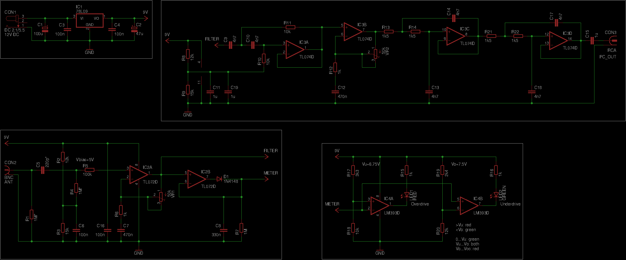

W dniu 2023-06-16 o 22:50, Arnold Ziffel pisze:
Quote:
Dariusz Dorochowicz <_dadoro_@wp.com> wrote:
Aż sobie tego ltspice odpaliłem. I od razu się odbiłem, bo nie ma tam
TL072...
To akurat nie problem. Weź prawie jakikolwiek. LM308. Albo OP07. Albo po
prostu opamp.
Poszedłem trochę na skróty Smile Znalazłem coś takiego.
http://sim.okawa-denshi.jp/en/OPstool.php
Poeksperymentowałem tu trochę i fajne efekty wyszły mi przy:
R1 = 1k
R2 = 1k
C1 = 10n
C2 = 4.7n
Dobrze rozumiem, że Q wpływa na stromość filtra?
Nie całkiem, albo raczej w pewnym zakresie i w zasadzie definicje dla
filtrów innych niż pasmowe to taki trochę dziwny parametr, chociaż ma
sens. Dla dwubiegunowego HPF lub LPF masz nachylenie jakie masz i tyle.
Ale jak zwykle nie całkiem i diabeł tkwi w szczegółach. Pamiętaj, że na
patrzymy na filtry w dziedzinie częstotliwości, ale sami widzimy ich
działanie w dziedzinie czasu. Inaczej mówiąc - wprost widzimy jak zmieni
się kształt sygnału. Zmieniając parametry filtru wpływasz na to jak
będzie ten kształt zmieniany. Przejście na dziedzinę częstotliwości
ułatwia nam widzenie pewnych rzeczy, ale ostatecznie to zmiany kształtu
sygnału są istotne.
Stąd też masz różne metody obliczania filtrów - chcemy osiągnąć jakiś
cel ogólny i szczególny. Wiążą się z tym jakieś konsekwencje. Chcesz
mieć ostrzejszy filtr - nie ma sprawy, ale będą przerzuty i łatwiejsze
wzbudzenie. Co wcale nie musi znaczyć że efekt końcowy będzie
nieodpowiedni. Po prostu tu musisz się zgodzić na kompromis między
jednym i drugim i dobrać odpowiednie współczynniki. Uważnie przeczytaj
artykuł o dobroci.
Quote:
Czym jest damping ratio? Współczynnik tłumienia oscylacji (1 = nie ma
oscylacji, poniżej 1 = są jakieś oscylacje lub dzwonienie)? To pewnie to?
https://en.wikipedia.org/wiki/Damping
Również tu powinieneś szukać:
https://en.wikipedia.org/wiki/Q_factor
Quote:
Widzę też phase margin, ale już nie będę wypytywał, tylko doczytam Smile
https://en.wikipedia.org/wiki/Phase_margin
Akurat to jest dość proste, o ile zrobisz symulację w spice i obejrzysz
wyniki. Możesz sobie wyświetlić sobie wzmocnienie układu, a od razu
pokazuje też przesunięcie fazy, i ten zapasik od razu widać.
Zajrzyj jeszcze tu,
https://pl.wikipedia.org/wiki/Generator_drga%C5%84
Quote:
Widzę, że jest tam też oscillation frequency. Przy C1 = C2 pojawia się
"The system does not oscillate", phase margin jest nieskończony, a
damping ratio jest 1, czyli zakładam, że taki filtr jest bezpieczny.
Tak.
Quote:
Przy C1 = 10n i C2 = 4.7n mam tam 16900 Hz i damping ratio 0.686. Czy to
oznacza, że układ będzie generował drgania gasnące na tej częstotliwości,
i generalnie taka kombinacja jest do dupy i nie nadaje się dla mnie?
Masz wyjaśnienie w artykule o dobroci. Czy to jest źle to zależy od tego
czego oczekujesz i na co możesz się zgodzić. Temat filtrów jest fajny i
prosty kiedy zaczynasz się tym bawić. Potem jest coraz fajniejszy, tylko
coraz bardziej skomplikowany :)
Quote:
Te wartości też wydają mi się OK:
R1 = 1k
R2 = 1k
C1 = 4.7n
C2 = 4.7n
Generalnie słabo to tłumi powyżej 24 kHz, ale chyba lepiej będzie, jak nie
będę tłumił za bardzo częstotliwości, które chcę (poniżej 24 kHz), nawet
kosztem wystąpienia aliasingu, niż jak wytnę wszystko za bardzo. Tam by
się przydał jakiś bardzo stromy filtr.
Stromy filtr to filtr pasmowy. To, co proponowałem "na dole", można też
użyć "na górze". Dobrocią i częstotliwością regulujesz nachylenie, tak w
uproszczeniu.
Quote:
Natomiast to jest symulacja dla pojedynczego filtra, a ja mam dwa w
szeregu.
Ale coś musi go regulować.
W sensie źródła informacji? Dokładnie to samo co steruje LEDami albo
wskaźnikiem wychyłowym. A potem albo jakieś DC, albo procek, zamiast
mózgu i ręki. Oczywiście trzeba mieć świadomość że tu też jest wtedy
pętla sprzężenia i też może się wzbudzić Wink Ale edukacyjnie fajne.
No tak, ma sens. Można pokombinować. W kolejnej wersji :)
Procka tam nie chcę, ogólnie nie chcę tam nic cyfrowego, co by mi nie
siało. Komputer też jest podłączony przez transformator separujący.
No to musisz szukać układu sterowanego DC. Można też wprost wziąć układ
mnożący, ale układy m.cz. są jakby trochę fajniejsze.
Widzę że LM1036 wciąż można dostać, tylko niekoniecznie wiadomo co tam w
środku siedzi. Chociaż AVT raczej w balona chyba by nie zrobiło. Przy
okazji dostajesz jeszcze coś w stylu filtrów o niewielkim i regulowanym
nachyleniu.
DD
Hmm. A zmieni się (o ile mamy czysty sinus na wejściu, ewentualnie o ile i
tak interesuje nas tylko pojedyncza częstotliwość)?
Poczytam.
Zajrzyj jeszcze tu,
No tak, warunek amplitudy i fazy...
Oczekuję, że filtr będzie po prostu filtrował, bez wzbudzania się i innych
atrakcji :)
Quote:
Temat filtrów jest fajny i prosty kiedy zaczynasz się tym bawić. Potem
jest coraz fajniejszy, tylko coraz bardziej skomplikowany Smile
Na to wygląda :)
uproszczeniu.
Czyli filtr pasmowozaporowy (na pasmo powiedzmy ok. 22 kHz), a za nim
odpowiednio dobrany dolnoprzepustowy, który już łagodniej wytnie wszystko
(mocno) powyżej 22 kHz?
Co miałby mnożyć?
nachyleniu.
Miałbym go w tym zastosowaniu użyć do kontroli wzmocnienia przez DC (jako
"volume control", bez filtrów)? Chyba żeby i wbudowane filtry
zaprzęgnąć...

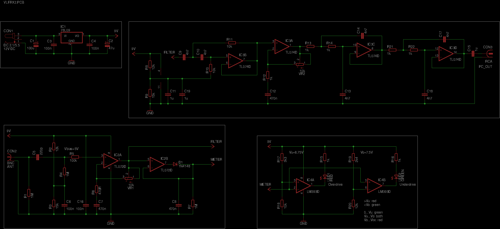

Tymczasem odpaliłem ten mój. Działa, ale impedancja wejściowa jest za
mała. Przy maksymalnym wzmocnieniu obu stopni na komputerze ledwo widać
sygnał, choć mimo małego poziomu bardzo ładnie się odbiera, nie ma
przydźwięku sieci. Czytelnie słychać FSK z nadajnika RDL na 18100 Hz
(https://priyom.org/military-stations/russia/rdl).
Zmieniłem:
- R1 z 1M na 10M
- R4 z 1M na 10M
- C5 z 200p na 22p
- R6 z 1k na 470R
I zobaczymy, czy się poziom podniesie. Niestety dopiero za kilka dni.
Uruchamiam w domu, ale testuję na działce...
W domu, z podpiętym generatorem, zachowuje się to tak:
Eee.... Jeżeli to ten układ
http://arnold.ziffel.one.pl/vlfrx2.png
to nie ma szans żeby miał za małą impedancję. Chyba że masz tam
wcześniej jakiś wzmacniacz przystosowany do obciążenia miernikiem. Dla
anteny to może mieć stanowczo za dużą.
(a może potencjometry działają odwrotnie niż się wydaje i ustawiasz
najniższe?).
Zmieniłem:
- R1 z 1M na 10M
- R4 z 1M na 10M
- C5 z 200p na 22p
- R6 z 1k na 470R
Pierwsze dwie zmiany nie powinny mieć żadnego znaczenia, jak już to
będzie gorzej. Trzecia również Ostatnia to już owszem, tylko pamiętaj że
zwiększenie wzmocnienia w tym układzie skutkuje zmniejszeniem impedancji
wejściowej (tu i tak nie będzie widać różnicy, ale to tak działa).
Musisz mieć z tym jakiś inny problem, albo schemat jest inny. Na teraz
nie wiem który jest aktualny.
To dokładnie ten.

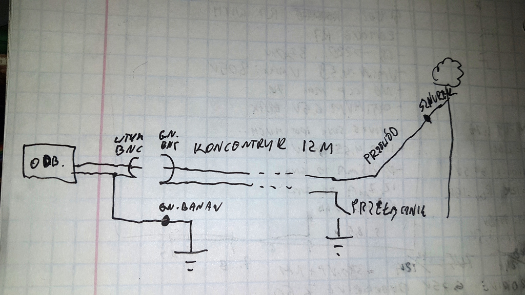

Czemu nie ma szans? To 5 metrów przewodu w powietrzu, drugi koniec jest
uziemiony. Sygnały są bardzo, bardzo słabe.
Quote:
Chyba że masz tam wcześniej jakiś wzmacniacz przystosowany do obciążenia
miernikiem. Dla anteny to może mieć stanowczo za dużą.
Nie mam nic innego (aktywnego) oprócz tego, co jest na schemacie. Choć tak
się teraz zastanawiam, czy balun nie robi problemu. I widzę, że niestety
tak.
To jest dipol półfalowy na pasmo 20 m, czyli dwa pięciometrowe kawałki
drutu, zawieszone od drzewa do drzewa. Spotykają się w połowie drogi, idą
na balun:
https://1.bp.blogspot.com/-Ow6CTxZwYpE/UGGpGgRbjTI/AAAAAAAAAf4/a7ML2gmChyY/s1600/1-1.png
Z balunu wychodzi przewód koncentryczny i kończy się gniazdem w puszce.
Osobne gniazdo to banan podłączony do osobnego uziemienia. Normalnie
używam tej anteny na paśmie 20 m, ale korzystając z niej do odbioru VLF
podłączam przewód, który uziemia oplot koncentryka, a oprócz tego antena
jest podłączona, tak jak jest, do wejścia antenowego (CON2).
Tak sobie teraz patrzę na ten balun i on mi przecież zwiera sygnał (dla
tych częstotliwości traktuję go jak zwarcie)... czyli to to będzie
problemem.
No i teraz mam dwie opcje. Albo zewrzeć koncentryk i użyć jako jednego
końca anteny (a drugi koniec podpiąć do uziomu), co sprawi, że oplot
koncentryka będzie zbierał mi śmieci z domu, albo zrobić jeszcze inaczej.
Przepinać ten balun przekaźnikiem... albo po prostu powiesić osobną antenę
dla VLF i tam już nie dawać żadnych balunów, po prostu gorącą żyłę
koncentryka podpiąć do anteny, a oplot zostawić wiszący (i uziemić w
shacku), licząc się z tym, że pojemności koncentryka odrobinę wytłumią
sygnał. Przewód mam już pociągnięty, bo początkowo tak to wyglądało (tylko
był wzmacniacz VLF bezpośrednio przy antenie).
Chyba ostatnia opcja będzie najlepsza...
najniższe?).
Też tak myślałem, ale kręciłem w obie strony.
Quote:
Zmieniłem:
- R1 z 1M na 10M
- R4 z 1M na 10M
- C5 z 200p na 22p
- R6 z 1k na 470R
Czemu gorzej? I czemu nie powinny mieć znaczenia? Nie zwiększę w ten
sposób impedancji wejściowej dziesięciokrotnie?
Quote:
Ostatnia to już owszem, tylko pamiętaj że zwiększenie wzmocnienia w tym
układzie skutkuje zmniejszeniem impedancji wejściowej (tu i tak nie
Dlaczego? Skoro antena podłączona jest do wejścia nieodwracającego, a
reguluję feedback na wejściu odwracającym, to chyba jedno nie powinno
wpływać na drugie?
Schemat jest ten który wkleiłeś.
tak.
na balun:
No tak, a zbierasz 10kHz? To faktycznie chyba należałoby traktować jako
źródło o wysokiej impedancji.
problemem.

Zmieniłem:
- R1 z 1M na 10M
- R4 z 1M na 10M
- C5 z 200p na 22p
- R6 z 1k na 470R

Nie dało mi to spokoju. Pojechałem dziś na działkę. Rozwiesiłem inną
antenę, osobną. Oplot uziemiłem przy odbiorniku, do gorącej żyły
kilkanaście metrów kabla, i to do drzewa. Coś takiego:
http://arnold.ziffel.one.pl/vlfrx/20230626_002516.jpg
Odbiera ładnie, ale poziom sygnału przy maksymalnym wzmocnieniu jest
bardzo, bardzo niski. Dodatkowe uziemienie oplotu przy antenie
(przełącznik oznaczony "przełącznik") nic nie zmieniło.

Sprawdziłem jeszcze raz i wygląda na to, że C20 bruździł. Ten filtr
wejściowy mocno tłumił sygnały, których wg mnie nie powinien (w okolicach
nawet 10 kHz). Badane na wyjściu TL072, czyli sonda oscyloskopu nie
powinna mieć wpływu.
Aktualny schemat (to samo co vlfrx2.png, ale przywróciłem R1, R4, C5,
zostawiłem zmianę R6 na 470R i, co ważne, wywaliłem C20):
http://arnold.ziffel.one.pl/vlfrx/vlfrx3.png
Zachowuje się to tak:
https://youtu.be/RCbSknCoRU4
Czyli zniekształcenia są już na pierwszym stopniu (TL072), ale dodatkowe
wprowadza obwód wejściowy przed IC3B (czyli C9, C10, R10, R11)...
Jak bez C20 zachowa się w realnych warunkach, na działce, to sprawdzę
pewnie dopiero za kilka dni...
